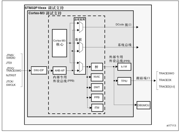

OBG调试框图
SWJ(serial wire and JTAG)调试端口
JTAG调试接口(JTAG-DP)为AHP-AP模块提供5针标准JTAG口串行调试接口(SW-DP)为两针接口(时钟+数据)接口在swj-dp接口中,SW-DP接口的2个引脚和JTAG标准接口的5个引脚中的一些是复用的。

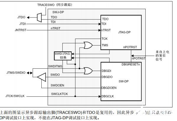

SWJ调试端口
JTAG-DP与SW-DP切换的机制 JTAG调试接口是默认的调试接口如果想换到SW-DP,必须在TMS/TCK上输出一指定的JTAG序列(SWCLK SWDIO),该序列禁止JTAG-DP,并激活SW-DP,该方法只能通过SWCLK与SWDIO两个引脚来激活。
指定序列是:
输出超过50个SWCLK的周期=1信号
输出16个SWDIO信号0111100111100111(MSB)
输出超过50个SWCLK周期的=1信号
注:如果在调试过程中,使用到了SW-DP模式,可以对SWDIO与SWCLK信号进行观察,不出意外可以观察到上面的信号。
