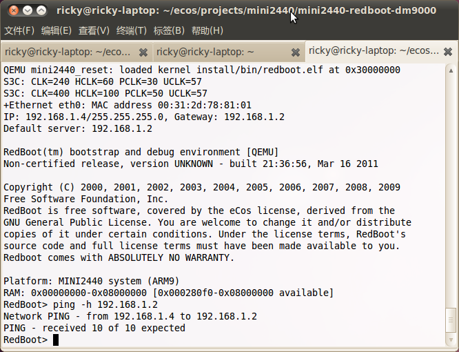

终于可以方便的用mini2440 qemu的网络功能了,
大家参考一下雪松的这篇帖子《QEMU MINI2440 的 Linux Fedora 8 下网络配置 》http://www.linuxidc.com/Linux/2011-09/42195.htm
既然可以这样用了,我重新整理了mini2440的redboot
1. 根据qemu对dm9000模拟的限制,对dm9000驱动程序做了新的修改

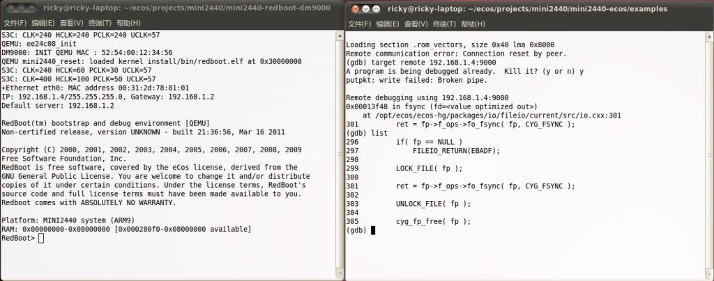

2. ecos的看家绝技,gdb调试应用程序
根据雪松的修改,现在可以用arm-eabi-gdb 的target remote来做ecos 应用程序的单步调试了

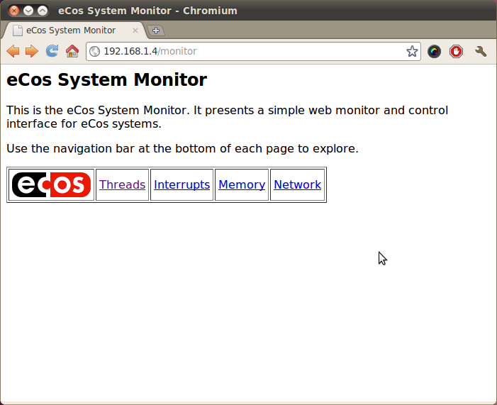

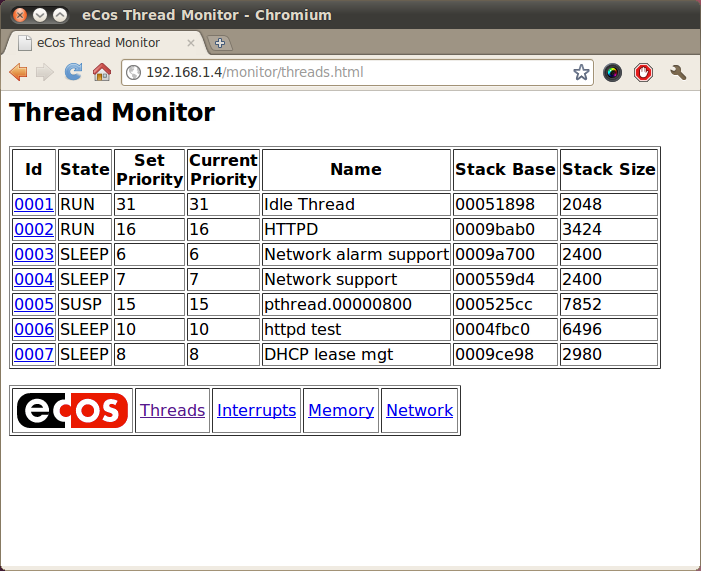

3. ecos的httpd 在mini2440 qemu的测试
