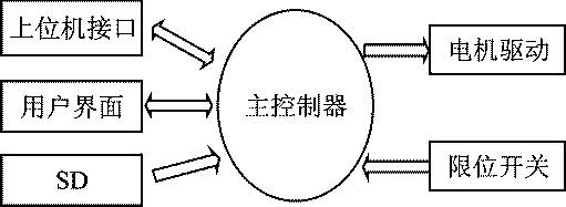

1.1总体设计
本设计硬件结构如图1所示。
关于多路步进电机控制系统的设计方案分析
图1 硬件结构图
主控芯片采用内置的UART串口与上位机通信,接收上位机发送的控制指令,并向上位机发送系统当前状态。通过SPI接口读取SD卡中的Gcode文件,主控芯片逐行解析文件中的G指令,根据G指令中位置偏移和速度,最终得到驱动电机的脉冲,从而控制3路步进电机按照推荐速度精确达到目的位置。3路限位开关可以反馈电机的位置信息,主要用于初始化步进电机系统,从而规定电机系统内部坐标系。
本设计电路中主控制器采用ST公司的STM32F4系列微控制器,电机驱动芯片采用A4988,作为执行机构的步进电机使用两相四线的42步进电机。

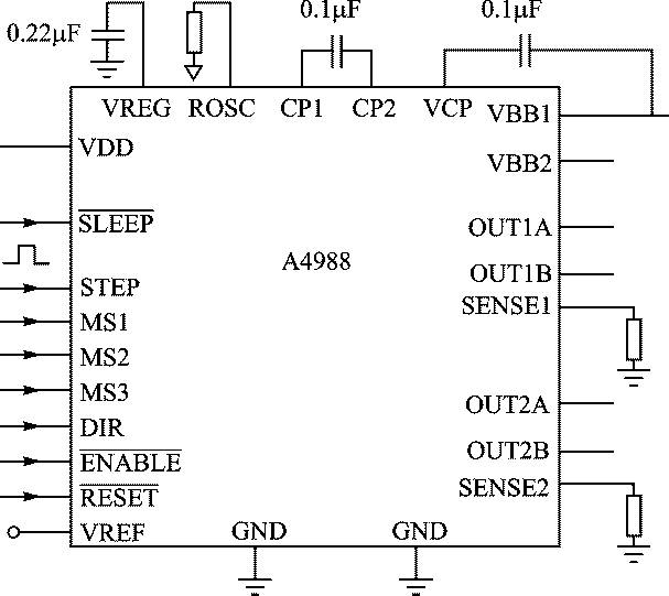

本系统电路中电机驱动模块采用Allegro公司的A4988电机驱动器,该驱动器是一个完整的带有内置转换器的微电机驱动器,它可在全、半、1/4、1/8 及 1/16 步进模式时操作双极步进电动机,具有高达35 V和±2 A的输出驱动能力,且控制简单,只需在驱动器相应引脚输入一个脉冲即可驱动步进电动机产生一个微步,程序不必再考虑相序表等电机底层的控制,驱动模块电路如图2所示。
关于多路步进电机控制系统的设计方案分析
图2 驱动模块
本设备采用1/16细分模式,MS1、MS2、MS3引脚需置高电平,主控制器只需控制电机驱动芯片上的ENABLE、DIR、STEP三个引脚即可完全控制此步进电机。ENABLE为步进电机控制器的使能端;DIR为电机的方向控制端,用于控制电机的转动方向;STEP为电机的步数控制端,输入脉冲来控制电机的步数以及转速。

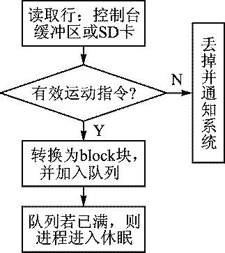

本文中实现一个Gcode_recev(char *movecmd)函数,参数movecmd为一行或多行G指令,函数的结构流程图如图3所示,其中指令缓冲区为全局的自定义的结构体。结构体包含一个环形缓冲区和一个信号量,通过这个全局变量实现进程间的数据共享,并且用信号量避免缓冲区数据的竞争。
通过宏定义“FINSH_FUNCTION_EXPORT_ALIAS(Gcode_recev,G,'Gcode_recev(“”)')”,我们可以通过串口终端以G(“cmd”)的形式执行运动指令,达到调试的目的。除此之外,系统还实现了关启电机、清除运动缓冲、查看参数等函数功能。

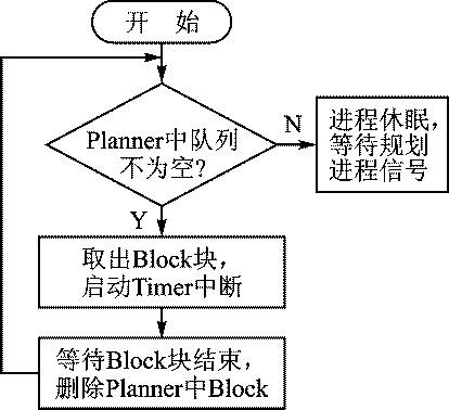

系统的实际使用状态通常为一端不断读取运动指令,另一端不断驱动多路步进电机移动。两端中间存在一个结构体队列来缓冲两端执行速度的差异,进程的结构流程图如图4所示。
系统通过串口或SD卡能够识别的运动指令(通常为G指令),指令中包含了电机移动的目的坐标和速度参数。读取一行运动指令后,系统结合全局信息对指令进行解析,为了防止电机启动时,启动速度过快造成失步,或电机停止时速度过快而不能精确定位,步进电机的运动方式采用梯形运动方式。
在程序中,设计了Planner_t结构体。stage1部分为一个环形缓冲区,缓冲区大小可以根据实际使用情况定义。代码如下:

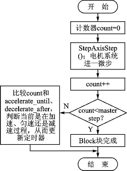

在系统中的多个用户任务进程中,电机驱动进程是最重要的,它实际上完成了对步进电机最底层的控制,为了保证当前运动指令下电机运行的流畅,此进程对时间要求非常敏感,它在系统中决定了电机运动速度的上限。进程流程图如图5所示,此进程用一个不断循环的函数实现,对应于规划管理进程不断向Planner结构体中填充块数据,电机驱动进程则不断从Planner中取出块数据,根据Block块中的参数启动Timer定时器,首次设置定时器参数,最终在定时器中断服务函数中驱动电机运动。
