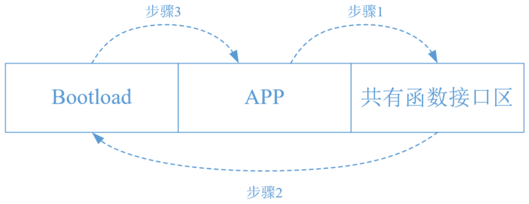

常见的固件升级是将片内 Flash 分为 Bootload 区域和 APP 区域(如下图所示),由 APP 区域接收新固件存储在片内或者片外 Flash,然后置升级的标志位并跳转到 Bootload,在 Bootload 完成新固件的更新工作。这样实现比较常规,但是由于 APP 中包含了多种库导致目标文件比较大,LoRa 通讯速率又不高会使整个升级时间很长。
7e2f60e4-36a5-11ee-9e74-dac502259ad0.png?imageView2/2/w/1000
为了减小 APP 的大小,考虑将使用到库文件都固化在 Bootload 内,将片内 Flash 分为三个区域(如下图所示),增加一个共有函数区域,用于存放 Bootload 中封装好的接口。在函数调用时,如果 APP 调用的是共有函数,那么首先去共有函数区域找到函数在 Flash 中的地址,然后到 Bootload 中的对应位置执行相应的代码,再讲执行结果返回给 APP 区域,整个调用过程如下所示。
7e49896a-36a5-11ee-9e74-dac502259ad0.png?imageView2/2/w/1000

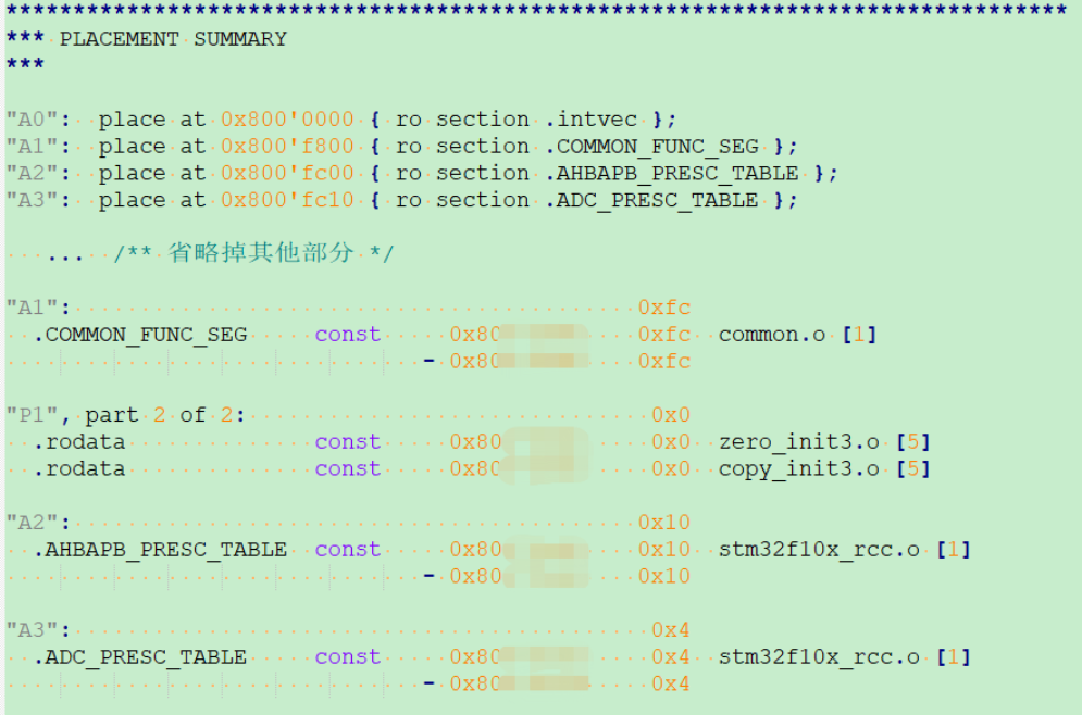

上述讲解了在 Bootload 和 APP 中共有函数的定义和使用,怎么验证是不是将其定义在绝对地址了呢?我们可以查看编译后生成的 map 文件,如下所示,可以看到在 map 文件中可以找到定义的 section。
7e7afa18-36a5-11ee-9e74-dac502259ad0.png?imageView2/2/w/1000
