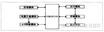

1系统总体框图
该装置由电量采集模块、A/D装换模块、单片机小系统、储存模块、显示模块、支付模块和充电模块组成。系统总体框图如图1所示,通过RN8208G单相电量计量芯片模块将用户所用电量采集后通过A/D装换模块将模拟信号转换为数字信号经过单片机内部的程序算法将收费方式按照电量进行收费。电量使用情况可以储存在TF卡中长时间保存,可以供单片机读取,将电量使用情况和电费送到数码管中显示出来。用户可以通过IC卡和投币进行支付。系统总体框图如图1所示。

图1系统总体框图

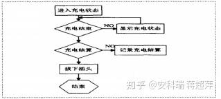

(3)是否充电结算判断为了核对是否充电结算存在错误,如果存在错误,用户可以不进行充电结算,待数据正常后进行结算,此设置为用户提供更为人性化的服务。其软件设计图如图7所示。
图7软件设计图
