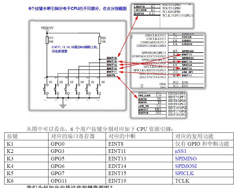

1、按键原理图。
2、驱动程序的编写移植。
在/linux-2.6.32.2/drivers/char/目录下创建一个新的驱动程序文件mini2440_buttons.c,内容及详细注释如下:

static struct button_irq_desc button_irqs [] = {
{IRQ_EINT8 , S3C2410_GPG(0) , S3C2410_GPG0_EINT8 , 0, 'KEY0'},
{IRQ_EINT11, S3C2410_GPG(3) , S3C2410_GPG3_EINT11 , 1, 'KEY1'},
{IRQ_EINT13, S3C2410_GPG(5) , S3C2410_GPG5_EINT13 , 2, 'KEY2'},
{IRQ_EINT14, S3C2410_GPG(6) , S3C2410_GPG6_EINT14 , 3, 'KEY3'},
{IRQ_EINT15, S3C2410_GPG(7) , S3C2410_GPG7_EINT15 , 4, 'KEY4'},
{IRQ_EINT19, S3C2410_GPG(11), S3C2410_GPG11_EINT19, 5, 'KEY5'},

接上面的步骤,在内核源代码目录下执行:make menuconfig 重新配置内核,依次选择进入如下子菜单项:
Device Drivers --->
Character devices --->
在此按空格键选择“<*> Buttons driver for FriendlyARM Mini2440 development boards(NEW) ”选项,并退出保存内核配置。在内核源代码根目录下执行;make zImage,把生成的新内核烧写到开发板中。
5 测试按键
