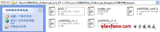

  上次提到要用Timer的PWM功能来实现荧火虫灯。当然还是找一个现成的例子来作个修改,这回要用到的例子在这里。
  复制一份到自己练习用的文件夹中,建立工程。
  先阅读readme.txt及源程序,了解一些基本信息。

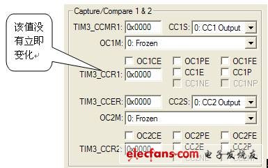

  在用软件仿真时,执行到TIM3-》CCR1=dutyRatio;时,外围部件中的相应值并没有立即变化。目前还没有弄清楚是调试器的问题还是确实不立即发生变化。

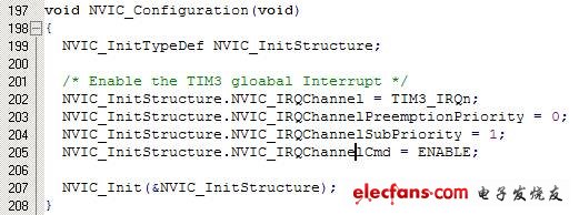

  注意,还需要打开stm32f10x_conf.h文件,将下面:
  蓝色框里面的包含文件给“解放”出来。当然,同时要把库中的misc.c源程序文件加入工程中来。否则,编译是通不过的。
  为了让通道1可以产生中断,还需要做一件事,就是下面蓝色的部分。

  也就是在这里,搞清楚了,所谓的“我有些怀疑上面提到的那个CCR1没有立即变化仅仅只是调试器的问题”不对,这是CCR1更新方法的问题,
  注意上图中红色框中的描述。
  这里就是不用立即更新的方法。因为每个点的PWM波形会出现2次,因此,用
  if(Count2%2==0) 来判断是第一次产生PWM波形,更新CCR1,但是这个CCR1不会立即更新,而会在下一次产生PWM事件时更新。

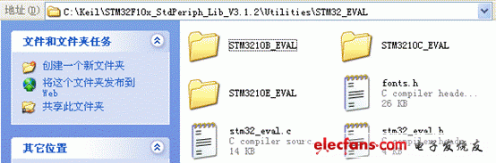

  还是原来的风格,找个例子来玩。但是这次的printf这个例子有点不一样,它依赖于ST自己的EV板子,所以要用到的东西多一些了。除了上图所示的文件以外,还要把

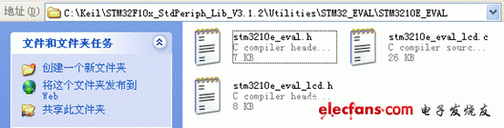

  这里的stm32_eval.c,stm32_eval.h文件,以及图中所示三个文件夹中任意一个文件夹中的部分文件复制到第一个图所示的文件夹中去,这里我们选择stm3210e_eval这个文件夹。
  需要复制的文件是stm3210e_eval.h
  如同前面一样建立工程,并且注意修改stm32_eval.h的内容

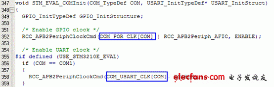

  学到这里,多少有点明白了,STM提供的库为了达到通用性的要求,用了很多的符号来替代常量,然后七转八拐,有时不知要转多少个弯才能找到最终对寄存器操作的代码。这时,keil提供的符号浏览就很有用处了。方法是在将光标移到需要查看的符号上面,按下F12即可,通常可以直接跳转到所需查看到的符号的出处。如下图
  将光标移到USART_BaudRate处,按下F12,即跳转到stm32f10x_uart.h文件中相应的定义处:
  如果stm32f10x_uart.h文件没有打开,那么这个动作会自动打开这个文件。

  这个函数中用到了如上图中蓝色框中的一些符号,又是一系列的转换,用刚才所说的跟踪方法,找到这些符号的原始出处,作出修改,最后得到的STM_COMInit函数如下:
