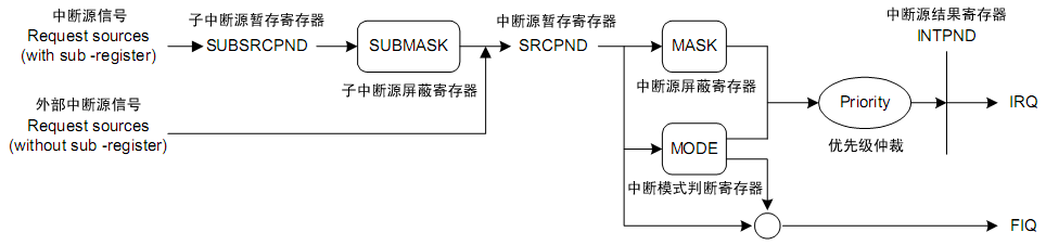

系统中断是嵌入式硬件实时地处理内部或外部事件的一种机制。对于不同CPU而言,中断的处理只是细节不同,大体处理流程都一样,S3C2440A的中断控制器结构如下图所示:
图3-3 S3C2440中断控制器
中断请求由硬件产生,根据中断源类型分别将中断信号送到SUBSRCPND(SubSourcePending)和SRCPND(SourcePending)寄存器,SUBSRCPND是子中断源暂存寄存器,用来保存子中断源信号,SRCPND是中断源暂存寄存器,用来保存中断源信号。中断信号可通过编程方式屏蔽掉,SUBMASK是子中断源屏蔽寄存器,可以屏蔽指定的子中断信号, MASK功能同SUBMASK用来屏蔽中断源信号。中断分为两种模式:一般中断的和快速中断,MODE是中断模式判断寄存器,用来判断当前中断是否为快速中断,如果为快速中断直接将快速中断信号送给ARM内核,如果不是快速中断,还要将中断信号进行仲裁选择。S3C2440A支持多达60种中断,很有可能多个硬件同时产生中断请求,这时要求中断控制器做出裁决,Priority是中断源优先级仲裁选择器,当多个中断产生时,选择出优先级最高的中断源进行处理,INTPND是中断源结果寄存器,里面存放优先级仲裁出的唯一中断源。

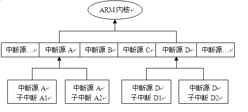

S3C2440A支持60种中断源,基本上满足了开发板内部,外部设备等对中断的需求。其中每一个中断源对应寄存器中的一位,显然要支持60种中断至少需要二个32位寄存器,SUBSRCPND和SRCPND分别保存中断源信号。S3C2440A对60种中断源的管理是按层级分的。如图3-4所示:
图3-4中断源信号复合示意图

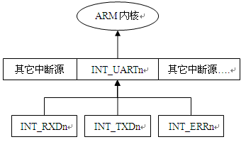

S3C2440A将中断源分为两级:中断源和子中断源,中断源里包含单一中断源和复合中断源,复合中断源是子中断源的复合信号。如实时时钟中断,该硬件只会产生一种中断,它是单一中断源,直接将其中断信号线连接到中断源寄存器上。对于复合中断源,以UART串口为例进行说明,S3C2440A可以支持3个UART串口,每个串口对应一个复合中断源信号INT_UARTn,每个串口可以产生三种中断,也就是三个子中断:接收数据中断INT_RXDn,发送数据中断INT_TXDn,数据错误中断INT_ERRn,这三个子中断信号在中断源寄存器复合为一个中断信号,三种中断任何一个产生都会将中断信号传递给对应的中断源INT_UARTn,然后通过中断信号线传递给ARM内核。

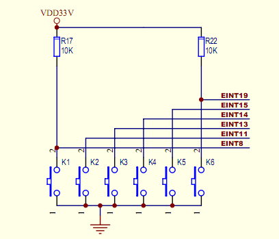

按键Key可以认为最为简单的一种硬件设备了,如下图所示:
图3-6按键硬件接线原理图
它功能很简单,可以将电路接通,按键K1~K6一端接地为低电平,另外一端接电源正极为高电平,EINT8,EINT11,EINT13,EINT14,EINT15,EINT19六根中断信号线分别和高电平端按键相连,当按键按下时电路接通,整个电路变成低电平,中断信号线上电压产生变化,通过设置中断触发方式,产生外部中断请求,输入到CPU内部,从而实现按键中断控制。
S3C2440A可以支持EINT0~EINT23共24种外部中断,完全可以满足小型嵌入式设备外设硬件的需求。

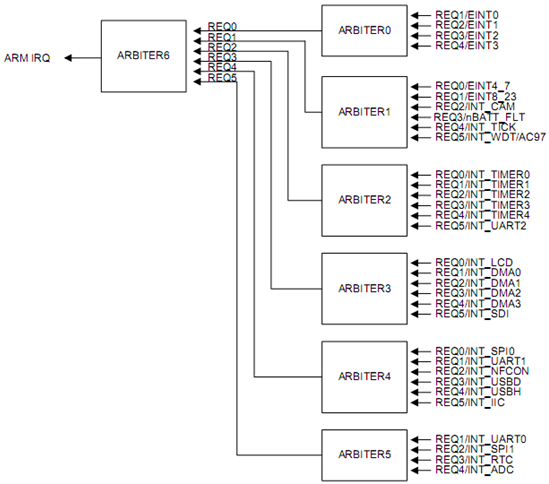

1.1.1  中断优先级
S3C2440A支持60种中断,多个硬件可能同时产生中断请求,由于CPU只能处理一个中断,中断控制器怎么选择出一个最佳的中断,交给ARM内核进行处理呢?中断控制器采用优先级仲裁比较的方式进行选择,找出优先级最高的中断源。中断控制器将60种中断源分成7组,如下图所示,它类似体育赛事里的比赛方式,所有参赛选手在小组赛PK,选择出小组赛最优秀选手,然后进入决赛阶段和其它小组最优先选择再PK,最后优胜者就是总冠军。其中ARBITER0~ARBITER5为“小组赛”阶段,中断源信号在各自小组里进行优先级仲裁,选择出最高优先级中断信号,每小组选出的中断信号送到ARBITER6,也就是决赛阶段,选择出最高优先级中断信号,交给ARM内核。
图3-7S3C2440优先级仲裁示意图

通过设置仲裁组n优先级排序方式位,设置每个仲裁组内中断信号的优先级顺序,比如:ARB_SEL5分组时包含四个中断信号:REQ1 INT_UART0, REQ2 INT_SPI1, REQ3 INT_RTC, REQ4 INT_ADC,ARB_SEL5位采用默认值:00,当INT_UART0和INT_RTC中断信号同时产生时,INT_UART0会被选出,通过可编程方式改变优先级排序方式来改变中断信号优先级。
ARB_MODE0~ ARB_MODE6为每个仲裁分组的优先级轮转设置位,采用默认值时,当前中断信号被选择处理之后,再次产生中断请求时,它的优先级自动轮转到该组最低,这样可以保证优先级低的中断信号可以被及时处理,不至于出现优先级高且中断请求频繁的中断每次都被优先处理,而优先级低的被“饿死”的情况。显然,这种方式更民主,实时性更佳。
