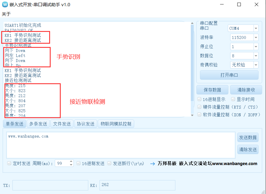

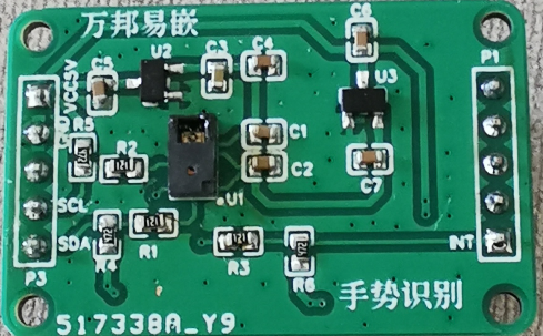

PAJ7620是ALIENTEK推出的一款高性能手势识别传感器模块。该模块采用原相科技(Pixart)公司的 PAJ7620U2芯片,芯片内部集成了光学数组式传感器,以使复杂的手势和光标模式输出,自带九种手势识别,支持上、下、左、右、前、后、顺时针旋转、逆时针旋转和挥动的手势动作识别,以及支持物体接近检测等功能。
PAJ7620模块驱动时序为IIC时序,本次实验我们通过硬件IIC来完成手势识别功。
PAJ7620 内部自带了 9 个手势识别,分别是“上”、“下”、“左”、“右”、“前”、“后”、“顺时针旋转”、“逆时针旋转”、“挥动”。 使用时传感器的开窗口位置需朝上,如图所示:

手在传感器的上方,保持与传感器的垂直距离,做出如下图和所示的手势,可以分别得出“上”、“下”、“左”、“右”、“顺时针旋转”、“逆时针旋转”、“挥动”的识别结果。

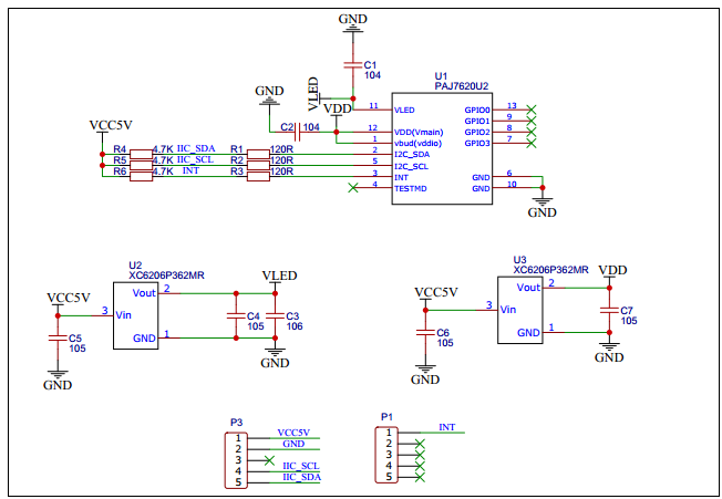

2.硬件设计
poYBAGKW3ByAUMNoAAC58KKwhjI629.png?imageView2/2/w/1000

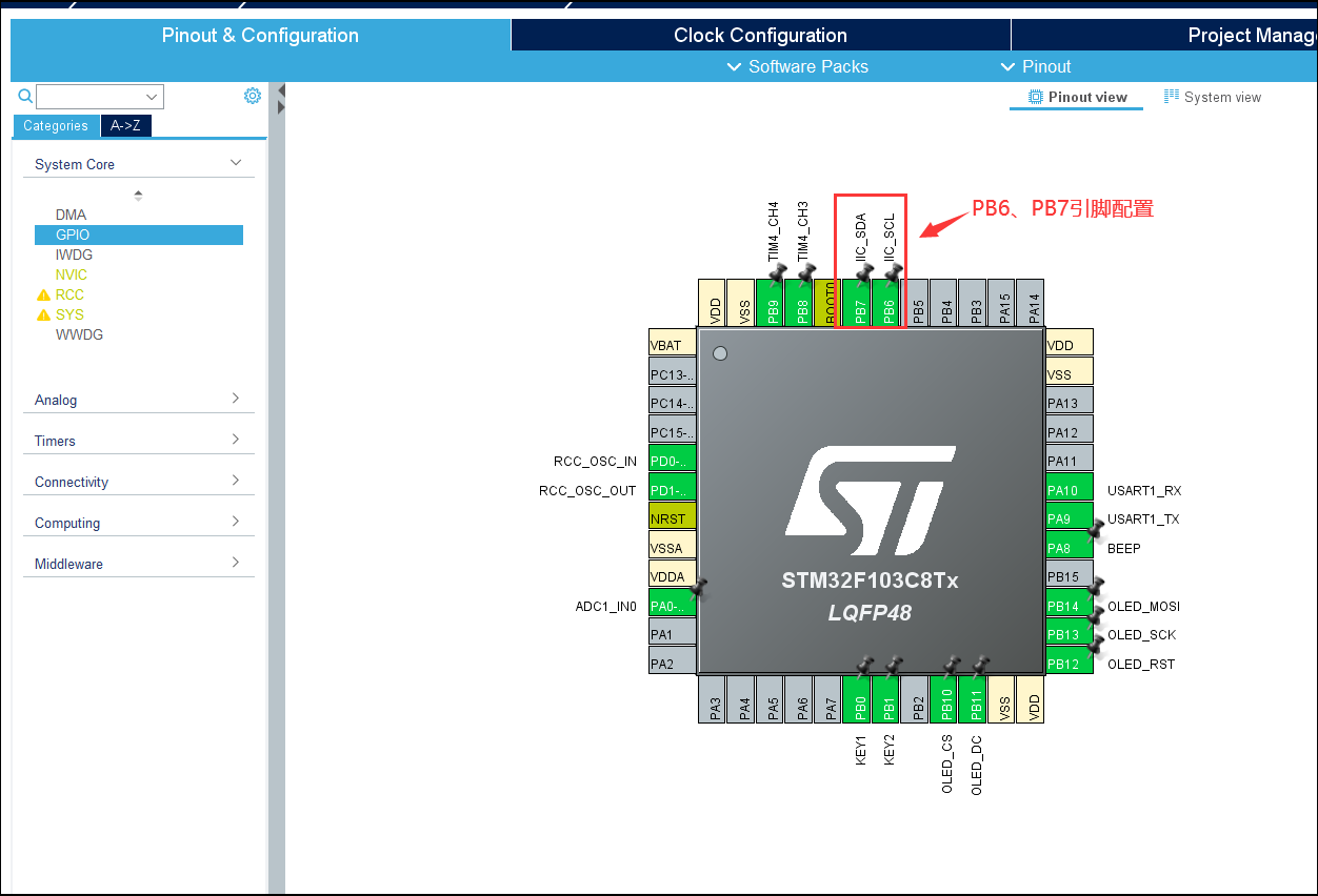

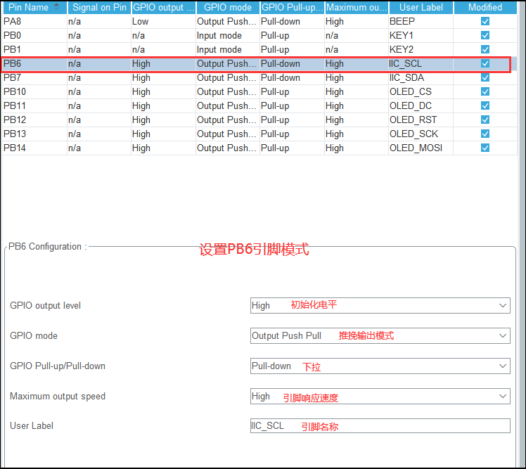

1.打开STM32CubeMX软件,配置手势识别引脚PB6(IIC_SCL)、PB7(IIC_SDA);
pYYBAGKW3HCATdnMAAFjrK7dpSc319.png?imageView2/2/w/1000
2.设置引脚模式为推挽输出模式,初始化电平为高电平
poYBAGKW3JCAartDAACd8s2t86I770.png?imageView2/2/w/1000

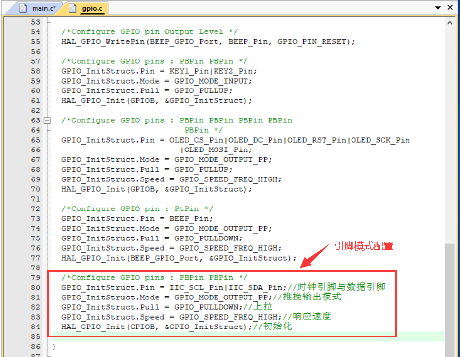

4.生成代码
1.引脚模式配置函数
poYBAGKW3RmAYdi6AASAkKOe_0g410.png?imageView2/2/w/1000

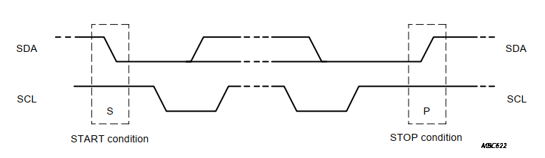

起始信号
钟线为高电平时,数据线由高变低为起始信号
/***************发送起始信号*************
*说明:时钟线为高电平时,数据线由高变低为起始信号
void IIC_Start(void)
IIC_SDA_OUT_MODE();//输出模式
IIC_SCL(1);
IIC_SDA_OUT(1);
DelayUs(2);
IIC_SDA_OUT(1);
DelayUs(2);
IIC_SCL(0);//钳住IIC总线,准发送或者接收数据
停止信号
时钟线为高电平时,数据线由低变高为停止信号
/**************发送停止信号*****************
**说明:时钟线为高电平时,数据线由低变高为停止信号
void IIC_Stop(void)
IIC_SCL(0);
IIC_SDA_OUT(1);
DelayUs(2);
IIC_SCL(1);
DelayUs(2);
IIC_SDA_OUT(1);
DelayUs(2);

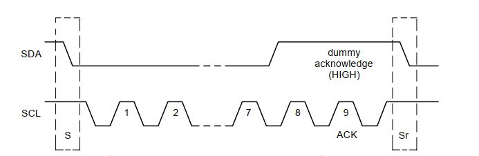

发送应答信号
pYYBAGKW3deAWnHZAABGwsuamIM594.png?imageView2/2/w/1000
/****************发送应答信号************
**u8 ack -- 0应答,1非应答
void IIC_Send_Ack(u8 ack)
IIC_SCL(0);
if(ack&0X01)IIC_SDA_OUT(1);//非应答
else IIC_SDA_OUT(1);//应答
DelayUs(2);
IIC_SCL(1);//时钟线拉高,数据发送完成
DelayUs(2);
IIC_SCL(0);//时钟线拉低,准备下一次数据收发
