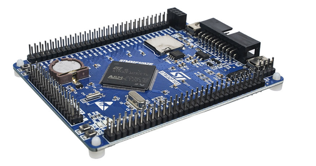

MCU: STM32F103ZET6

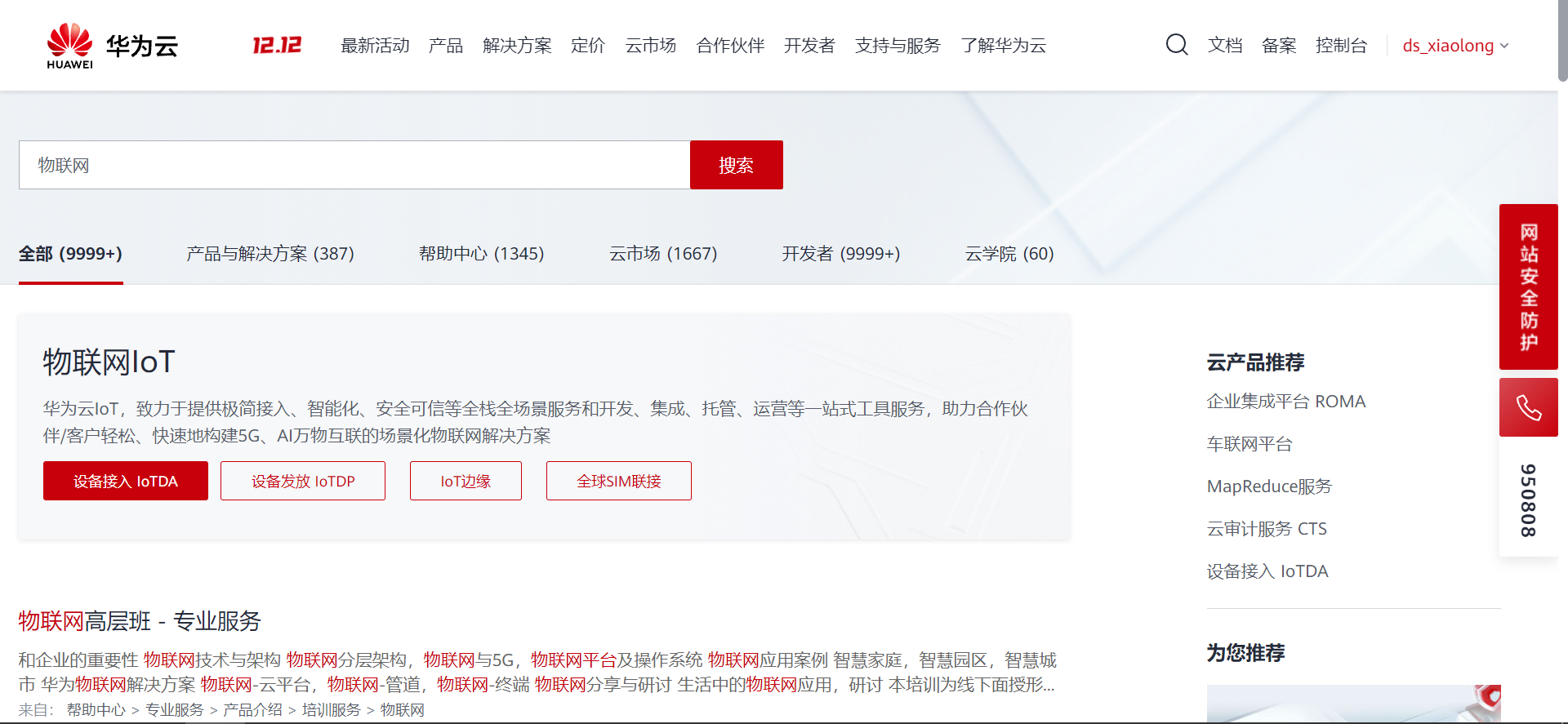

打开官网链接: https://www.huaweicloud.com/s/JeeJqeiBlOe9kSU
(1)选择设备接入IotTDA选项。

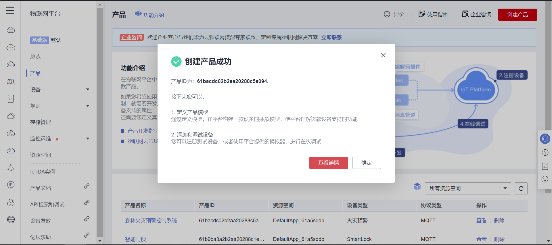

(3)在产品页面选择创建新的产品。
image-20211216132345247

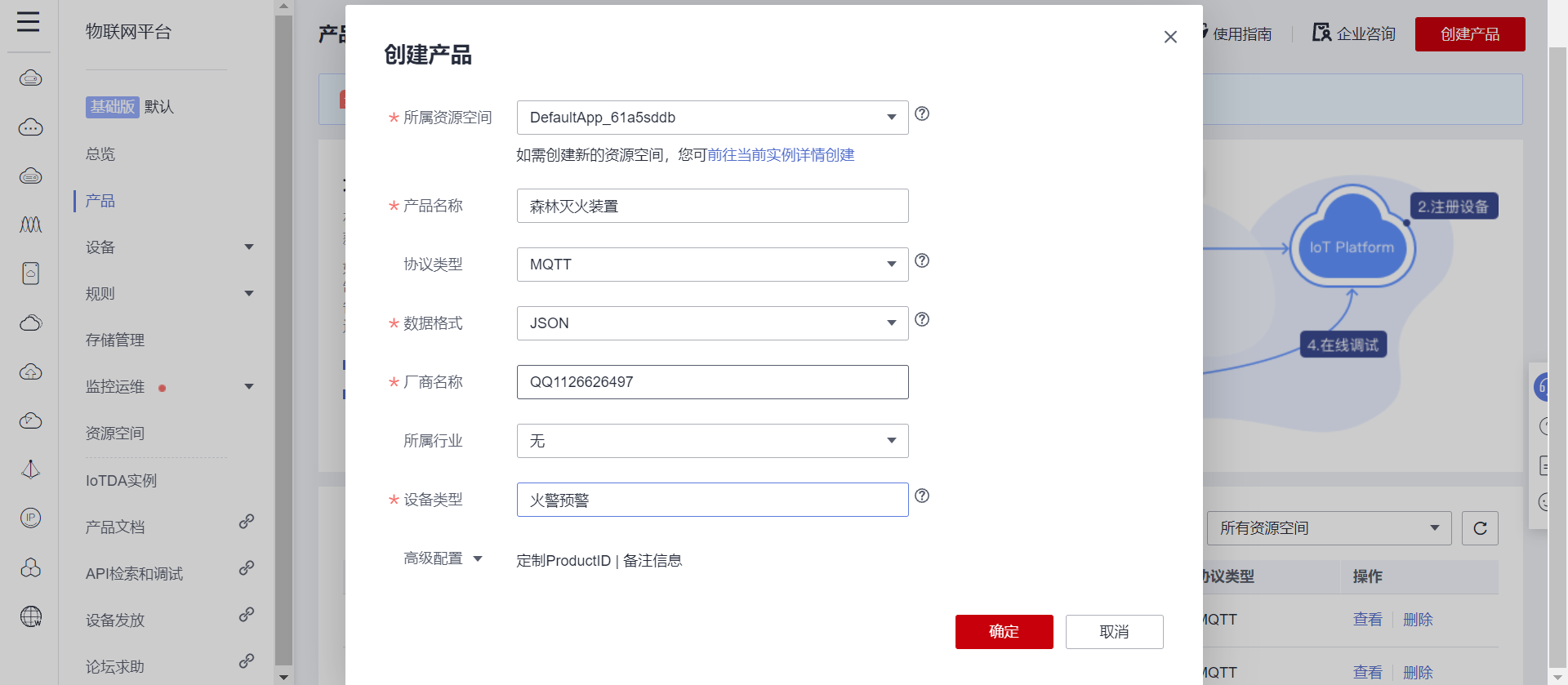

(4)填入产品信息,创建产品
image-20211216132509131

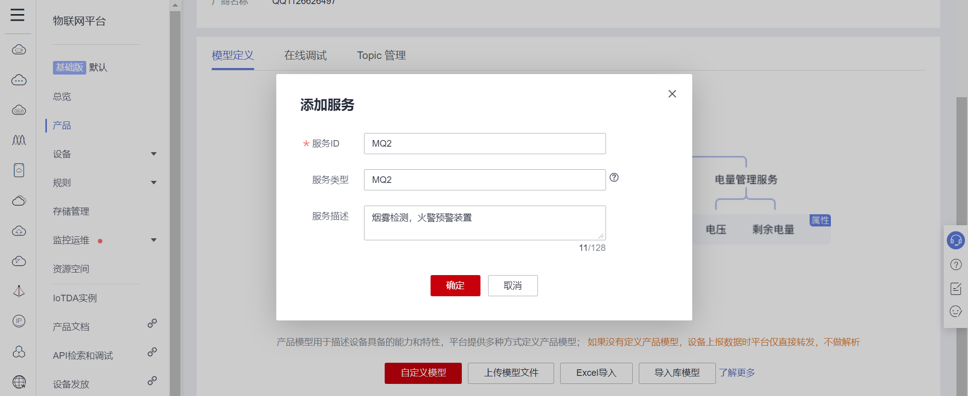

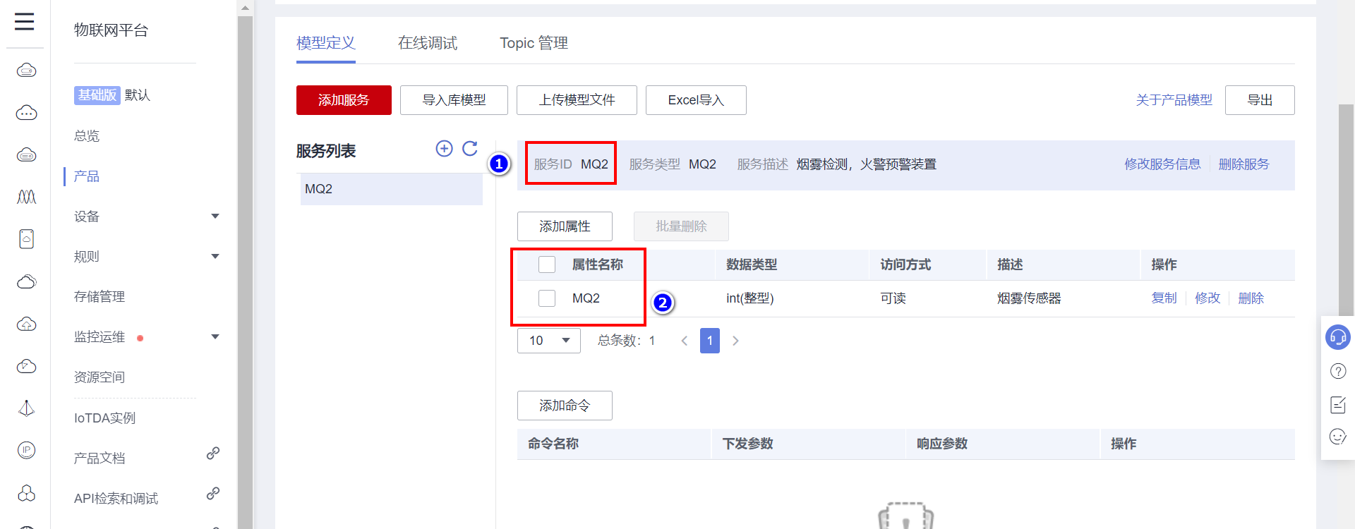

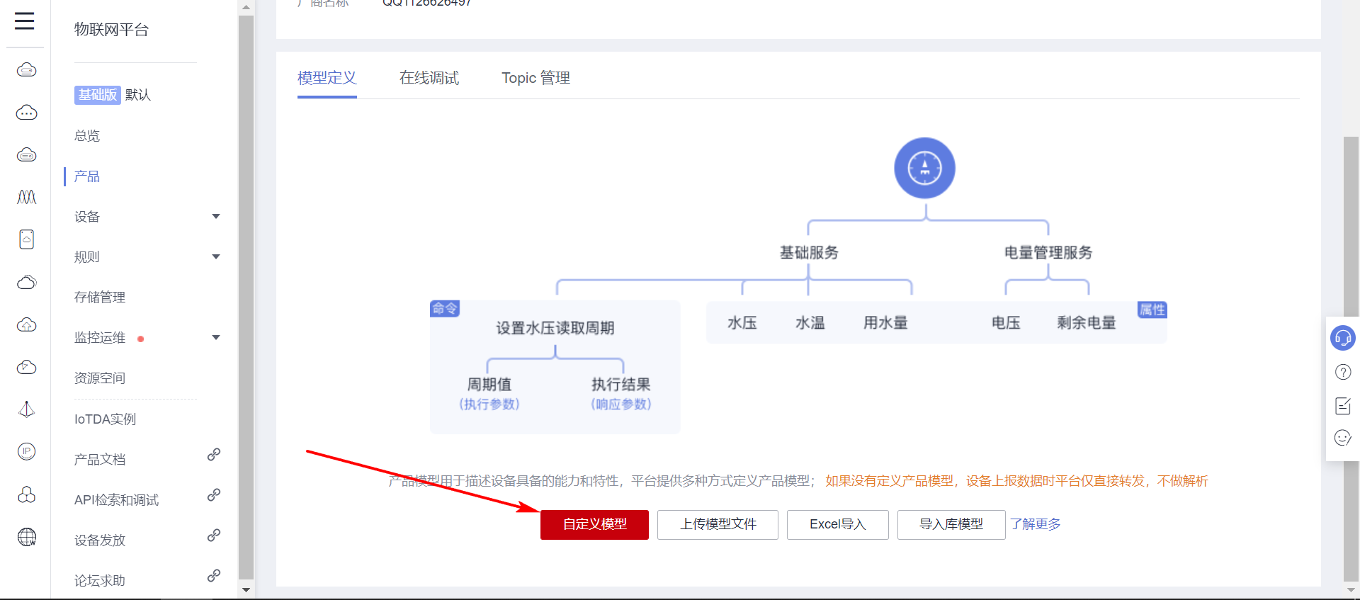

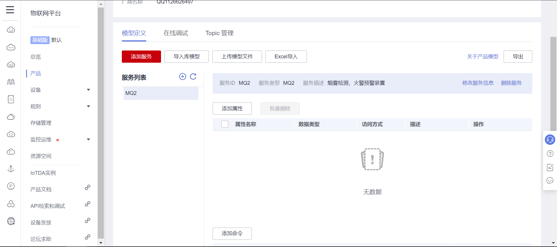

(5)选择自己刚才创建的产品,创建数据模型,点击自定义模型
image-20211216132638488
image-20211216132732615

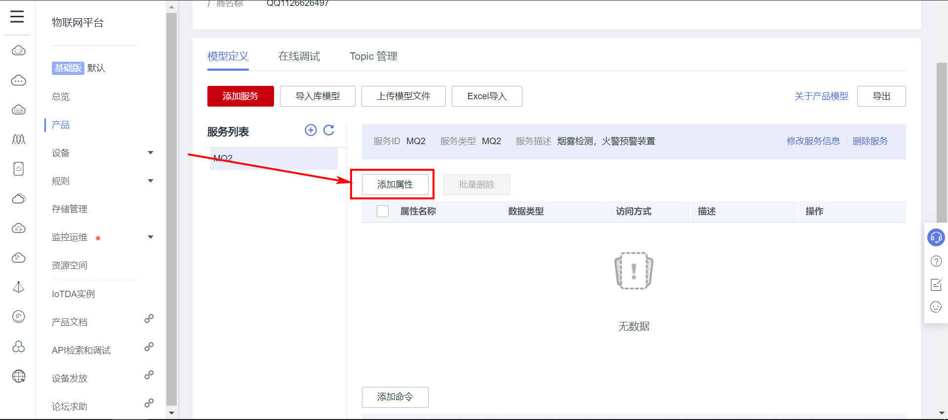

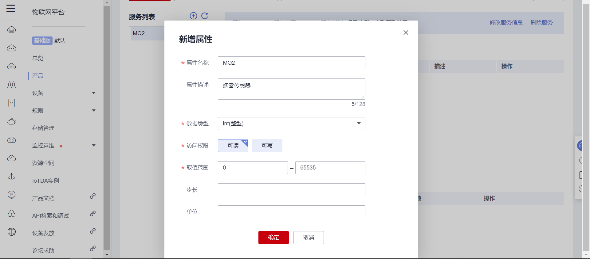

(6)选择添加属性
这个添加的属性就是设备端上报的数据类型。 比如: MQ2烟雾传感器检测的烟雾数据值类型。
在这个页面上还有一个添加命令的功能,这是用于云端下发指令给设备端使用的。当前这个设备是火警检测装置,只需要上报数据给服务器,不需要下发指令,这里就只需要添加属性就行了。
image-20211216132805214
image-20211216133014884
根据自己的设备的具体情况填写即可,如果上报的数据有多种类型就创建多个属性。
image-20211216133149523

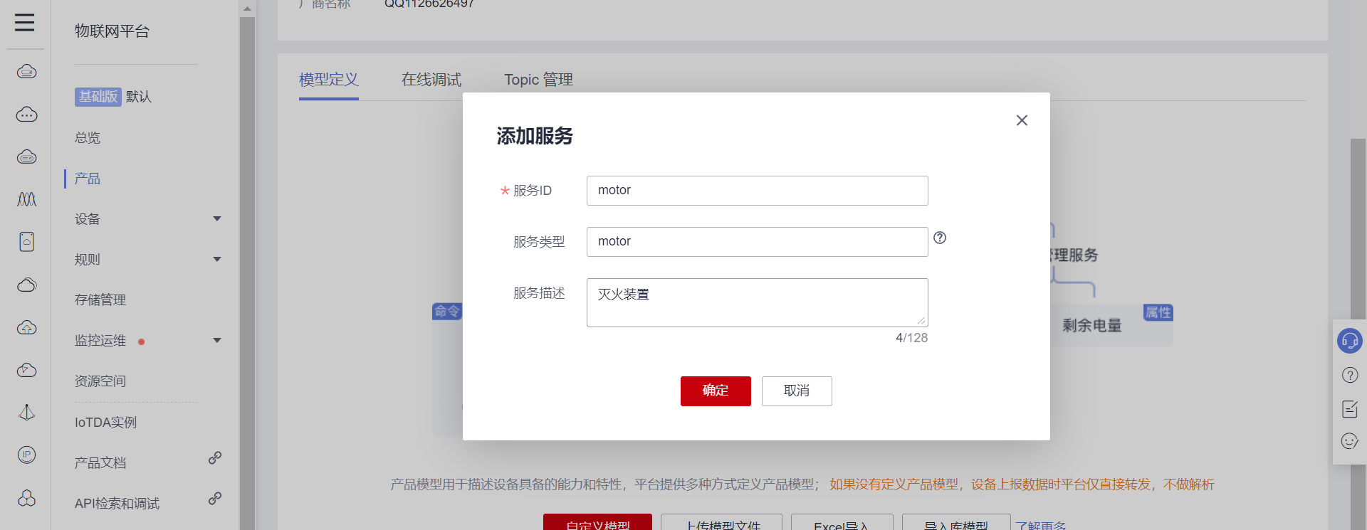

3. 创建产品(灭火装置)
创建的流程和上面一样,这是多增加了一个命令下发的功能,方便云端远程控制电机开启和关闭,实现灭火功能。
(1)创建产品
image-20211216133613130

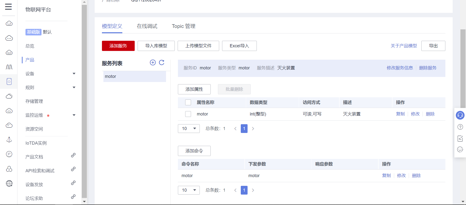

(2)产品创建完毕之后,添加服务器ID
image-20211216133732017

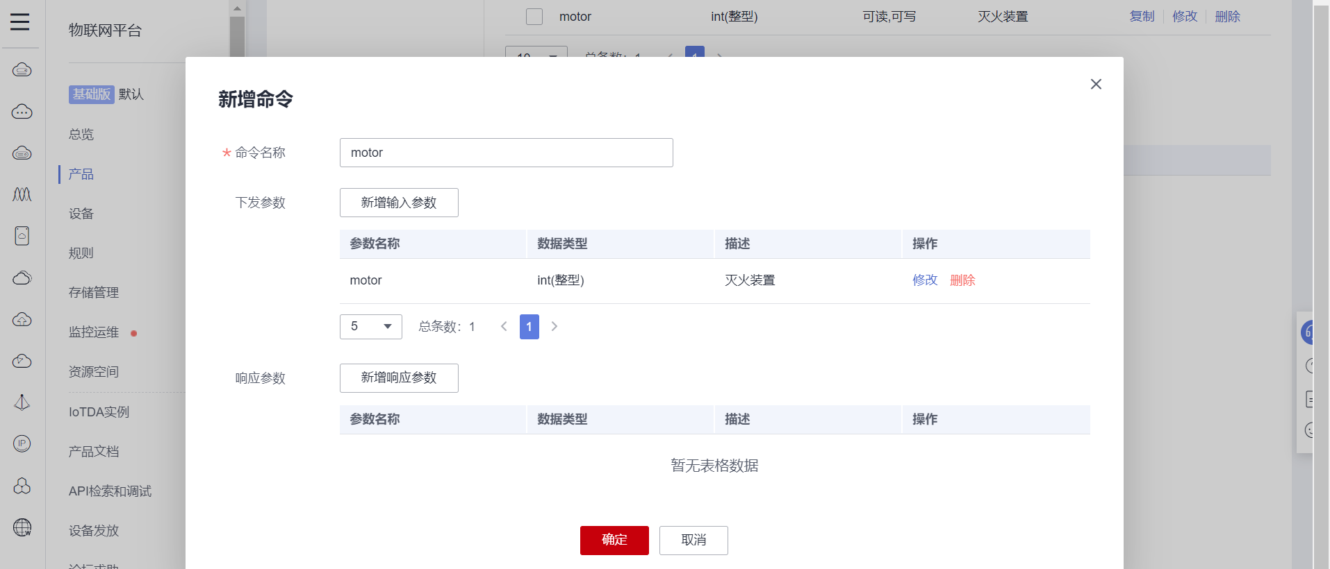

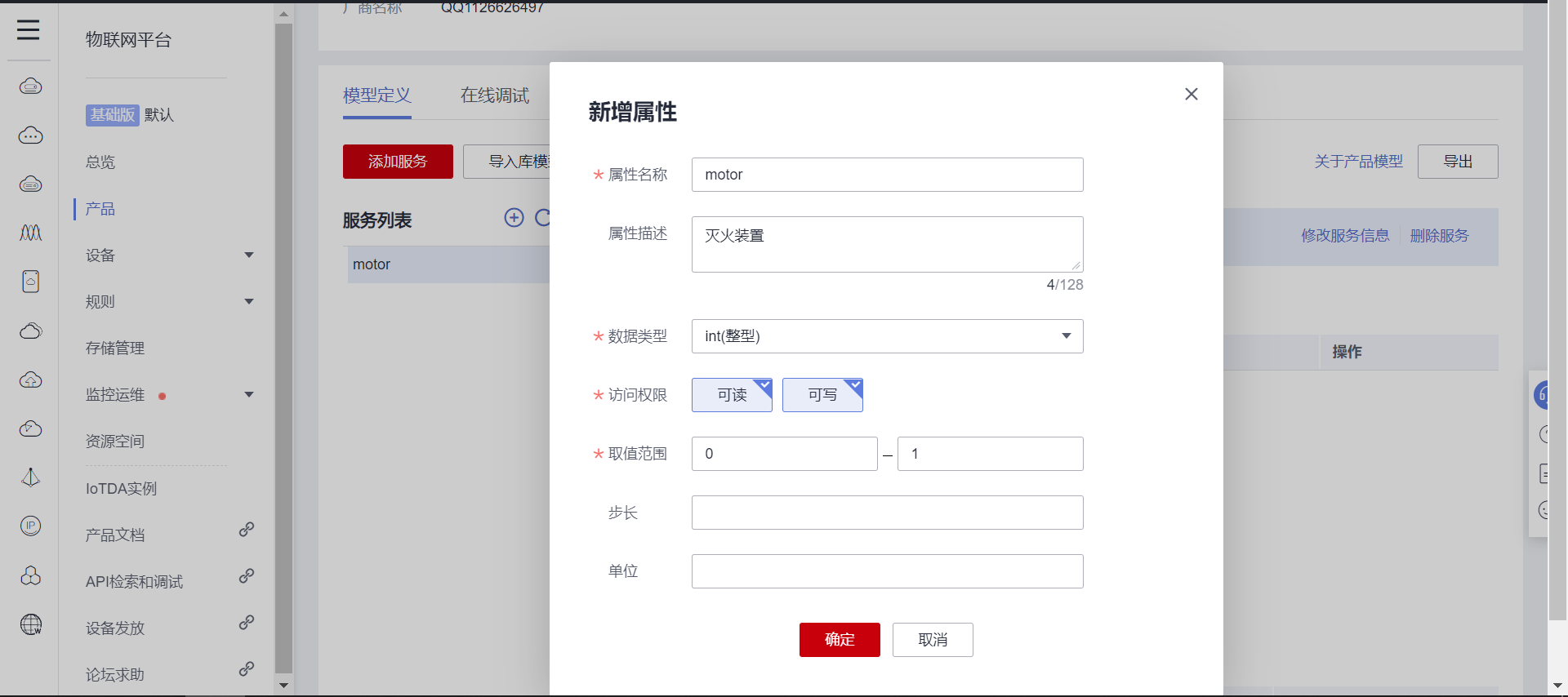

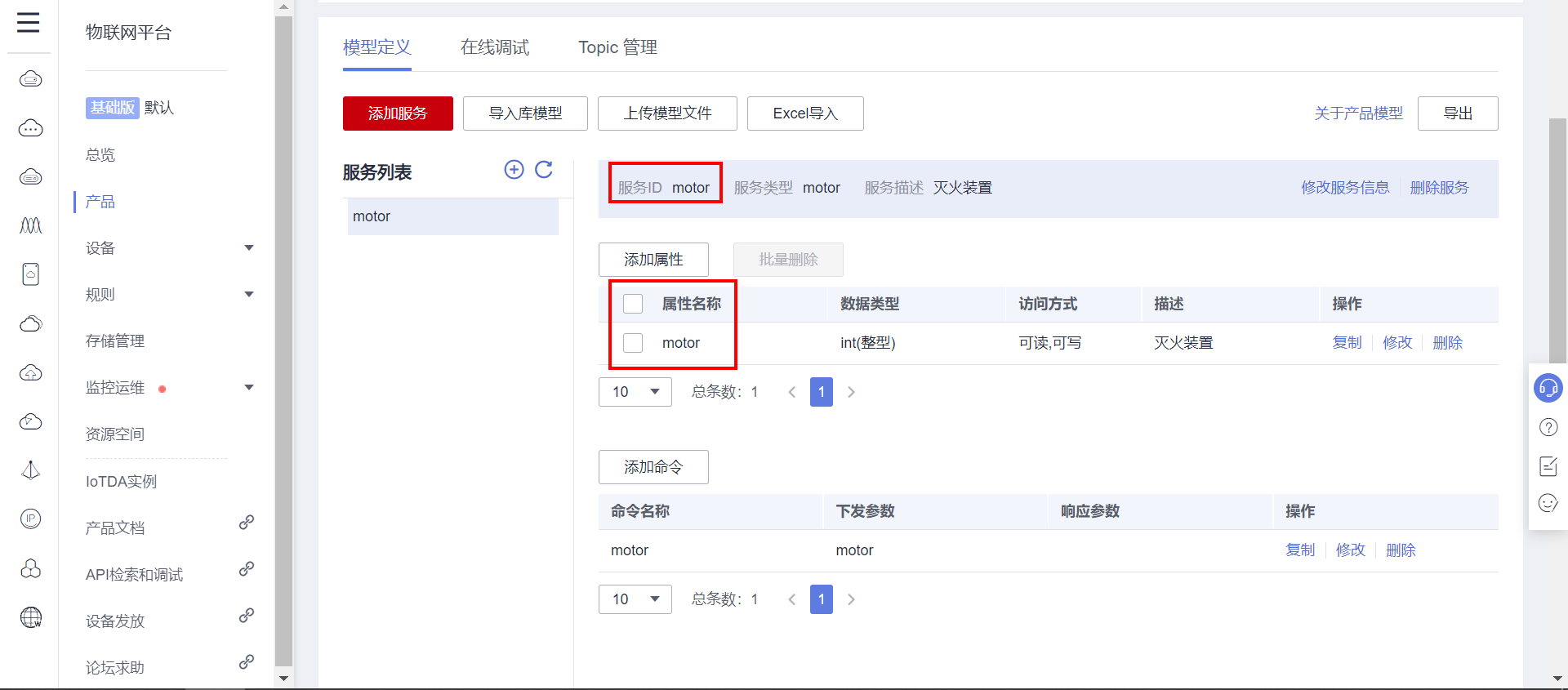

(3)添加属性,电机属性是可以读可以写的,范围设置为0和1,只能开关
image-20211216133826107

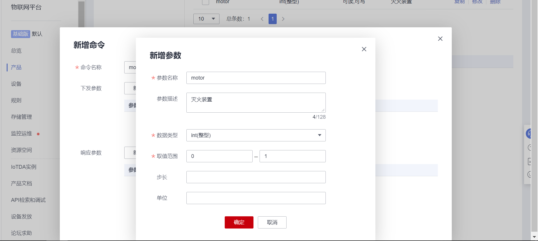

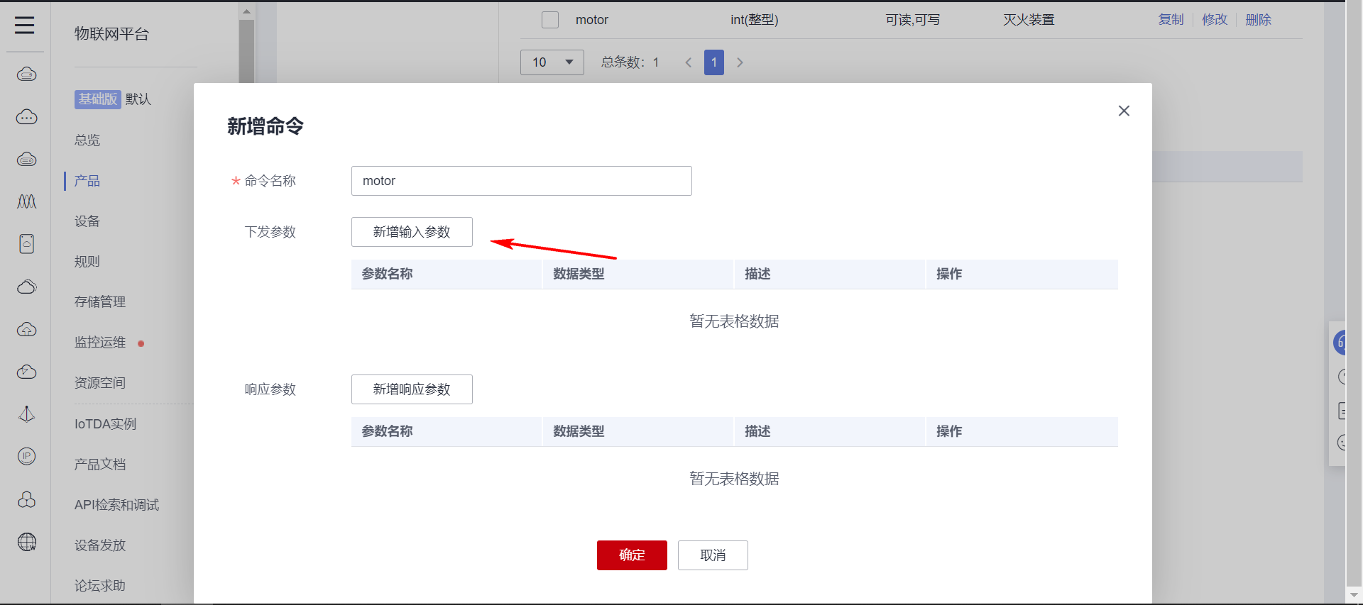

(4)添加命令,这个命令用于云端远程向设备下发指令,设备收到指令后可以做出相应的逻辑处理
image-20211216133959732
接着选择新增输入参数:
image-20211216134057410
最后点击确定即可。
image-20211216134118325
现在产品已经创建完毕。

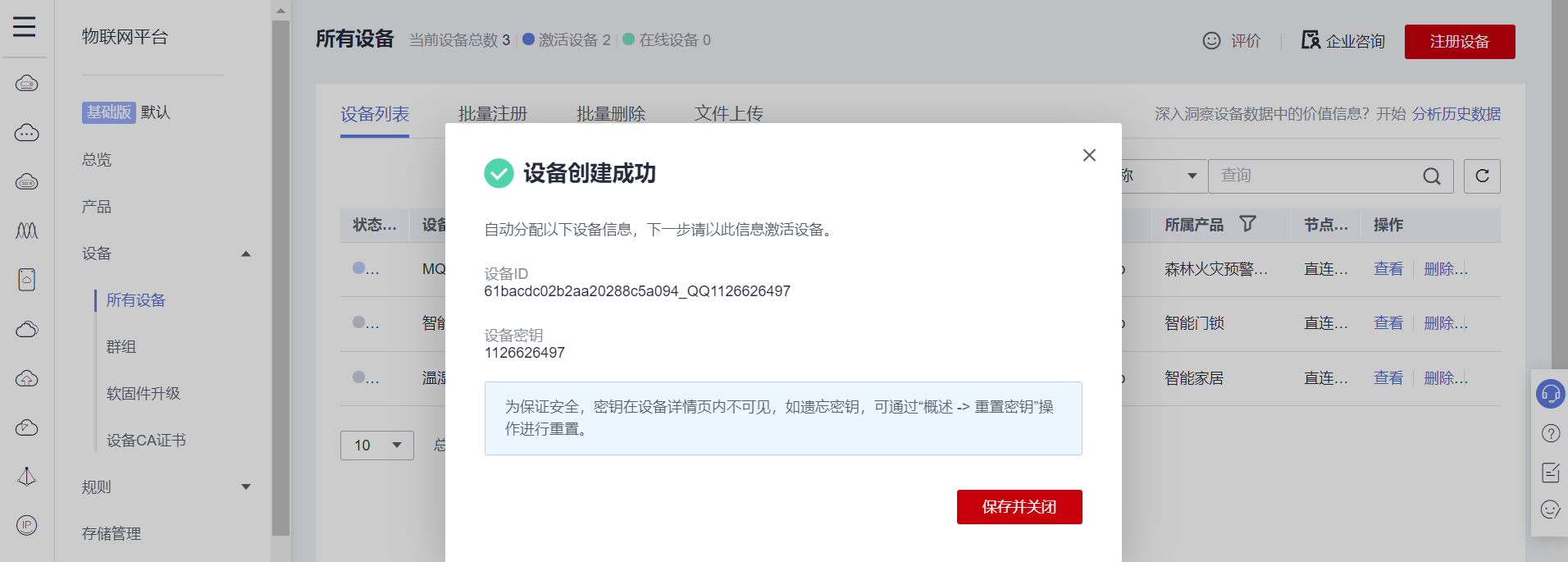

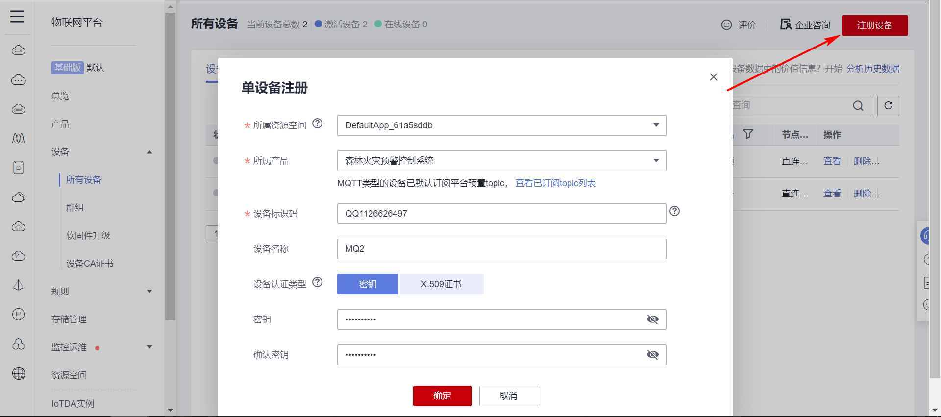

4. 创建设备(火警预警装置)

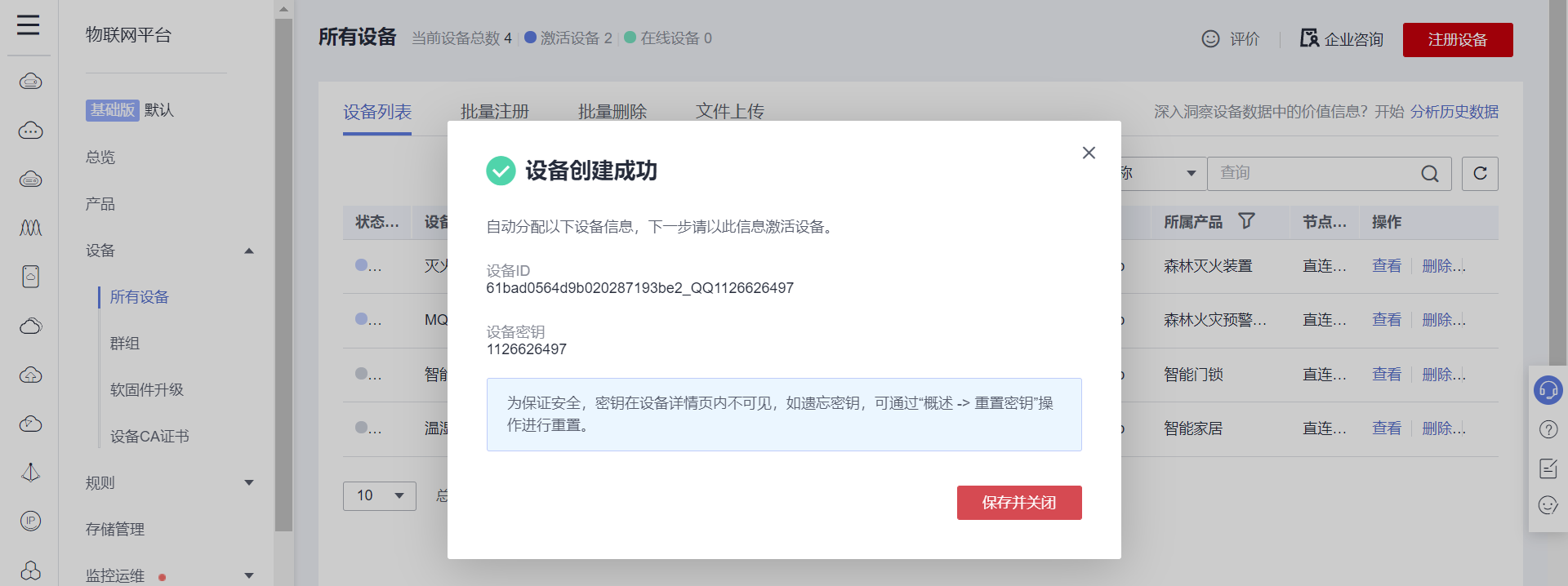

(1)在设备页面,选择注册设备,选择自己的对应的产品,设备标识码一般填自己设备的硬件标号。
image-20211216134405763
(2)设备创建成功之后会弹出弹窗,点击保存并关闭,会自动弹出下载窗口,是个文本文件,存放了密匙信息
image-20211216134607368
{     'device_id': '61bacdc02b2aa20288c5a094_QQ1126626497',     'secret': '1126626497'

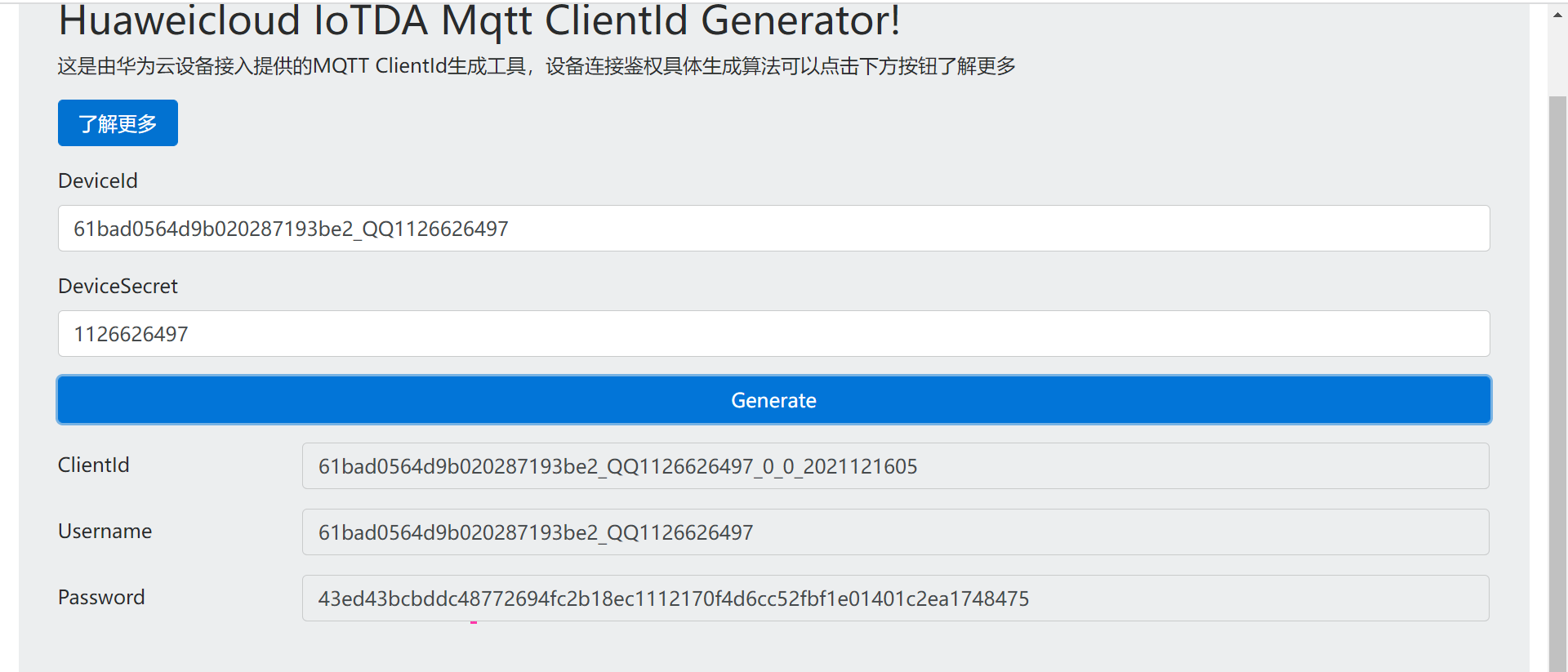

6. 生成MQTT协议登录ID和密匙
设备创建完成接来下生成MQTT登录账号、密匙,方便设备登录云端平台。
官网工具地址: https://iot-tool.obs-website.cn-north-4.myhuaweicloud.com/
image-20211216135050235
填入刚才创建设备时,保存下载文件里的信息,对着弹窗填入,最后生成了ID、用户名、密码参数,用于MQTT协议登录使用。

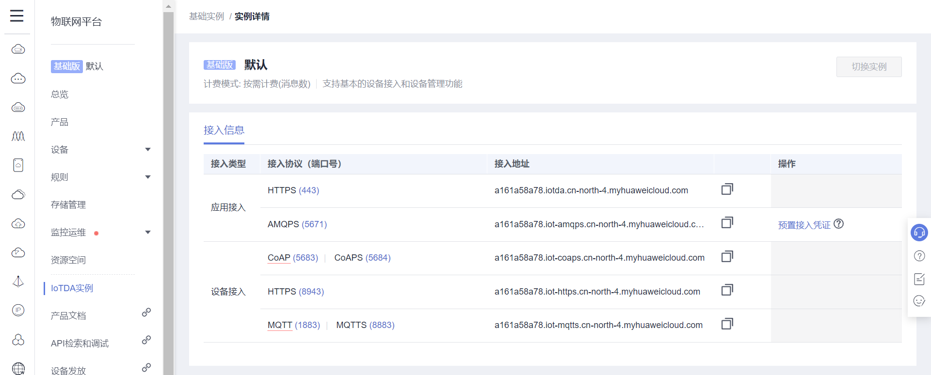

(1)第一个问题是:华为云IoT物联网服务器的IP和端口号是多少?
在总览选项页面,点击多协议接入选项,就能看到了。
image-20211216135837598
image-20211216135851238
如果选择MQTT协议接入:
域名是: a161a58a78.iot-mqtts.cn-north-4.myhuaweicloud.com
 如果你的设备不能解析域名,也可以直接填IP地址 121.36.42.100
 端口号: 1883

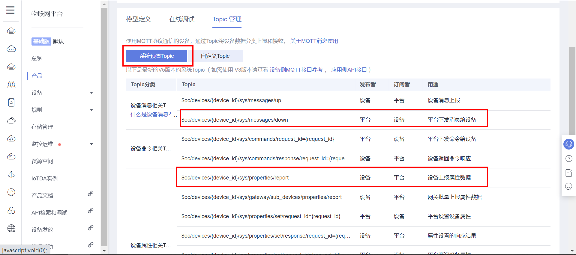

(2)第二个问题是:发布数据的主题和订阅数据的主题怎么填?
在产品页面,选择自己的产品,进去之后就能看到主题的格式介绍页面了。
image-20211216140240432
为了方便后续复制粘贴,这里总结下格式:
火警预警装置:
格式: $oc/devices/{device_id}/sys/messages/down //订阅主题: 平台下发消息给设备
 $oc/devices/61bacdc02b2aa20288c5a094_QQ1126626497/sys/messages/down
 格式: $oc/devices/{device_id}/sys/properties/report //设备上报数据
 $oc/devices/61bacdc02b2aa20288c5a094_QQ1126626497/sys/properties/report
灭火装置:
 $oc/devices/61bad0564d9b020287193be2_QQ1126626497/sys/messages/down
 $oc/devices/61bad0564d9b020287193be2_QQ1126626497/sys/properties/report

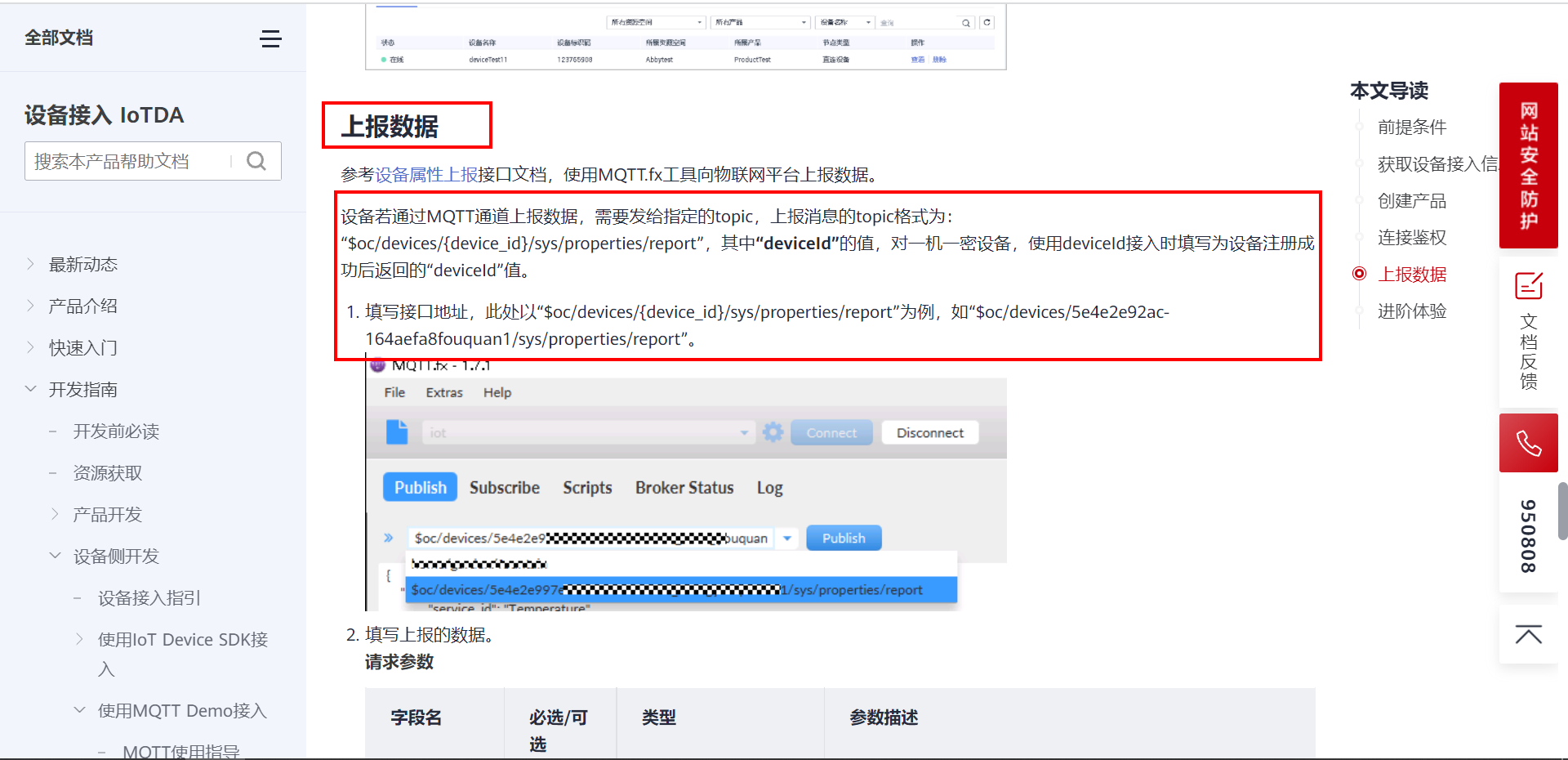

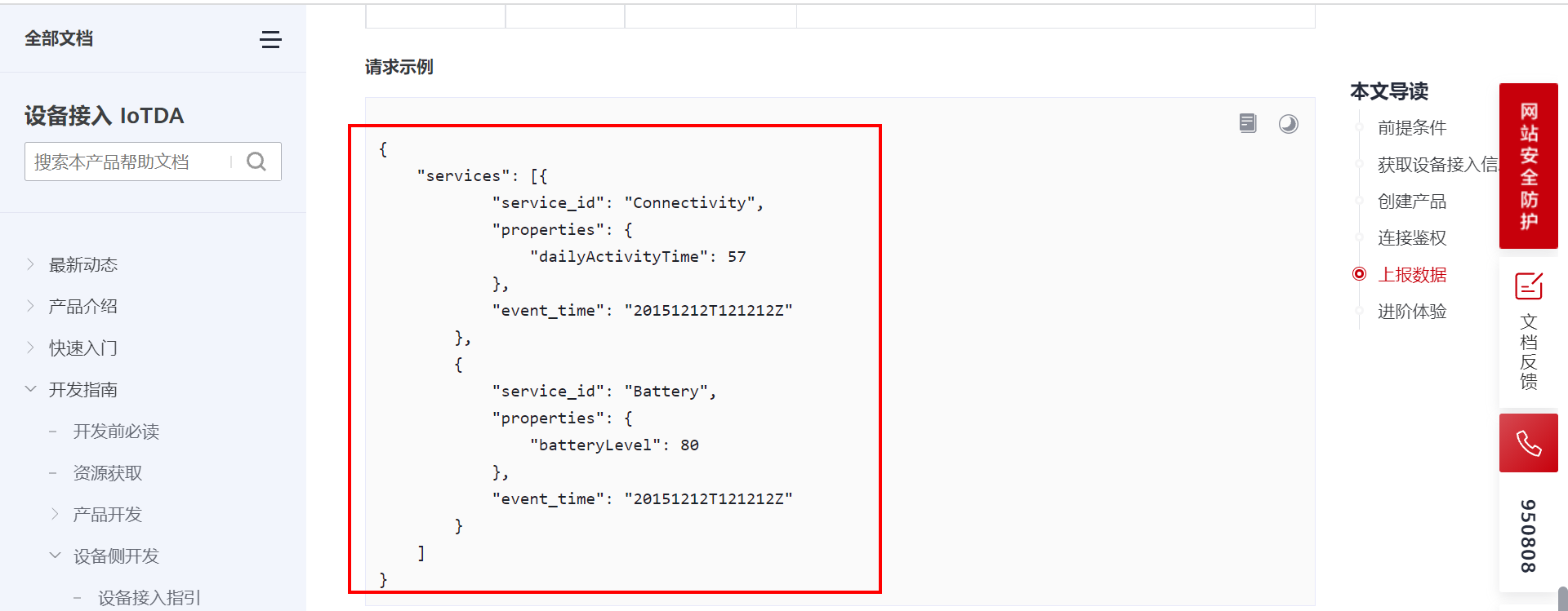

(3)第三个问题是:上报属性时,数据格式是什么?
官方文档介绍: https://support.huaweicloud.com/devg-iothub/iot_01_2127.html
image-20211216140717400
image-20211216140735400
总结下格式: 上报的数据就是JSON格式,一次性可以上传多个属性数据,JSON数组里按照顺序增加即可。
重要的字段含义解释:这两个字段后面的数据需要自己根据自己的设备产品去填充的。
service_id 示设备服务的ID。
 properties 是设备服务的属性列表,具体字段在设备关联的产品模型中定义。

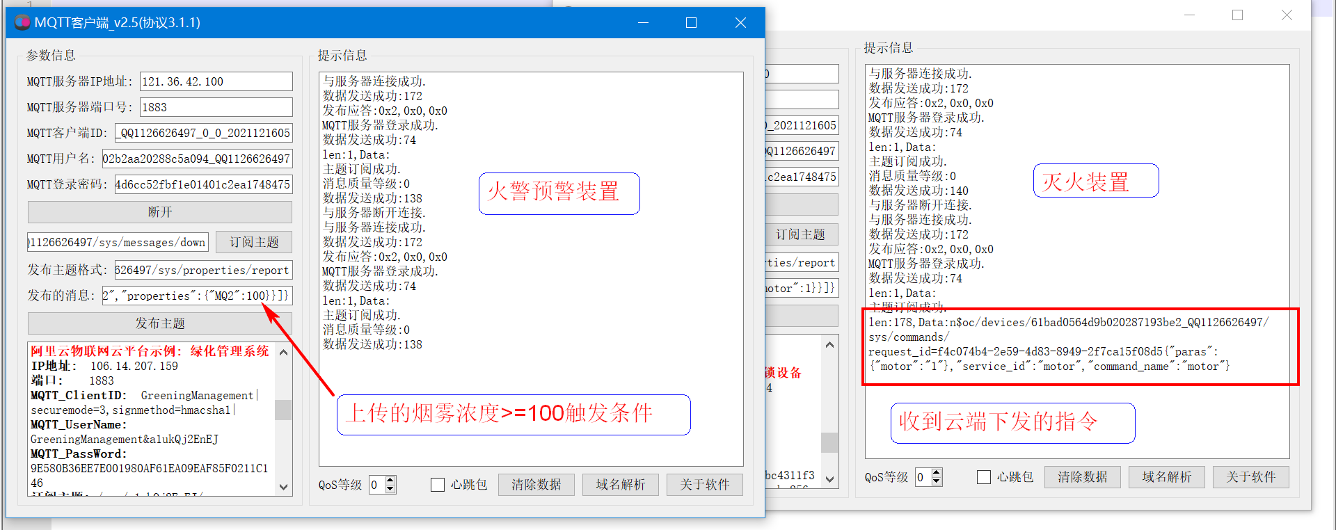

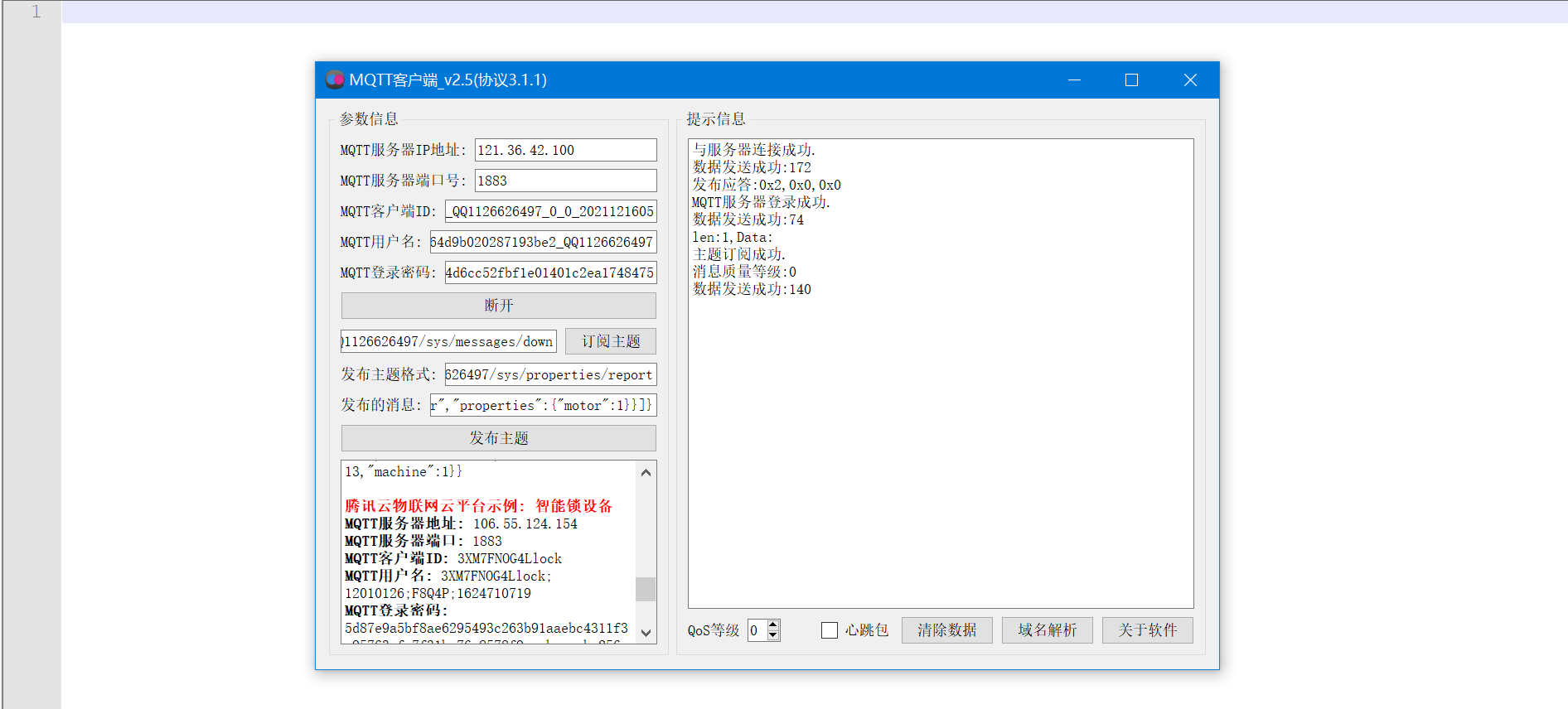

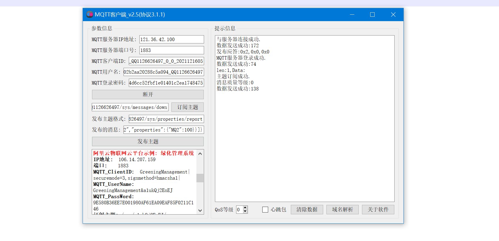

8. 使用MQTT客户端模拟设备测试
(1)登录火警预警装置
image-20211216141809888
image-20211216141856616

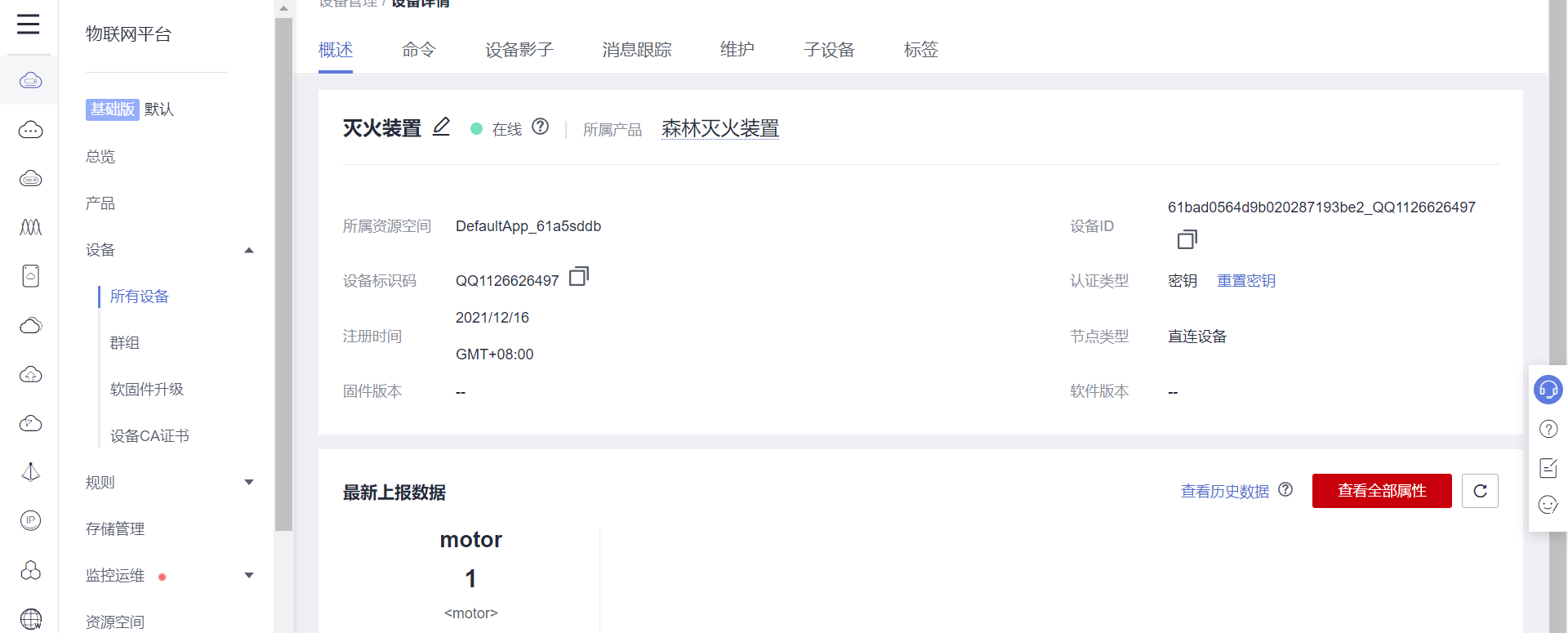

(2)灭火装置登录
image-20211216141923441
image-20211216141948165
可以看到,设备已经成功登录服务器,完成了数据上报。这也证明服务器端设备创建已经全部OK,正常。

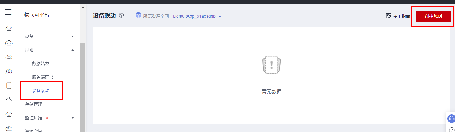

9. 配置设备联动

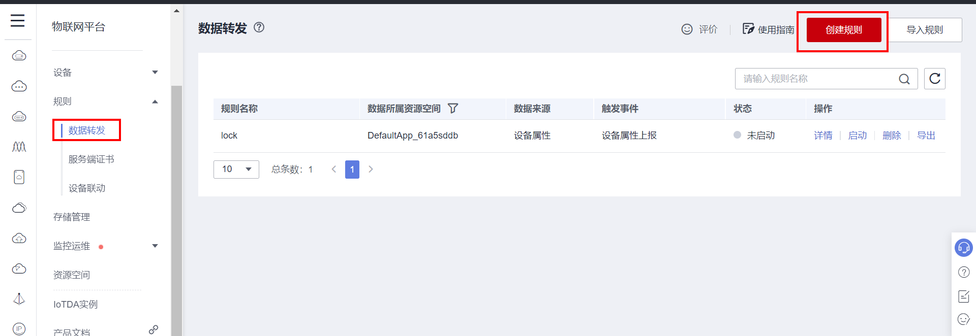

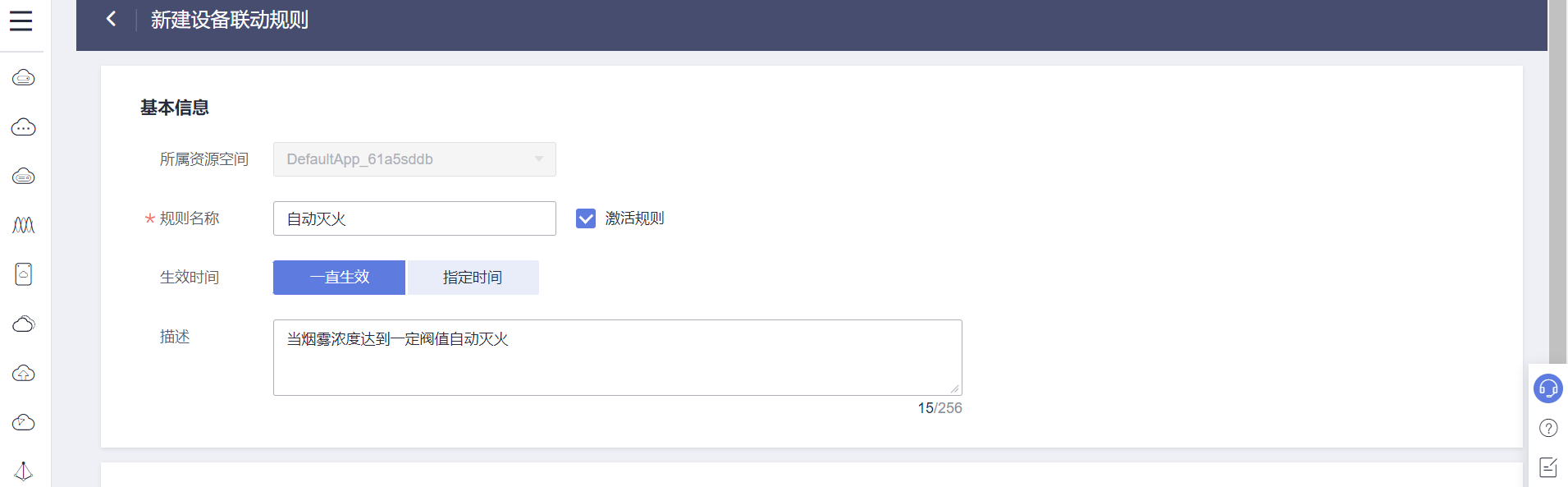

(1)创建规则
image-20211216142148394
(2)填写规则信息
image-20211216142249199

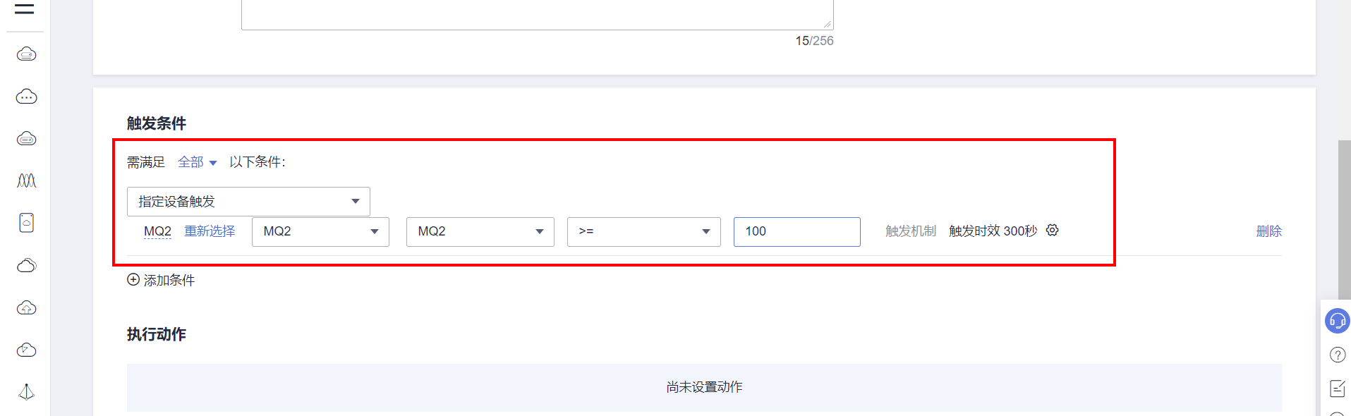

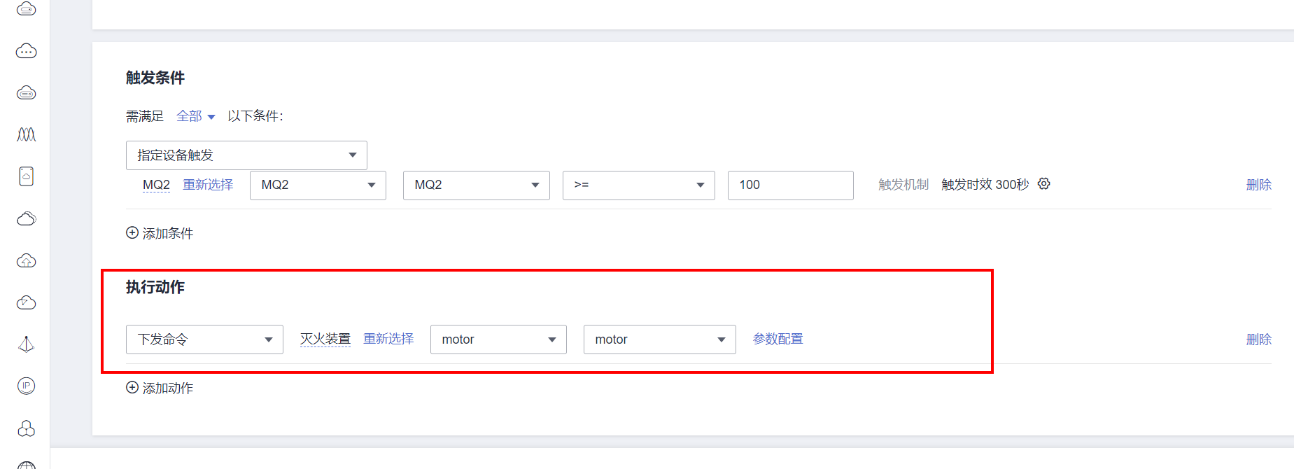

(3)添加触发条件,选择需要处理数据的设备,设置条件:当烟雾浓度大于等于100就触发
image-20211216142529016

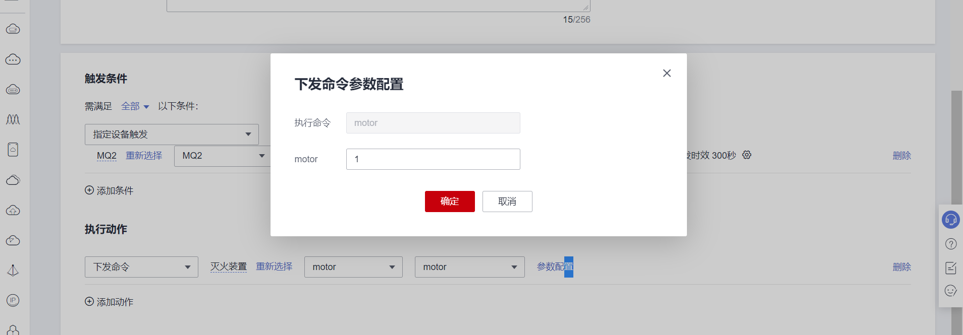

(4)添加执行动作,当烟雾浓度超过100就下发指令给灭火装置
image-20211216142623146
image-20211216142708172

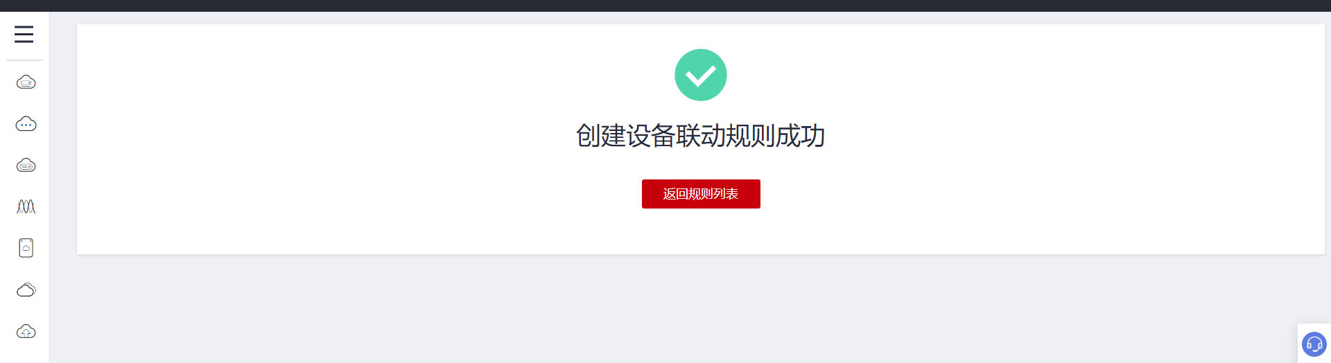

(3)最后点击创建规则,生效规则
image-20211216142901663
image-20211216142911499
(4)测试效果
使用两个MQTT客户端分别模拟火警预警装置和灭火装置,当烟雾浓度超过100时,查看灭火装置是否收到云端下发的指令。

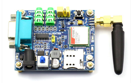

设备端采用GSM模块SIM800C完成上网功能,主控MCU采用STM32F103ZET6。
任意只要能上网的设备都可以使用当前代码连接服务器,因为当前模拟的是户外设备,只能采用GSM模块上网。
