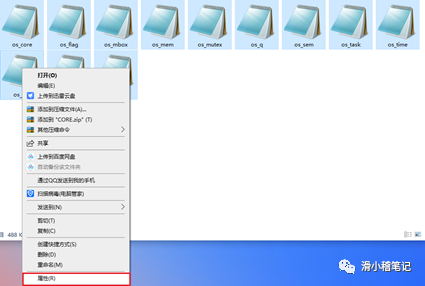

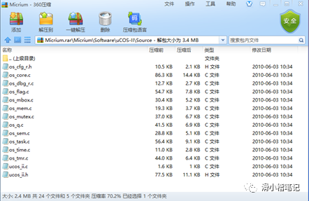

我们将下载好的uCOS-II的源代码解压出来如下图所示。
23.2.1 在工程中添加相应的文件
(1)在工程目录下建立UCOSII文件夹,并在该文件夹内新建三个文件夹CONFIG,CORE和PORT
(2)将除了os_cfg_r.h和os_dbg_r.c这两个文件以外的所有文件全部复制到CORE文件夹下
(3)在CONFIG文件夹中新建includes.h文件和os_cfg.h文件
(4)在PORT文件夹中新建os_cpu.h,os_cpu_a.asm,os_cpu_c.c这3个文件
(5)在工程中添加这三个目录下的文件,如下图所示。
注:不要把ucos-ii.c文件添加到UCOS-CORE分组中,否则会提示有重复定义错误。

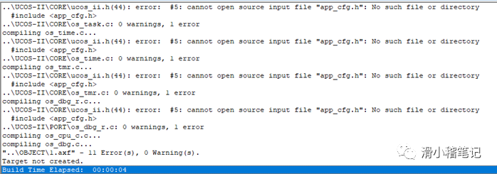

我们编译工程后可以发现报了11个错误,但都是同一个错误,如下图所示。
我们在移植的时候并没有发现这个文件,那是因为我们并没有用到这个文件,这个文件是在ucos-ii.h文件中引用的,我们跳转到这个文件将其屏蔽掉。

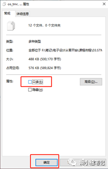

注 :我们可以发现在修改的时候,文件虽然可以打开,但是修改不了,这是因为我们下载的源码都被设置成了只读模式,在工程中只读文件会有一个钥匙的标志,这就需要我们将文件的只读属性去掉即可。
去掉只读属性之后,我们会发现项目中的文件上钥匙标志消失了,如下图所示。
此时,我们就可以对文件内容进行修改了。打开ucos_ii.h文件,屏蔽44行的文件引用,如下图所示。
此时会发现报更多的错误,此时我们进行新建文件的修改。
