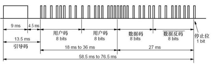

数据格式包括了引导码、用户码、数据码和数据码反码,编码总占32位。数据反码是数据码反相后的编码,编码时可用于对数据的纠错。注意:第二段的用户码也可以在遥控应用电路中被设置成第一段用户码的反码。
使用455KHz晶振时各代码所占的时间

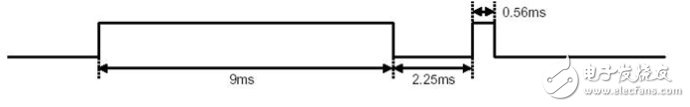

位定义用户码或数据码中的每一个位可以是位‘1’,也可以是位‘0’。区分‘0’和‘1’是利用脉冲的时间间隔来区分,这种编码方式称为脉冲位置调制方式,英文简写PPM。

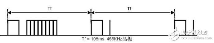

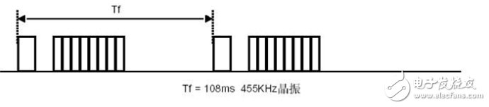

按键输出波形uPD6121G按键输出有二种方式:一种是每次按键都输出完整的一帧数据;另一种是按下相同的按键后每发送完整的一帧数据后,再发送重复码,再到按键被松开。重复码
STM32单片机对红外接收系统的设计
单一按键波形
STM32单片机对红外接收系统的设计
连续按键波形
STM32单片机对红外接收系统的设计

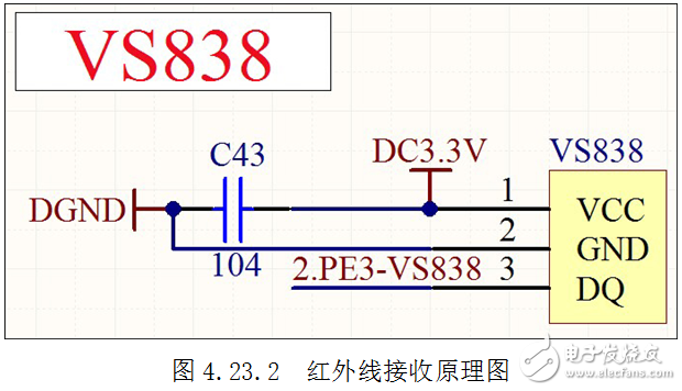

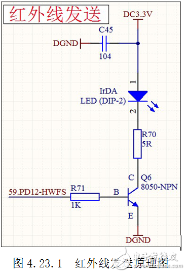

利用实验板上集成的VS838红外接收电路,通过程序设计把接收到的红外线键盘编码打印输出到计算机显示。硬件设计见图4.23.1红外线发送原理图;图4.23.2红外线接收原理图。

红外线发送控制是CPU的第59管脚直接控制,控制三极管Q6的通断频率来使红外发光二极管(IrDA)发光。

红外线接收控制与CPU的第2管脚相连接,接收到的红外编码直接发送到CPU,CPU通过程序解码。
