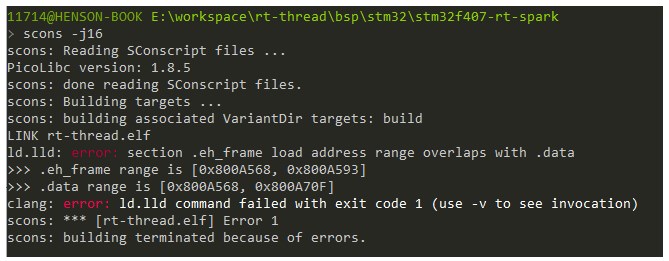

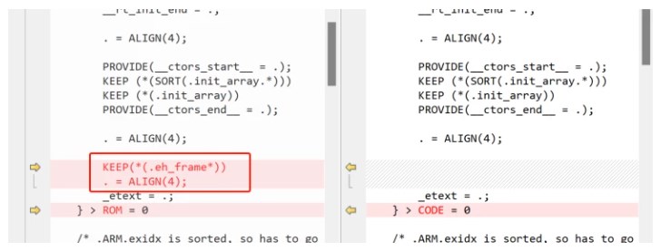

这次是提示 .eh_frame 和 .data 两个段的地址发生了冲突。对比了下stm32l475-atk-pandora 和星火1号bsp的链接脚本文件。
发现星火1号的链接脚本缺少了.eh_frame 段的定义。

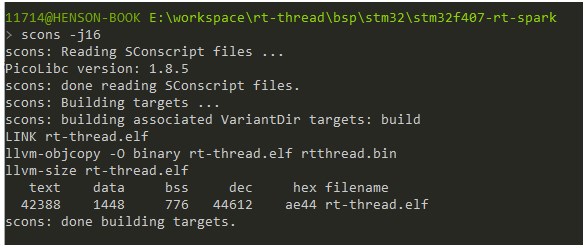

1.jpg?imageView2/2/w/1000
我们添加是缺少的定义,继续编译。编译成功!

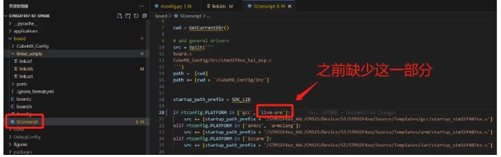

仔细一看,这不是前面的中断向量表吗,原来是LLVM编译的工具少了这一部分,这样就好办了,问题肯定出来启动文件这里。看了下控制启动文件是否参与编译的脚本,发现,确实缺少了针对llvm-arm这个工具链的处理。
添加上之后,继续编译,成功了,果然固件大小也变大了很大,达到了和gcc一样的量级。

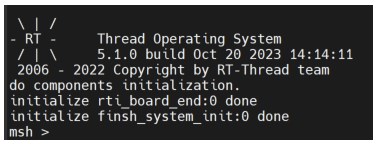

这次下载成功了,而且程序也正常的运行起来了!

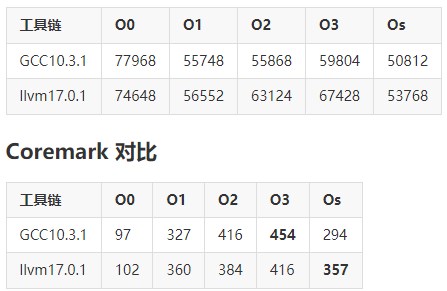

代码优化对比
比较一下代码体积(text段大小)
