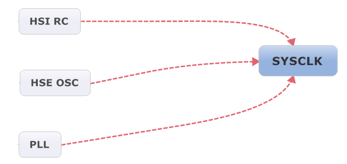

5、 SYSCLK时钟源有三个来源:HSI RC、HSE OSC、PLL

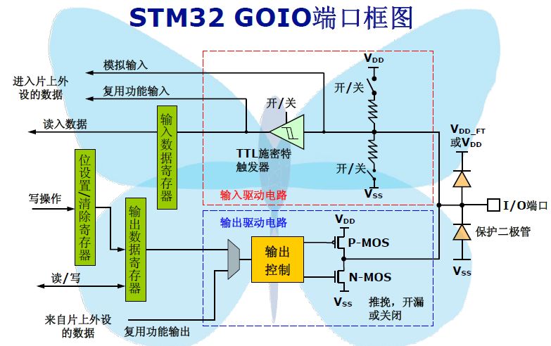

7、 GPIO口貌似有两个反向串联的二极管用作钳位二极管。

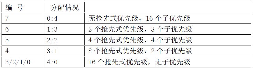

20、 (NestedVectored Interrupt Controller)NVIC嵌套向量中断控制器,分为两种:抢先式优先级(可嵌套)和中断优先级(副优先级,不能嵌套)。两种优先级由4位二进制位决定。分配下来有十六种情况:
21、0号抢先优先级的中断,可以打断任何中断抢先优先级为非0号的中断;1号抢先优先级的中断,可以打断任何中断抢先优先级为2、3、4号的中断;……;构成中断嵌套。如果两个中断的抢先优先级相同,谁先出现,就先响应谁,不构成嵌套。如果一起出现(或挂在那里等待),就看它们2个谁的子优先级高了,如果子优先级也相同,就看它们的中断向量位置了。原来中断向量的位置是最后的决定因素!!!!
22、 上电初始化后AIRC初始化为0,为16个抢先式优先级,但是由于所有的外部通道中断优先级控制字PRI_n为0,所以抢先式优先级相同,此时就不能嵌套了

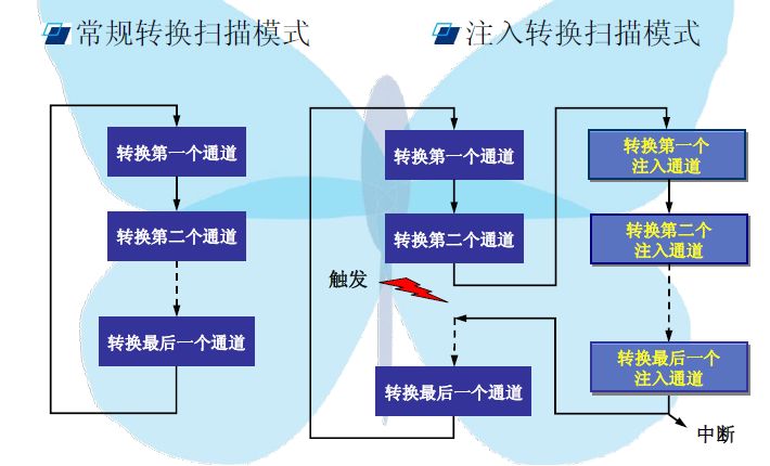

27、ADC的规则组可以自定义转换通道顺序和转换的通道个数。在实际应用中,有时候希望有一些特别的通道具有很高的优先权,需要在规则组进行转换的时候强制打断,进行另一个通道的转换,这样一组通道,叫做注入组。

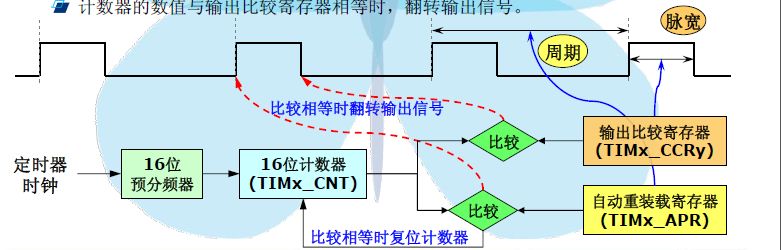

28、定时器的输出比较模式:Timing(冻结,什么都不做,普通定时),Active(OCxREF输出高电平有效),Inactive(OCxREF输出低电平),Toggle(比较成功后翻转电平)。

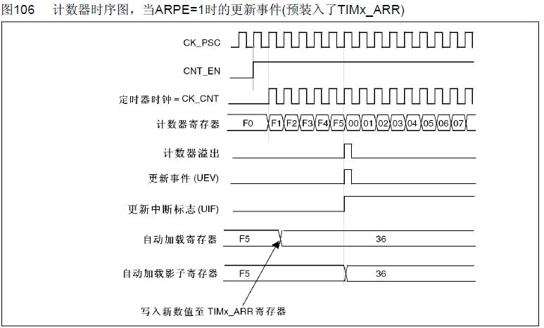

31、自动装载寄存器和影子寄存器:前者相当于51当中的溢出设定数值。而影子寄存器顾名思义是影子,就是寄存器的另一分copy。实际起作用的是影子寄存器,而程序员操纵的则是自动装载寄存器。如果APPE位使能,表明自动装载寄存器的值在下一次更新事件发生后才写入新值。否则,写入自动装载寄存器的值会被立即更新到影子寄存器。

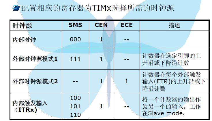

63、定时器的时钟来源有4个:内部时钟(CK_INT),外部时钟模式1(TIx),外部时钟模式2(ETR),内部触发模式(ITRx,这个用来定时器的同步)

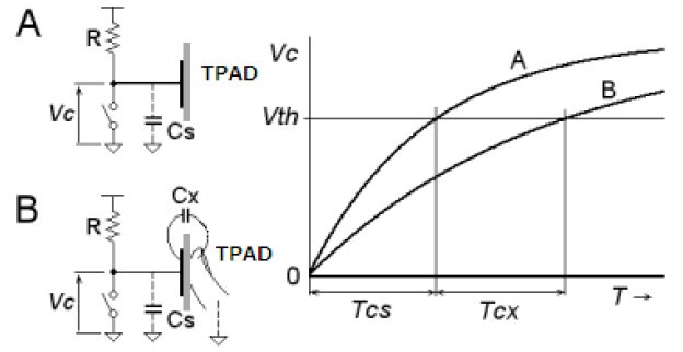

67、电容触摸屏原理:通过充放电的曲线不同来检测是否被按下。 实际的实验过程中,TPAD可以用一块覆铜区域来替代,通过电容的充放电常数来确定是否按下。

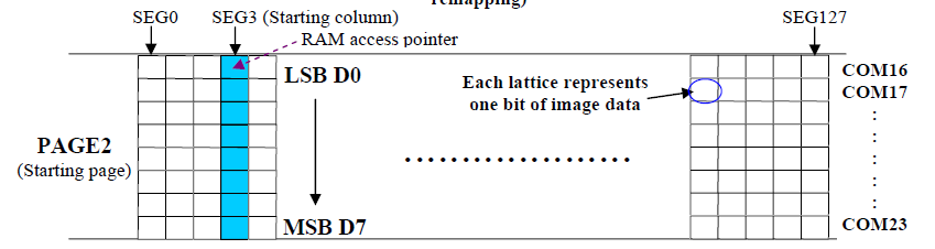

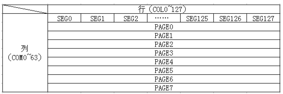

68、OLED,即有机发光二极管(OrganicLight-Emitting Diode),又称为有机电激光显示(Organic Electroluminesence Display,OELD)。下图为OLED的GRAM与屏幕的对应表
PAGE2单独列出来:

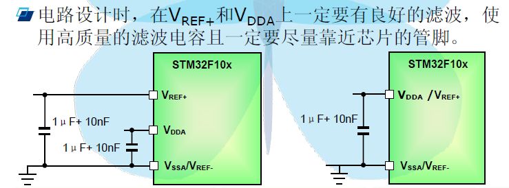

71、ADC的Vref+和Vdda与VSS,Vref-一定要加高质量的滤波电容,切靠近单片机。

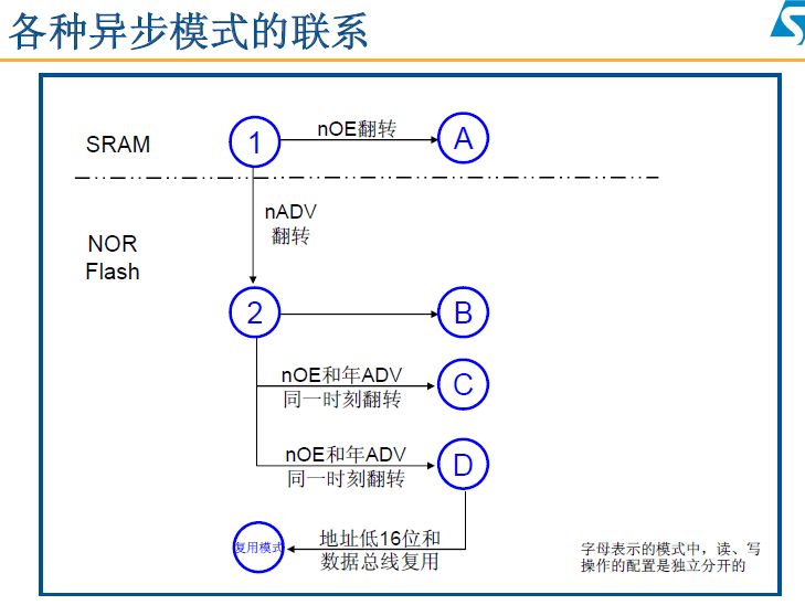

81、在STM32内部,FSMC的一端通过内部高速总线AHB连接到内核Cortex-M3,另一端则是面向扩展存储器的外部总线。内核对外部存储器的访问信号发送到AHB总线后,经过FSMC转换为符合外部存储器通信规约的信号,送到外部存储器的相应引脚,实现内核与外部存储器之间的数据交互。

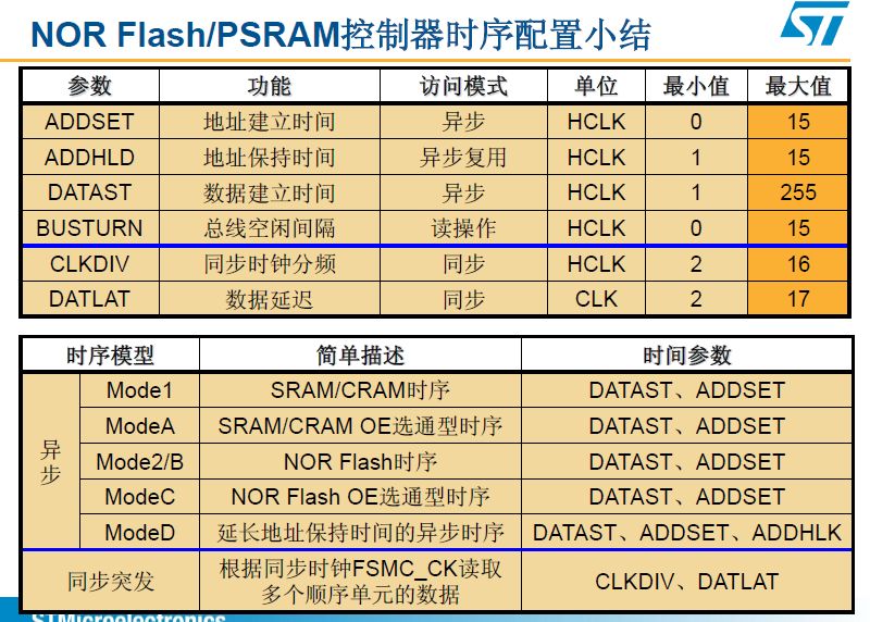

82、FSMC中的DATASET和ADDSET的设置需要参看外部存储器的时序图来确定。一般而言,DATASET指的是数据建立时间,也就是读/写信号开始到读/写信号停止(上升沿存储数据)的持续时间。(一般来说写比读快!)。而ADDSET指的是地址建立时间,指的是片选之后到读/写操作之前的时间,这是针对SRAM来说的,如果操纵的是TFT,不存在地址线,所以此时的ADDSET就是读/写信号结束到RS电平的转换时间。
83、
84、
85、FSMC的三个配置寄存器:FSMC_BCRx(片选控制配置)、FSMC_BTRx(片选时序)、FSMC_BWTRx(片选写时序)。

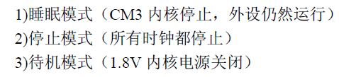

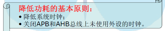

88、Stm32有三种省电模式:
三种省电模式中,耗电量从上到下依次降低,待机模式的电流仅为2uA。

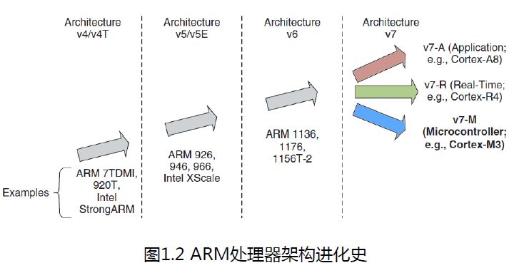

93、拿ARM7TDMI来说,T代表Thumb指令集,D是说支持JTAG调试(Debugging),M意指快速乘法器,I则对应一个嵌入式ICE模块。
94、MMU作为嵌入式处理器与应用处理器的分水岭标志à具有内存管理单元的嵌入式处理器可以定位为应用处理器。这么说M系列和A系列的处理器的区别在于A系列的处理器具有MMU单元可以进行内存模块的管理。

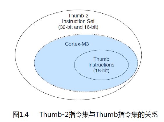

96、 这张图说明了一切:Thumb2指令集做了一件很伟大的事情:将16位和32位的指令集融为一体,兼容性非常强!(这么说CM3不支持某些32位ARM指令集??)

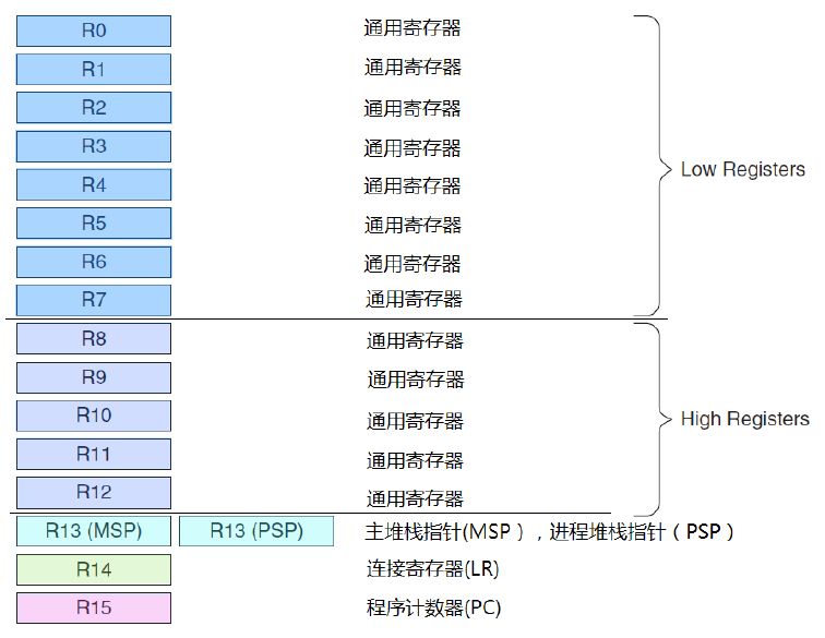

98、MSP是系统复位后使用的堆栈指针,PSP由用户的代码使用。两个堆栈指针为4字节对齐!!
99、在ARM编程领域中,凡是打断程序运行的事件,统称为异常(exception)。
100、因为存在LR(链接寄存器),所以可支持1级的子程序调用而不用压栈到内存,大大提高了运行速度。---à这就是说,我们在编程的时候,一级调用是不会耗费太多时间的,除非是二级调用!

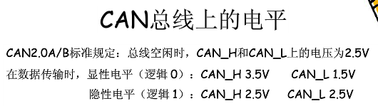

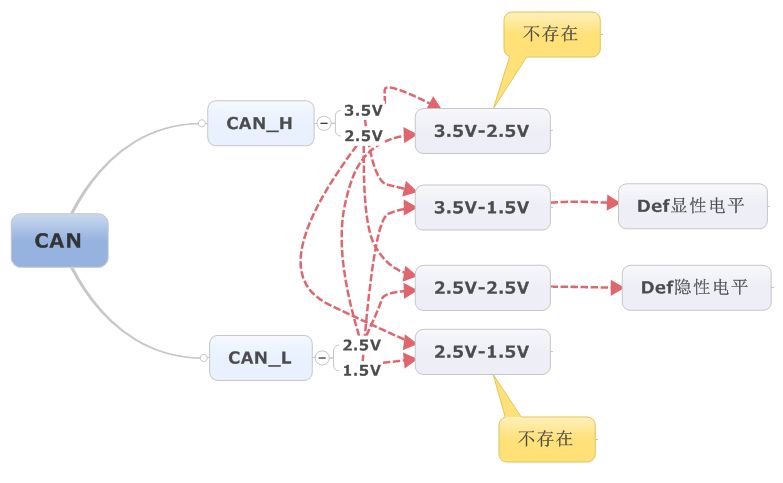

108、CAN总线(ControllerArea Network)。CAN控制器根据两根线上的电位差来判断总线电平,总线电平又分为显性电平和隐性电平,二者必居其一。

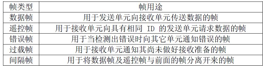

112、CAN协议的有5种类型的帧:数据帧、遥控帧、错误帧、过载帧、帧间隔。其中前两种帧有标准格式(11位ID)和扩展格式(29位ID)。
113、数据帧构成:
(1) 帧起始。 表示数据开的段帧起始。
(2) 仲裁段。 表示该帧优先级的仲裁段。
(3) 控制段。 表示数据的字节及保留位段。
(4) 数据段。 数据的内容,一帧可发送0~8个字节的数据。
(5) CRC段。 检查帧的传输错误段。
(6) ACK段。 表示确认正常接收的段。
(7) 帧结束。 表示数据的段帧结束。

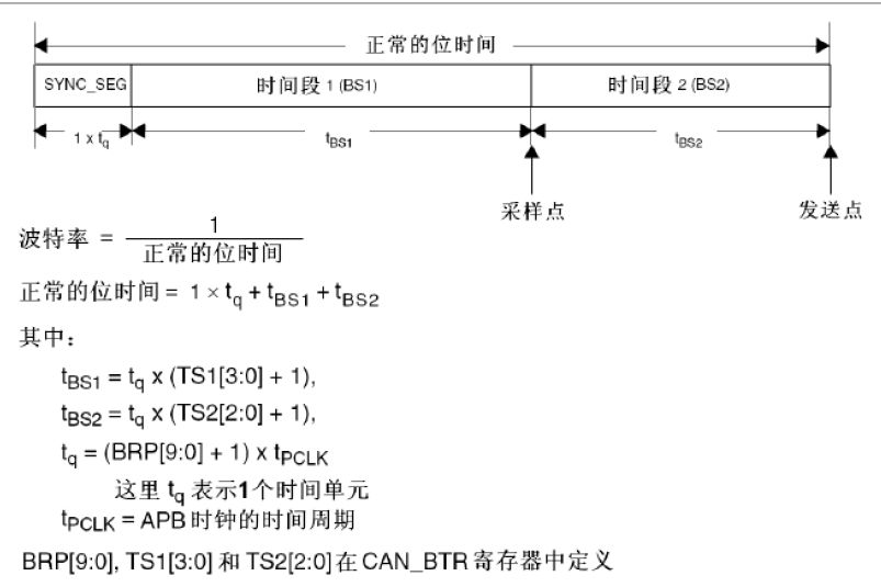

117、CAN总线的波特率
