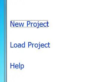

首先要安装cubemx跟Keil5两个编程软件,然后打开cubemx软件,新建一个工程项目:

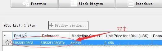

输入CPU型号:
在右下角双击CPU具体型号:

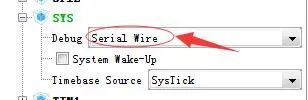

首先要配置系统的调试方式:我们选择SW方式,

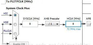

然后配置晶振源,这里选择的是外部晶振,8M,

切换到Clock Configuration选项卡,配置时钟周期,这里配置为8M

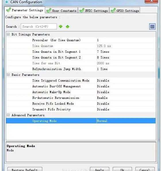

切换到Configuration选项卡,进入CAN配置选项配置波特率如下为500Kbps。

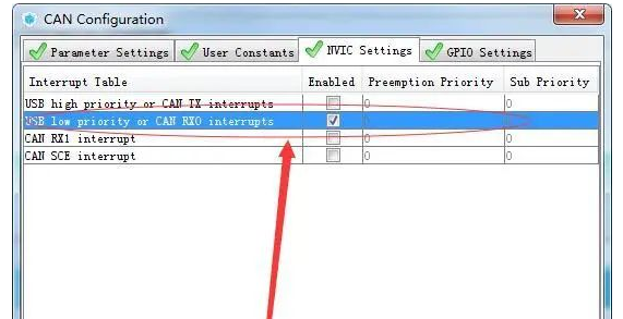

配置接收中断。

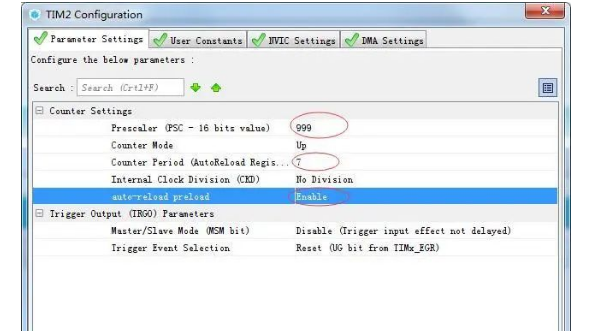

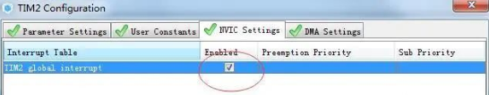

配置定时器如下为1ms定时器。
配置定时器中断

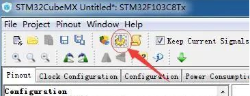

配置完成后点击保存,然后点击如下按钮,生成代码

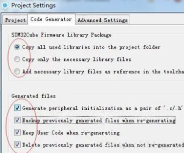

填写工程名称,路径,编程软件等等
选择生成代码的方式

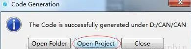

之后点击打开项目。代码生成部分完成。
