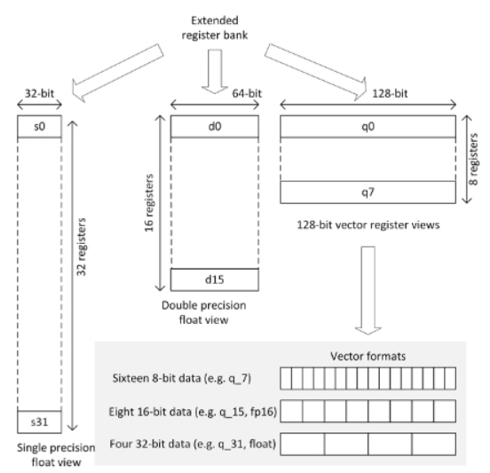

Helium 是一种 SIMD M-Profile 矢量扩展 (MVE),可显着加速信号处理和 ML。 它添加了 150 个标量和向量指令,并支持 128 位寄存器的处理(图 2)。 它针对资源受限、低功耗的微控制器进行了优化。 例如,Helium 重用浮点单元 (FPU) 寄存器,而不是引入新的 SIMD 寄存器。 这有助于降低处理器的功耗并降低设计复杂性。
image.png?imageView2/2/w/1000
图 2:Helium 重用 FPU 寄存器组进行矢量处理。 (图片来源:Arm)

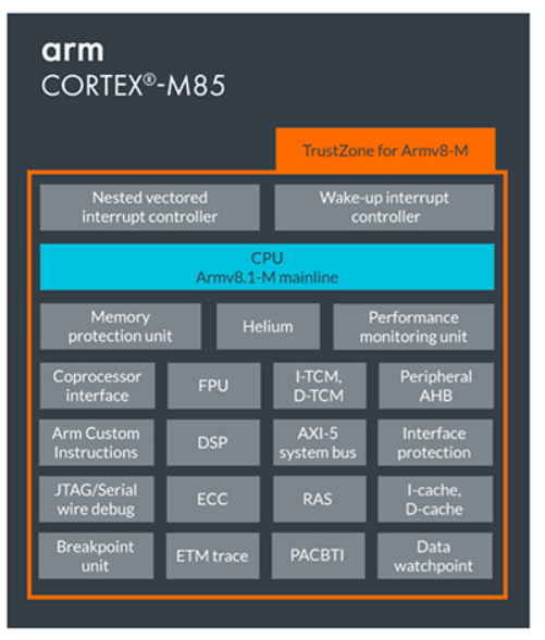

如图 3 所示,RA8M1 的 Cortex-M85 包含 Arm 的 TrustZone 技术。 TrustZone 为关键固件、资产和私人信息提供硬件隔离。 Cortex-M85 还添加了新的安全保障功能,例如指针身份验证和分支目标识别 (PACBTI) 扩展。 这些安全功能在设备可能与个人数据交互的人工智能环境中特别有价值。
图 3:Cortex-M85 的 TrustZone 为关键固件、资产和私人信息提供硬件隔离。 (图片来源:Arm)

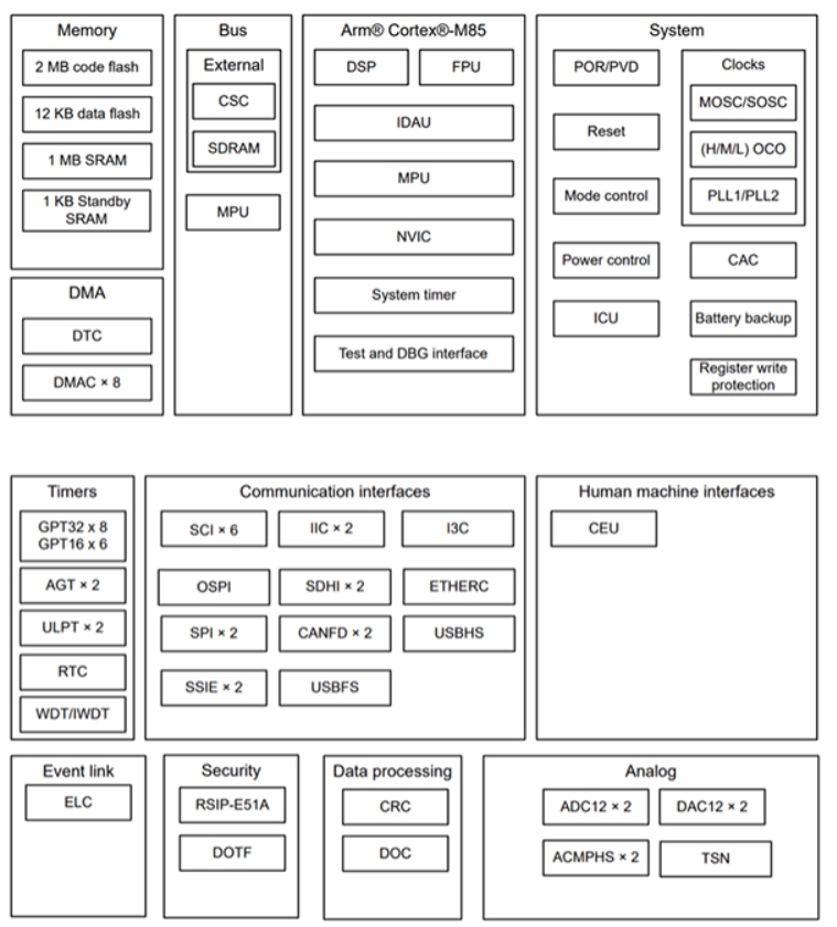

一个MCU 应将高效性能与强大的功能集结合起来,以支持人工智能应用。 RA8M1 配备齐全,适用于电机控制、可编程逻辑控制 (PLC)、计量以及其他工业和物联网应用。
例如,人工智能算法需要大量内存。 RA8M1 系统存储器包括高达 2 兆字节 (Mbytes) 的闪存和 1 MB 的 SRAM。其中SRAM 包括 128 KB 的紧耦合存储器 (TCM),可实现快速存储器访问以实现高性能计算。
为了确保可靠运行,384 KB 的用户 SRAM 和整个 128 KB TCM 被配置为纠错码 (ECC) 存储器。 32 KB 指令和数据高速缓存也受 ECC 保护。
除了 Arm 内核中包含的功能之外,RA8M1 还包含多种安全功能。 其中包括用于安全数据处理的可重编程安全知识产权 (RSIP) 加密引擎、用于关键数据保护的不可变存储以及篡改保护机制。
对于通信接口,MCU 配备了用于网络连接的以太网、用于汽车和工业应用的控制器局域网灵活数据速率 (CAN FD) 以及用于一般连接的 USB 高速/全速。 它还集成了一个摄像头接口和一个八进制串行外设接口 (SPI),可对外部存储器进行动态解密。
模拟接口包括 12 位模数转换器 (ADC) 和数模转换器 (DAC)、高速模拟比较器以及三个采样保持电路。 对于串行通信,RA8M1 支持多种协议,包括带 SPI 的串行通信接口 (SCI)、通用异步接收器/发送器 (UART) 和I²C。 该 MCU 还提供改进的I3C,以提高数据传输速率和效率。
需要完全访问这些输入/输出 (I/O) 功能的开发人员,可以使用球栅阵列 (BGA) 封装,例如 224 引脚 R7FA8M1AHECBD#UC0。 寻求更简化的印刷电路板 (PC 板) 设计和组装流程的用户可以考虑使用薄型四方扁平封装 (LQFP) 选项,例如 144 引脚 R7FA8M1AHECFB#AA0。
