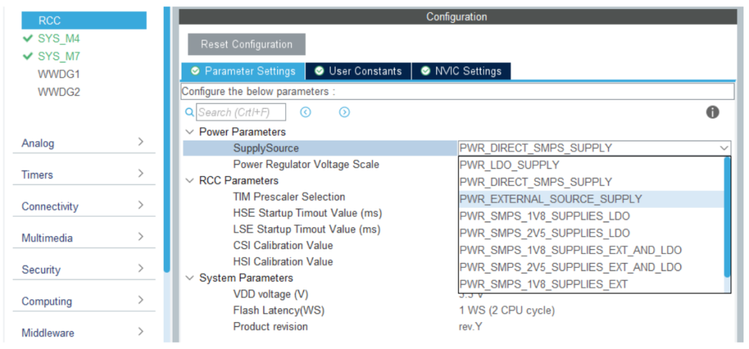

软件代码中关于电源模式的配置可以通过 HAL 库中的以下代码行完成(通常放在SystemClock_Config 函数中) :
ba5fe48e-b178-11ec-aa7f-dac502259ad0.png?imageView2/2/w/1000
大多数的电路原理图设计都会选择 SMPS 作为MCU VDD 的直接供电方式(如果该SMPS 模块在 MCU 中可用),这里就需要使用 PWR_DIRECT_SMPS_SUPPLY 参数替代PWR_LDO_SUPPLY 调用上述函数。但是在早期的 STM32CubeMX 生成的项目在默认情况下可能是 PWR_LDO_SUPPLY 电源选项。所以这儿导致了不一致。而在 CubeMX 5.4.0 及更高版本中提供了 PWR_DIRECT_SMPS_SUPPLY 电源做为默认选项。所以要注意配置的一致性。由于配置只能在上电重置后更改一次,因此问题可能会在下一次电源复位后出现。
ba743ac4-b178-11ec-aa7f-dac502259ad0.png?imageView2/2/w/1000

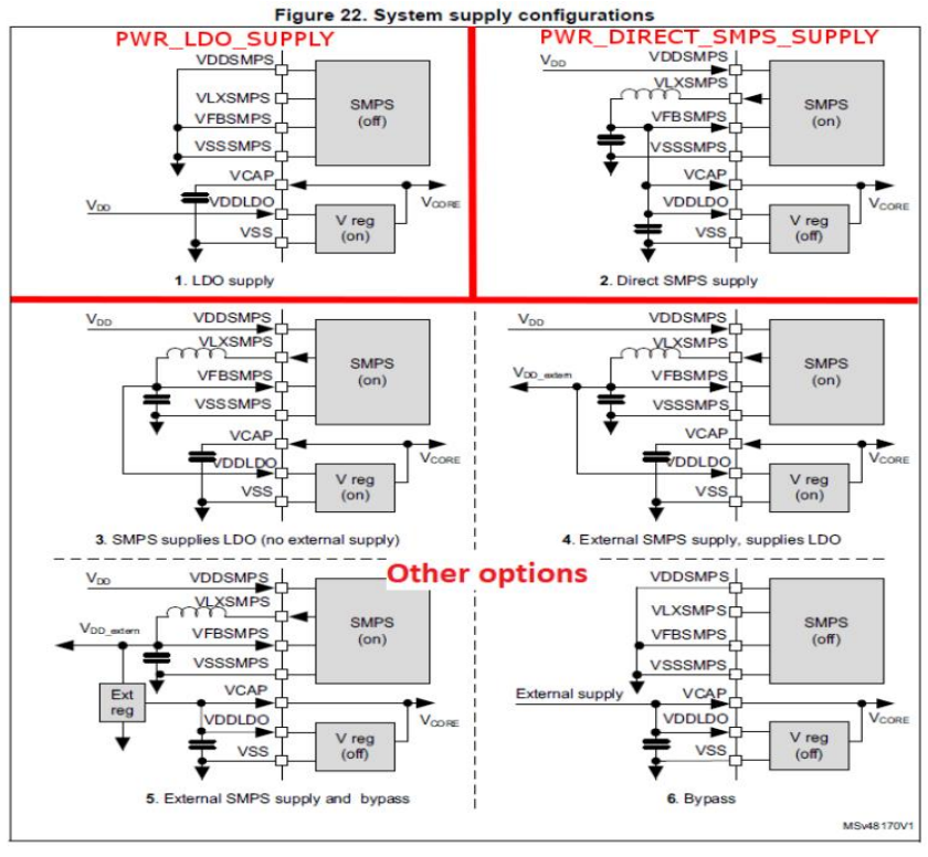

下面是参考手册中的图表,显示了电源的不同硬件配置:
ba8617b2-b178-11ec-aa7f-dac502259ad0.png?imageView2/2/w/1000
MCU 内含保护机制,可防止将更高的电压从内部 SMPS 导入到 VCORE(1.8 或 2.5V)。这样可以防止由于配置错误而损坏 MCU。
由于电源通常在复位后立即配置,因此很难连接。
解决方案 1 是:
1、将复位按钮保持在低位(通常为 NRST 引脚),然后接通将电路板电源,
2、保持复位按钮低电位,通过 STM32CubeProgrammer 连接。当程序开始连接时,松开复位按钮。
3、如果连接不上继续执行上述步骤,如果连接上则执行批量擦除。
4、确保已修复项目中的电源配置,重新下载。
解决方案 2 是:
1、强制将 BOOT0 引脚保持高位,然后上电复位目标板。这需要将 BOOT_CM7_ADD1 设置为系统内存。
2、保持 BOOT0 引脚电平为高,通过 STM32CubeProgrammer 连接。系统引导加载程序 System bootloader 不会使用自己用户的电源配置。
3、执行批量擦除。
