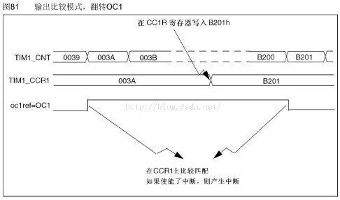

此项功能是用来控制一个输出波形,或者指示一段给定的的时间已经到时。
计数器与捕获/比较寄存器的内容相同时,输出比较功能做如下操作:
● 将输出比较模式(TIMx_CCMRx寄存器中的OCxM位)和输出极性(TIMx_CCER寄存器中的CCxP位)定义的值输出到对应的引脚上。在比较匹配时,输出引脚可以保持它的电平
(OCxM=000)、被设置成有效电平(OCxM=001)、被设置成无效电平(OCxM=010)或进行翻转(OCxM=011)。
● 设置中断状态寄存器中的标志位(TIMx_SR寄存器中的CCxIF位)。
● 若设置了相应的中断屏蔽(TIMx_DIER寄存器中的CCxIE位),则产生一个中断。
● 若设置了相应的使能位(TIMx_DIER寄存器中的CCxDE位,TIMx_CR2寄存器中的CCDS位选择DMA请求功能),则产生一个DMA请求。
TIMx_CCMRx中的OCxPE位选择TIMx_CCRx寄存器是否需要使用预装载寄存器。

在输出比较模式下,更新事件UEV对OCxREF和OCx输出没有影响。
同步的精度可以达到计数器的一个计数周期。输出比较模式(在单脉冲模式下)也能用来输出一个单脉冲。
输出比较模式的配置步骤:
1.选择计数器时钟(内部,外部,预分频器
2.将相应的数据写入TIMx_ARR和TIMx_CCRx寄存器中
3.如果要产生一个中断请求和/或一个DMA请求,设置CCxIE位和/或CCxDE位。
4.选择输出模式,例如:必须设置OCxM=’011’、OCxPE=’0’、CCxP=’0’和CCxE=’1’,当计数器CNT与CCRx匹配时翻转OCx的输出管脚,CCRx预装载未用,开启OCx输出且高电平有效。
5.设置TIMx_CR1寄存器的CEN位启动计数器
TIMx_CCRx寄存器能够在任何时候通过软件进行更新以控制输出波形,条件是未使用预装载寄存器OCxPE=’0’,否则TIMx_CCRx影子寄存器只能在发生下一次更新事件时被更新)
