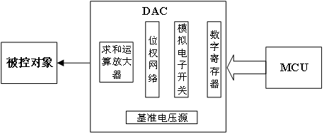

数字量转换成模拟量的过程叫做数模转换,完成这种功能的电路叫做数模转换器。说白了就是将离散的数字信号转换为连续变量的模拟信号的一种器件。
这玩意主要由数字寄存器、模拟电子开关、位权网络、求和运算放大器基准电压源(或恒流源)等组成的。主要用存于数字寄存器的数字量的各位数码,分别控制对应位的模拟电子开关,使数码为1的位在位权网络上产生与其位权成正比的电流值,再由运算放大器对各电流值求和,并转换成电压值 。
换成图也就是下面这个小东西:
在这里插入图片描述

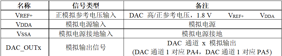

DAC 各个引脚功能定义:

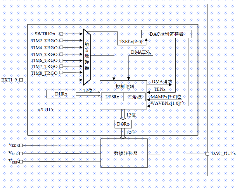

1、DAC 转换
两个DAC分别对应一个独立的通道,当使用时需要将 DAC_CR 寄存器中的相应 ENx 位置 1,即可使能对应 DAC 通道。

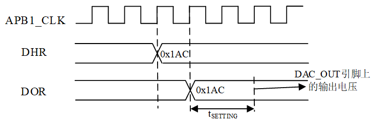

在使能DAC通道之后,可以通过写DAC_DHRx 寄存器或通过触发信号来启动一次DAC转换。
(1)写DAC_DHRx 寄存器启动DAC转换
如果未选择硬件触发(DAC CR中的TENx位复位),那么经过一个APB1时钟周期后,DAC_DHRx中存储的数据将自动转移到DAC_DORx。当DAC_DORx加载了DAC_DHRx内容时,模拟输出电压将在一段时间t_SETTING后可用,具体时间取决于电源电压和模拟输出负载。
DAC_DORx 无法直接写入,任何数据都必须通过加载DAC_DHRx 寄存器才能传输到 DAC 通道x。
DAC转换过程
(2)硬件触发启动DAC转换
如果选择硬件触发(置位 DAC_CR 寄存器中的 TENx 位)可通过外部事件(定时计数器、外部中断线)触发转换。
当触发条件到来,将在三个APB1时钟周期后,将DAC_DHRx 寄存器的内容转移到DAC_DORx寄存器。
DAC外部触发源:
DAC外部触发源

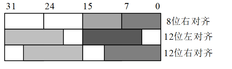

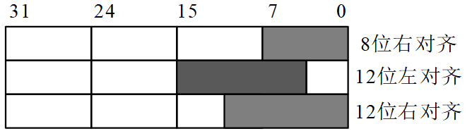

2、DAC 数据格式
1)对于 DAC 单通道 x,有三种可能的方式:
8位右对齐:软件必须将数据加载到 DAC_DHR8Rx [7:0] 位(存储到DHRx[11:4] 位)。
12位左对齐:软件必须将数据加载到 DAC_DHR12Lx [15:4] 位(存储到DHRx[11:0] 位)。
12 位右对齐:软件必须将数据加载到 DAC_DHR12Rx [11:0] 位(存储到DHRx[11:0] 位)。
DAC单通道数据对齐方式(下图):
2)对于 DAC双通道 x,有三种可能的方式:
8 位右对齐:将 DAC 1 通道的数据加载到 DAC_DHR8RD [7:0] 位(存储到DHR1[11:4] 位),将 DAC 2 通道的数据加载到 DAC_DHR8RD [15:8] 位(存储到 DHR2[11:4] 位)
12 位左对齐:将 DAC 1 通道的数据加载到 DAC_DHR12RD [15:4] 位(存储到 DHR1[11:0] 位),将 DAC 2 通道的数据加载到 DAC_DHR12RD [31:20] 位(存储到 DHR2[11:0] 位)
12 位右对齐:将 DAC 1 通道的数据加载到 DAC_DHR12RD [11:0] 位(存储到 DHR1[11:0] 位),将 DAC 2 通道的数据加载到 DAC_DHR12RD [27:16] 位(存储到 DHR2[11:0] 位)
