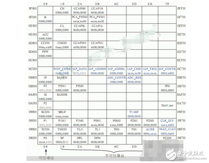

  接着我们以STC系列的51单片机为例简单的了解下单片机的特殊功能寄存器布局,如下:

  我们用sfrP0=0×80表示P0,用sfrSP=0×81表示SP,这个没有歧义。但有疑问的是:假如用sbitP0_1=0×81表示P0口的第一位,那么我想表示SP寄存器的第0位怎么办呢?如果也是定义成sbitSP_0=0×81那么明显会有二义性,编译器理解不了。其实这个问题是不存在的,从图1中可以看出,SPR又可以分为两个区域:可位寻址区和不可位寻址区。可位寻址区的寄存器地址能够被8整除,而不可位寻址区的寄存器地址不满足这一要求。因此例子中的sbitSP_0=0×81对于SP寄存器这是无效的应该写成sfrSP=0x81。
