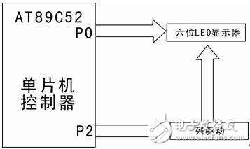

为了实现LED显示器的数字显示,可以采用静态显示法和动态显示法。由于静态显示法需要数据锁存器等硬件,接口复杂一些。考虑时钟显示只有六位,且系统没有其它复杂的处理任务,所以决定采用动态扫描法实现LED的显示。单片机采用易购的AT89S51系列,这样单片机可具有足够的空余硬件资源实现其它的扩充功能,硬件系统的总体构成如下图所示:视频演示

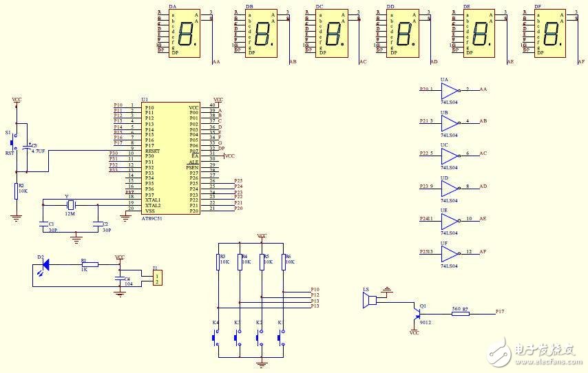

该板采用AT89S51单片机,最小化应用设计,采用共阳七段LED显示器,P0口输出段码数据,P2.0~P2.5做列扫描输出,P1.0,P1.2,P1.3,接三个按键开关,用以调时及功能设置。为了提高共阳数码管的驱动电压,用9012做电源驱动输出。采用12M晶振,有利于提高秒计时的精度。

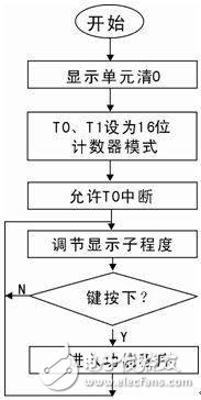

本设计中,计时采用定时器T0中断完成,其余状态循环调用显示子程序,当端口开关按下时,转入相应功能程序。其主程序执行流程图见下左图:
