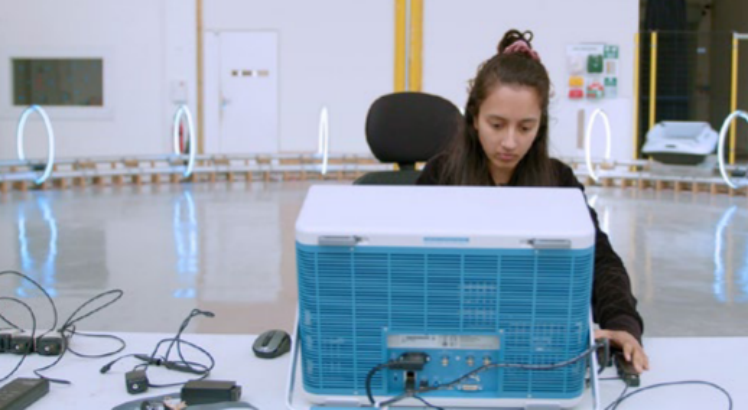

该公司的演示轨道是一个 65 米的环形轨道,沿轨道安装了 106 个不连续定子线性同步电机。这些电机与车厢上的永磁体相互作用,以高达每秒 15 米的速度推动它们前进。目前,可以同时运行多达三节车厢。在对系统进行测量时,公司发现存在大量电气噪声。

IMDA 解决方案为 Magway 提供了一种更简单的方法,将控制系统和电力电子设备与整个系统的性能相关联。Magway 创新工程师 Aanchal Mittal 表示:“每次轨道运行,我们都能收集到海量数据,涵盖电流、电压、位置、速度和扭矩等各个方面,几乎无所不包。这为我们提供了极大的便利,使我们能够直接对数据进行深入分析,精准定位并解决遇到的问题。泰克示波器的助力,让我们能够以系统化、条理清晰的方式开展工作。在Magway,数据是我们决策的核心依据,而泰克提供的专业工具,让数据收集与分析变得轻松高效,有力推动了我们的研发进程。”
 image.png?imageView2/2/w/1000
最初,泰克提供了深入的支持,以确保 Magway 的员工能够充分利用示波器。“与泰克合作非常有用,他们的技术支持也非常出色,”Mittal 补充道。“他们花了很多时间帮助我们设置一切,现在我们对如何使用示波器有了更好的了解。我们得到了设置它所需的帮助,现在可以进行所需的测量了。我们需要弄清楚电气系统的某些部分。首席项目经理和其他一些工程师已经在轨道上的每一个电机和驱动器上使用泰克示波器,它是一个非常有用的工具。”
