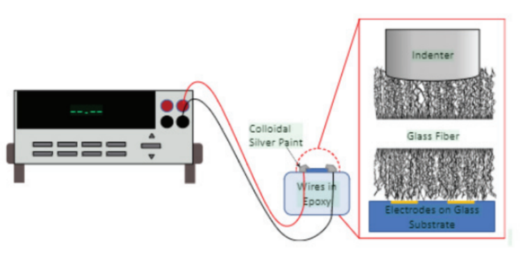

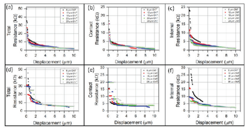

案例一:如何测试碳纳米管森林的接触电阻和内在电阻
将 CNT 涂层纤维放置在具有交错电极的基板上 , 使用纳米压痕仪施加 10 mN 的最大压力。使用数字万用表同时记录纤维的位移、力和电阻。通过测量电极间的电压差和电流 , 可以得到总电阻。总电阻是接触电阻和内在电阻的综合体现。总电阻随着 CNT- 电极接触点的增加而近乎线性增加 , 表明接触电阻是主导因素。
通过设置与电极接触的 CNT 节点的电压等于电极的电压 , 可以计算出接触电阻。这种计算方式考虑了 CNT-电极接触的影响。内阻是由 CNT-CNT 接触数量决定的。通过设置与电极接触的 CNT 节点的电压等于电极电压 , 可以计算出内在电阻。短 CNT 森林的内在电阻在压缩过程中会快速下降 , 这一变化速度可能大于接触电阻的变化。
实验和模拟结果表明 ,CNT- 电极接触是导致最大电阻变化的机制。相对于 CNT-CNT 接触 ,CNT- 电极接触对总电阻的影响更为显著。

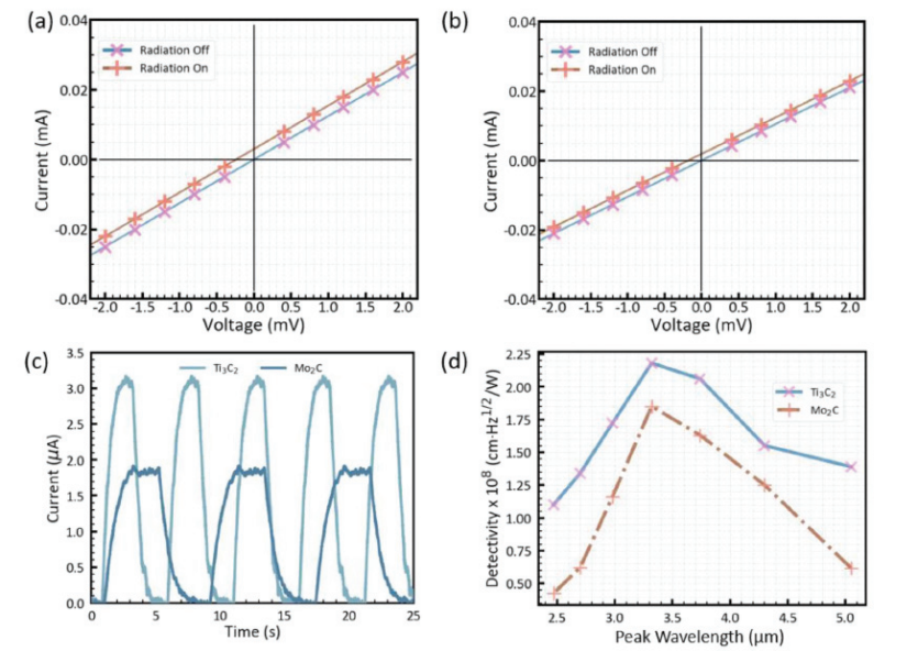

案例二:基于MXene电子的碳纳米管森林大面积立式光热电探测器系统设计
如何进行基于碳纳米管森林和 MXene 电极的大面积垂直光热电 (PTE) 探测器的系统设计?PTE探测器结合光热和热电转换 , 实现有效的红外检测 , 克服了带隙限制。该研究提出了利用碳纳米管森林和MXene作为顶部电极的垂直PTE探测器 , 展示了敏感的红外检测和快速响应。
该测试使用Keithley 6487 和Keithley 6500测量 I-V 曲线,使用Keithley 6500 测量电阻。测量I-V 曲线可以用于表征器件的电学性能;测量电阻可以用于评估器件的导电性能。这些测量有助于理解器件的工作机理 , 并优化器件的性能,测量电阻还可以用于监测器件在使用过程中的稳定性。
