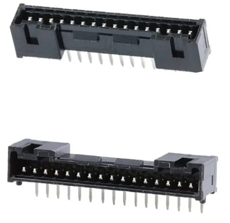

Micro-Lock Plus 1.25毫米端子间距连接器系列产品是紧凑型应用场合的理想选择。它能够提供可靠的电气和机械连接,具备设计灵活性,并且具有安全的配接保持力,能够应对高温设计中的挑战。
image.png?imageView2/2/w/1000
▲Micro-Lock Plus 1.25毫米端子间距连接器
特色优势
提供稳固的对配保持力,确保安全连接
采用宽大的强制锁定装置,并在对接时发出咔嗒声
采用加强型锁定装置,提供更可靠的连接
单排型号的连接器采用外置锁定装置以确保对配抓握力的稳固性
符合汽车以外的其它严苛环境行业的标准
可承受高达105摄氏度的工作温度
尺寸更小巧,同时具备更多的设计灵活性
针座塑壳的通孔间距仅为1.25毫米,并采用强制锁定装置
我们提供可靠的连接和稳固的端子保持力,同时兼容现有的配接部件
这得益于我们采用了双触点端子设计
安装变得更加便捷
这得益于塑壳上采用了凸起设计结构
减少了由于装配错误而导致的端子回退现象
这得益于我们提供端子固位架(TPA)选件
产品尺寸缩小,但在电路板上进行表面贴装时的锁定强度保持不变
这是因为该连接器采用的是通孔固定而非焊盘固定

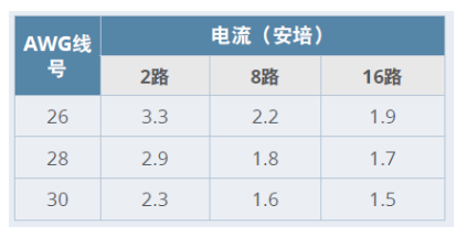

与204532系列产品配接时(LH插座塑壳)
电流降额

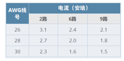

与214526系列产品配接时(TPA插座塑壳)
电流降额
