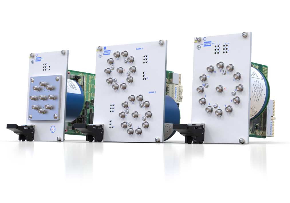

2024年5月15日,品英Pickering公司作为用于电子测试和验证的模块化信号开关和仿真解决方案的领先供应商,于近日发布了新款PXI/PXIe微波多路复用器模块。新款40/42-788系列,使用行业领先的Radiall高品质机械微波开关,扩展了Pickering射频和微波开关范围。该模块系列提供8GHz到40GHz带宽;单或双SP8T、SP10T或SP12T多路复用器等多种开关配置,是构建复杂微波开关网络的理想之选。
除了微波开关应用外,新款模块还广泛适用于要求极低插入损耗和超高隔离度的射频应用。微波多路复用器在通信测试中也有许多用途,包括将测量仪器(如网络分析仪甚至天线)通过路由连接到自动测试设备系统中的多个待测单元(UUT)。
新款微波复用器模块40-788 (PXI)和42-788 (PXIe)可以切换8GHz至40GHz的50 Ω信号。提供端接(吸收)和未端接(无吸收)类型,单组SP8T,单或双组SP10T、SP12T的开关结构,继电器安装在模块前面板上的产品形式。内部带有继电器端接功能的产品,可以自动将未使用的信号通道接入50 Ω负载来提高信号路径完整性。同时还提供远程继电器版本,可以通过两槽PXI或PXIe模块驱动一个或两个外部多路复用器。合理选择面板安装或远程安装的产品,可以方便用户将开关/继电器布置在最便于使用的位置。
安装在面板上的多路复用器占用4个插槽(单组开关版本)或6个插槽(双组开关版本)。远程安装版本通过两根1.5m电缆将每个开关连接到控制模块上,提供了开关定位的灵活性。新款多路复用器占用较少的PXI机箱空间,并允许微波继电器靠近被测单元和射频测试设备。这可以缩短电缆的长度,提高系统性能。
Pickering开关产品经理Steve Edwards指出,“新款模块为您提供最高的射频微波开关性能,以及最高通道数的微波多路复用开关。这可以显著减少多通道微波开关所需的开关器件数量和互连电缆数量,提高信号质量并简化编程。”
40/42-788系列具有开关周期计数功能,有助于对测试系统进行健康监测。确定每个通道的操作次数,可以随时调整用低利用率通道来代替高利用率通道,以平衡各通道的寿命损耗。模块前面板安装有LED指示灯,以指示导通的射频路径。
根据带宽要求,通过高性能SMA、SMA 2.9或N型连接器进行连接。Pickering还提供高质量的互连电缆,以支持射频和微波应用。
40/42-788提供的驱动程序支持所有主流的软件编程环境和操作系统。品英 Pickering公司保证为所有产品提供标准的三年质保和长期的产品支持服务。
