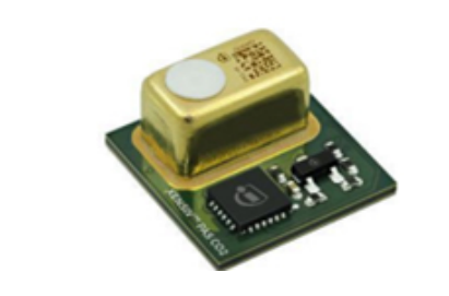

图 2: PAS CO2 V019(资料来源)

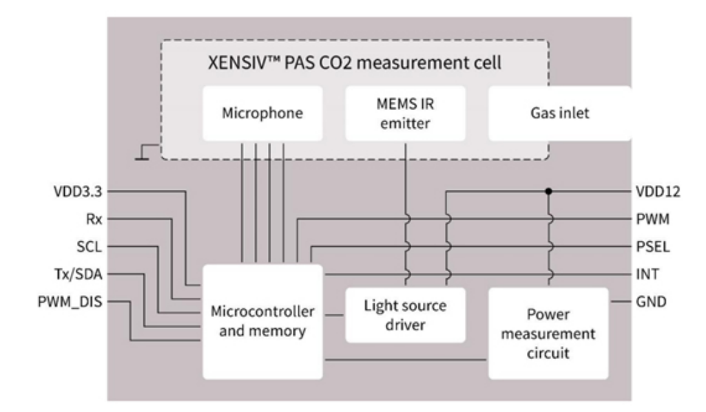

图 3: PAS CO2 传感器方框图(资料来源)
如图 3 所示,该传感器采用针对低频工作进行优化的 MEMS 扩音器,使其能够检测腔内 CO2 分子产生的压力变化。XENSIVTM 的直接 ppm 读数、卷带包装、SMD 功能和简单的设计使其能够快速轻松地集成到客户的系统中,可用于小批量和大批量应用。

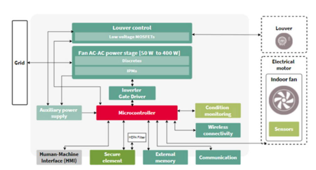

图 4: 带有 CO2 传感器的室内暖通空调监测室内空气质量的示例(资料来源)
图 4 显示了带有 CO2 传感器的室内暖通空调设备。您可以通过暖通空调设备调节房间的通风。这种调节是通过微控制器产生 I/O 信号,进而启动室内风扇降低室内 CO2 含量来实现的。这样,暖通空调系统可在监测空间内保持适宜的空气质量。

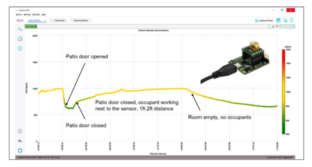

图 5: 家庭环境中的CO2监测示意图,26 英尺 x 21 英尺空间,1 人居住(资料来源)
图 5 显示了空调系统关闭的情况下,在通风不良的空间中监测 CO2 的情况。白天在只有一个人居住和露台门打开的情况下(曲线上的第一个凹点),CO2 水平显著下降。居住者始终与传感器保持大约 1 到 2 英尺的距离,用笔记本电脑工作,呼吸规律。曲线的后半部分表示居住者离开封闭空间后,曲线从较高的 CO2 水平下降到更健康(绿色)的室内空气质量。
每分钟进行一次读数,图表会迅速更新,以反映 CO2 浓度的变化。这种监测在居住者较多的小环境中必不可少,可以清楚地表明需要改善气流。

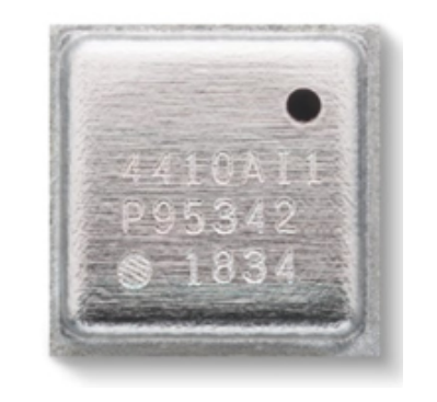

图 7: ZMOD4410(资料来源)
Renesas 的 ZMOD4410 气体传感器模块通过检测 TVOC 来监测室内空气质量 (IAQ)。它利用气体比 TVOC 更容易检测的事实来估算 CO2 水平。该传感器模块能够可靠地估算出室内环境中 TVOC 与 CO2 浓度的相关性。该模块可以在各种条件下有效工作,包括潮湿和多尘的应用环境,如喷雾、冷凝或浸泡等。传感元件是硅基微热板,采用坚固且高灵敏度的金属氧化物 (MOx) 化学电阻器。

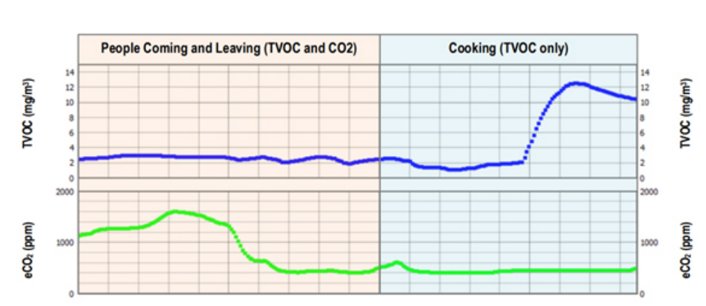

图 8: 厨房中 TVOC 测量和相应的 eCO2示例(资料来源)
图 8 显示了一小时内在厨房中进行的一系列测量。在数据采集开始时,随着人们进出厨房, TVOC(纵坐标 y 轴,单位为 mg/m3)和 eCO2(纵坐标 y 轴,单位为 ppm)水平都会因人体呼吸活动或 CO2 的释放而上升。然而,在烹饪过程中,厨房气体中只有 TVOC 水平上升,而 eCO2 水平保持不变。
