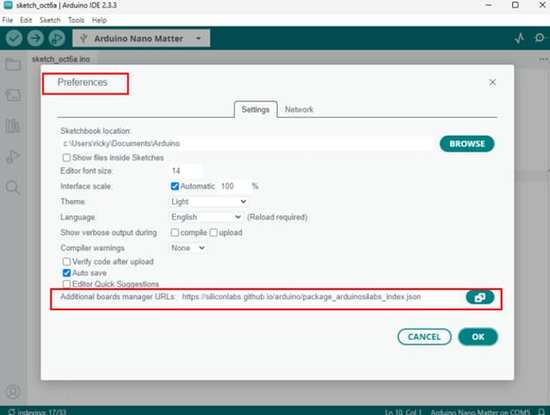

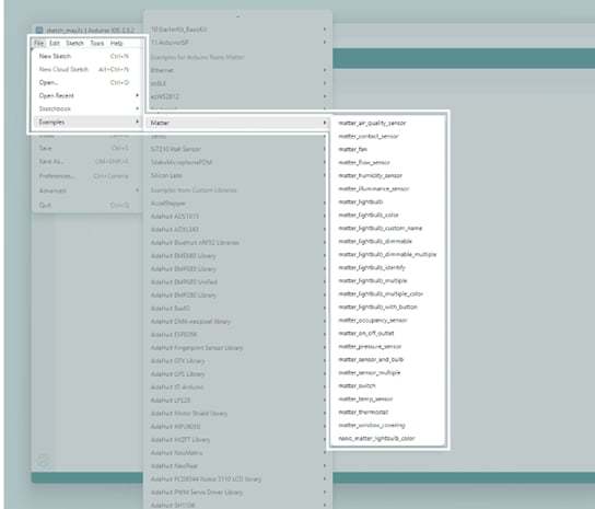

设置Arduino IDE
我们选择使用Arduino IDE进行开发,以确保与Nano Matter开发板完全兼容,因为这款开发板并没有完全适配Arduino Cloud IDE。为了便于测试和调试,我们将该项目分成几个阶段来实现。首先,使用Nano Matter库提供的预构建示例草图对开发板的Matter功能进行基本测试(2)。
2Arduino IDE提供了许多用于Matter的示例草图。(图源:贸泽电子
设置用于开发的Nano Matter内核:
  1. 单击文件,选择首选项
  2. 设置选项卡的其他开发板管理器地址字段(3)中,输入“https://siliconlabs.github.io/arduino/package_arduinosilabs_index.json”,然后单击确定
    3Arduino IDE首选项窗口。(图源:贸泽电子

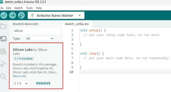

  1. 单击工具,选择开发板,然后选择开发板管理器
  2. 搜索“Silicon Labs”,安装最新的Silicon Labs内核(4)。
    4:用于Arduino Nano MatterSilicon Labs内核。(图源:贸泽电子

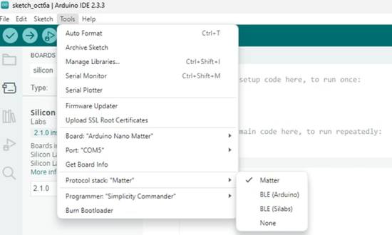

  3. 单击工具,单击Protocol stack,然后选择Matter5)。
5Arduino IDE中显示Arduino Nano Matter协议。(图源:贸泽电子

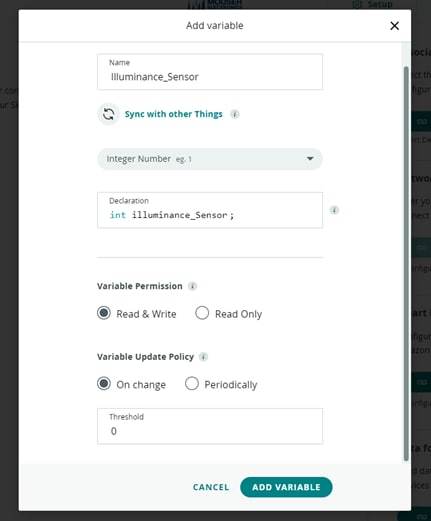

设置Arduino Cloud API
由于Arduino Nano Matter开发板没有内置Wi-Fi®连接,因而我们使用Home Assistant通过Matter协议连接到Arduino Cloud以实现自动化。该集成方案需使用付费订阅的Arduino Cloud API。请确保您的订阅计划包含对设备连接的API支持。

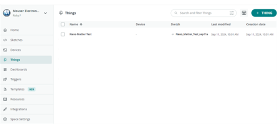

  1. 在Arduino Cloud(6)中,新建一个Thing并添加三个变量:一个用于接收温度传感器数据,一个用于光传感器,还有一个用于跟踪卷帘打开或关闭位置的百分比大小(7)。
    6Arduino仪表板。(图源:贸泽电子
    7:在Arduino Cloud中添加变量。(图源:贸泽电子

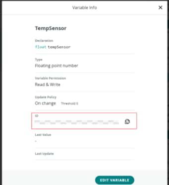

  2. 记下变量ID(8),本项目中稍后需要用到它们。

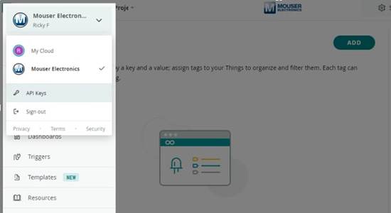

  4. 单击左上角的账户图标,选择API Keys
  5. 创建新的API Key并妥善保存,稍后需要用到它(10)。
10:在Arduino Cloud中查找API Key。(图源:贸泽电子

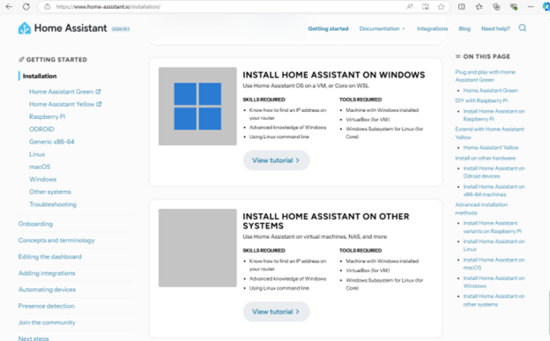

下载Home Assistant虚拟电脑映像
  1. 在Home Assistant网站上,单击导航栏中的Getting Started项,然后找到Install Home Assistant on Windows11)。
  2. 单击View Tutorial按钮。
  3. 下载VirtualBox (.vdi) 映像。
11Home Assistant网站显示获取Windows .vdi映像的位置。(图源:贸泽电子

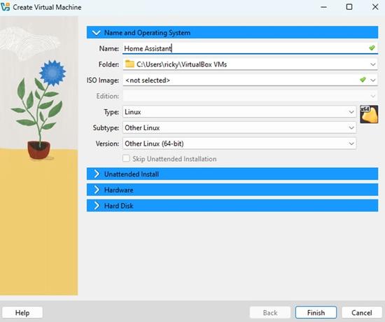

在VirtualBox中新建虚拟电脑
  1. 打开VirtualBox,单击新建创建新虚拟电脑(VM)。
  2. 名称字段中,输入“Home Assistant”。
  3. 类型设为Linux版本设为Other Linux (64-bit),然后单击下一步12)。
12VirtualBox新建虚拟电脑的设置(图源:贸泽电子

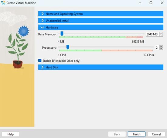

配置虚拟电脑设置
  1. 设置内存(RAM)大小和CPU内核数。建议至少设置2GB RAM和两个虚拟CPU核心。
  2. 选中启用EFI。该设置对Home Assistant正常运行必不可少(13)。
13VirtualBox为虚拟电脑分配内存和处理器数量的设置。(图源:贸泽电子

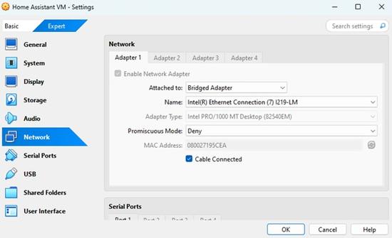

配置网络设置
  1. 打开虚拟电脑设置,单击网络选项卡。
  2. 网卡1下,选择桥接网卡,然后从下拉菜单中选择您的网卡(15)。
    15:在VirtualBox设置中添加网卡。如果网卡设置错误,Home Assistant将无法与网络通信。(图源:贸泽电子

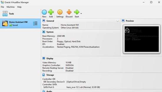

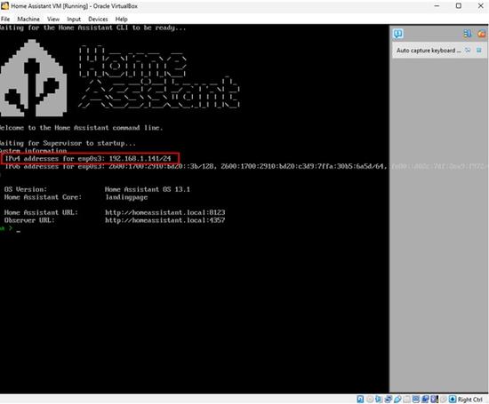

启动虚拟电脑
配置好虚拟机和网络设置后,单击启动以启动Home Assistant虚拟电脑,观察启动过程直至完成(16)。
16VirtualBox中的虚拟电脑。(图源:贸泽电子
完成Home Assistant设置
虚拟电脑运行后,打开浏览器并访问http://homeassistant.local:8123,必要时也可使用虚拟电脑的IPv4地址(17)。
17Home Assistant在虚拟电脑上运行。我们使用IPv4地址远程访问Home Assistant。(图源:贸泽电子

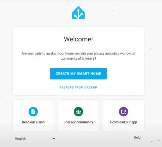

  1. 在Home Assistant欢迎屏幕上,单击Create My Smart Home打开设置向导(18)。
    18Home Assistant欢迎屏幕。(图源:贸泽电子

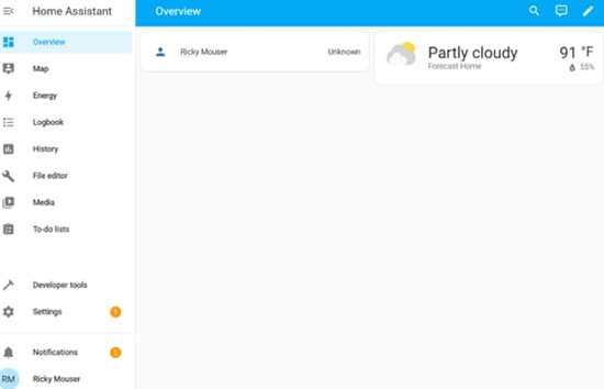

  2. 完成设置向导后,将显示Home Assistant仪表板(19)。
19Home Assistant仪表板。(图源:贸泽电子

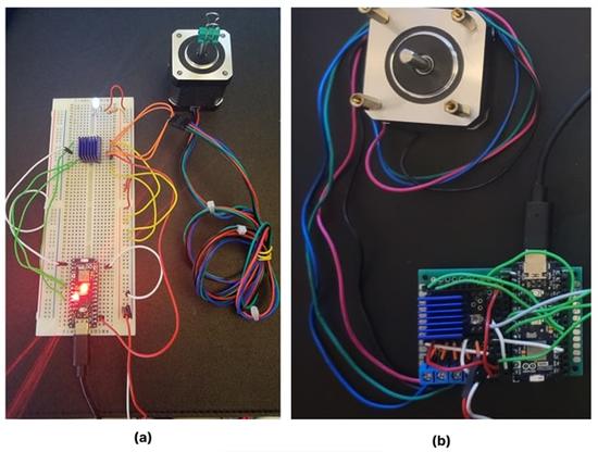

设置步进电机和TMC2209驱动器
本项目中,我们使用了Analog Devices的TMC2209步进电机驱动器,它具有运行安静、精度高和控制平稳的特点,是智能卷帘系统的理想之选。下面将详细介绍如何设置步进电机和驱动器,以及确保高性能和防止损坏的重要注意事项。
  1. 将电机导线连接至TMC2209驱动器的A1、A2、B1和B2引脚。如果不确定接线顺序,请使用万用表检查电机导线之间的导通性。如果两根导线是成对的(即检测到导通),请将它们连接倒驱动器的A1/A2或B1/B2引脚(20)。
    :接线错误会导致电机振动而不旋转或完全不运转。
    20:(a)在面包板上使用TMC2209驱动器和Arduino Nano Matter开发板测试步进电机。(b)集成了电机驱动器和Arduino Nano Matter的焊接板。(图源:贸泽电子
    由于我们使用12V电源为步进电机供电,因此要确保TMC2209驱动器内部逻辑的5V输入正确连接到电路板上,以确保电机平稳运行。
  2. 关闭驱动器电源。关闭电源后,逆时针旋转驱动器电位器以增加电流,顺时针旋转以减少电流。
  3. 调整电流后,重新打开驱动器电源并测量参考电压,以确保设置正确。通过测量该电压,可以精确、可重复、安全地设置电机电流,比仅凭直觉调节更加可靠。
TMC2209驱动器在运行过程中会产生热量,因此适当的热管理至关重要。在驱动器上安装散热片,确保周围有足够的空隙,以避免与附近的引脚短路。必要时可考虑使用散热风扇,以防止过热并确保驱动器维持高性能。

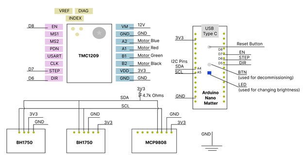

项目概览
21是本项目的示意图。
21:本项目所使用硬件示意图。(图源:贸泽电子

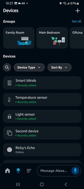

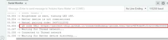

集成Amazon Alexa
要将Arduino Nano Matter开发板与Amazon Alexa集成,请按照以下步骤操作:
  1. 将项目上传到Arduino Nano Matter开发板后,“串口监视器”中会出现一个二维码URL(22)。
    22Arduino IDE中显示集成到Alexa所需的二维码URL。(图源:贸泽电子
  2. 将URL复制并粘贴到浏览器中,即可显示该二维码。
  3. 打开Amazon Alexa应用,点击右上角的 + 符号。
  4. 选择Device,然后选择Matter徽标。
  5. 使用Alexa应用扫描Nano Matter项目生成的二维码。
  6. 选择可用的Thread网络,等待设备纳入其中并添加到Alexa应用中(23)。
23Amazon Alexa中显示智能卷帘以及光和温度传感器。(图源:贸泽电子
现在,您的Matter兼容设备将集成到Alexa应用中,随时可供使用。

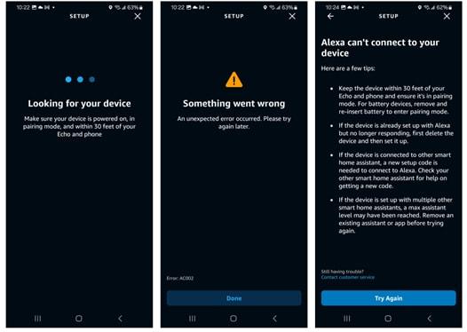

:如果在连接Arduino Nano Matter开发板和Alexa应用时遇到任何问题,请按照我们的调试提示进行操作。24是我们在实施过程中曾遇到过的一些问题。
24:这是我们在将Arduino Nano MatterAlexa应用连接时曾遇到过的一些错误。如果发生类似的问题,请尝试按照贸泽GitHub上提供的调试提示操作。(图源:贸泽电子

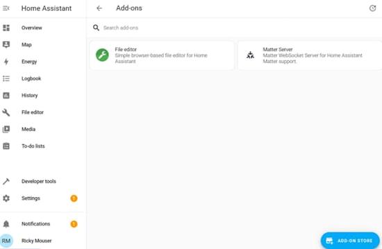

要配置Home Assistant管理Matter设备,请安装Matter Server附加组件:

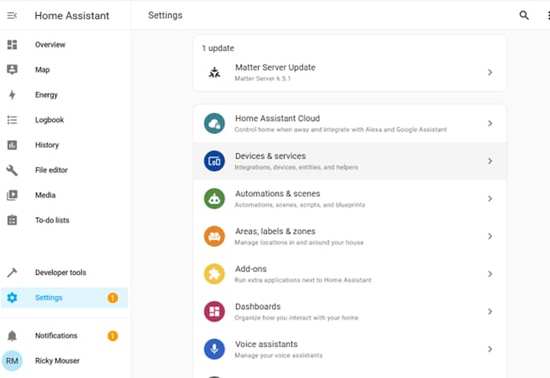

  1. 打开Home Assistant的Settings菜单(25)。
    25Home Assistant的设置菜单(图源:贸泽电子
  2. 单击Add-Ons,然后单击Add-On Store
  3. 在搜索栏中输入“Matter Server”。
  4. 在结果中找到Matter Server附加组件,然后单击Install
  5. 安装File editor附加组件,后面的步骤中会需要它。
  6. 安装附加组件后(26),请确保它们配置正确并且运行正常,以便在Home Assistant中启用Matter设备管理。
26Home Assistant中的File editorMatter Server附加组件。(图源:贸泽电子

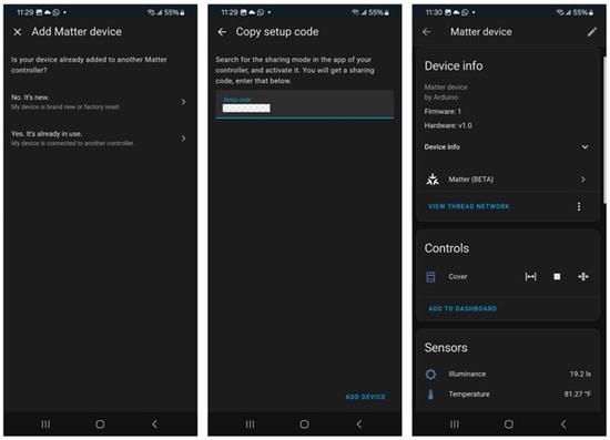

接下来,在智能手机上安装Home Assistant应用并登录您的账户,然后将传感器添加到Home Assistant中:
  1. 在Alexa应用中,选择Control device with another assistant or app27)。
    27:在Amazon Alexa应用设置中添加另一个助手或应用来控制设备。(图源:贸泽电子
  2. Add Matter Device中,选择Yes, its already in use
  3. 选择Other controllers,然后复制提供的配对码。
  4. 在Home Assistant应用中,找到Add Matter Device,将配对码粘贴进来(28)。
28:使用从Alexa应用复制的配对码将Matter设备添加到Home Assistant。(图源:贸泽电子

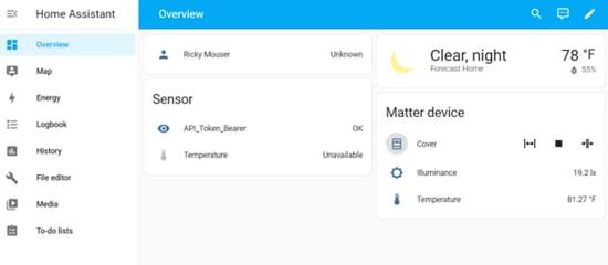

设备集成进来后,Home Assistant仪表板中应显示温度传感器和光传感器的数据,以及卷帘的控制图标(29)。
29Home Assistant网页应用中显示出连接的Matter设备(位于右侧)。(图源:贸泽电子

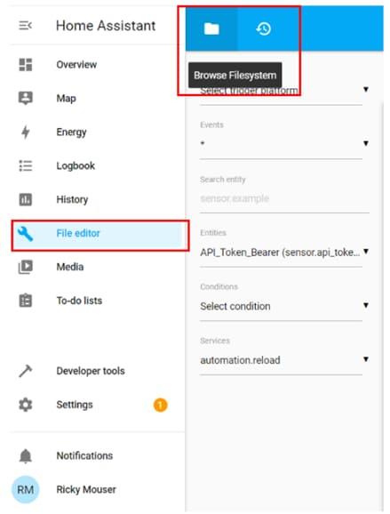

在Home Assistant中配置Arduino Cloud集成
从左侧菜单中打开File editor附加组件,然后在文件夹中找到secrets.yaml(30)。如果该文件不存在,请创建它。该文件可以安全地存储项目ID、凭证和API密钥等敏感数据,使主配置文件保持整洁并受到保护。
30Home AssistantFile editor。单击Browse Filesystem选择要编辑的文件。(图源:贸泽电子
在secrets.yaml文件中,添加以下配置,注意将占位符替换为实际的Space ID、Client ID、Client Secret和Thing ID:
