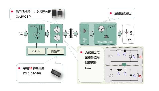

新一代PFC+谐振半桥 控制器
●  PFC+LLC/LCC模式,恒流或恒压输出
●  最大功率300W
●  功率因数>99%
●  THD <10%
●  最高95%的效率
●  短启动时间 <300 MS
●  容性负载调节功能
●  小于300 mW的待机功耗
●  全面保护模式,自动重启动

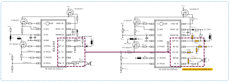

●  PCB脚位容易兼容

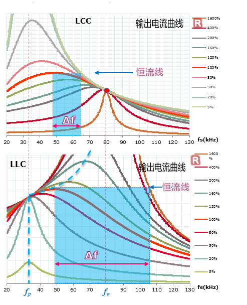

●  在较窄的频率范围内实现很宽的输出电压范围
●  在较窄的频率范围内实现恒流
●  相对于LLC,LCC具有较好的短路特性
●  谐振点的输出电流恒定,无次级反馈情况下可以实现恒流

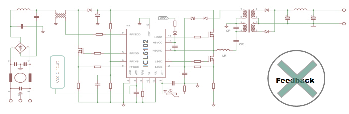

■  120W 无反馈恒流LED驱动方案
  •  无次级电流采样实现恒流,简化电路
  •  可用于低至30W应用,总体成本可以与两级PFC+Flyback竞争
  •  使用分档频率,可以实现分段亮度

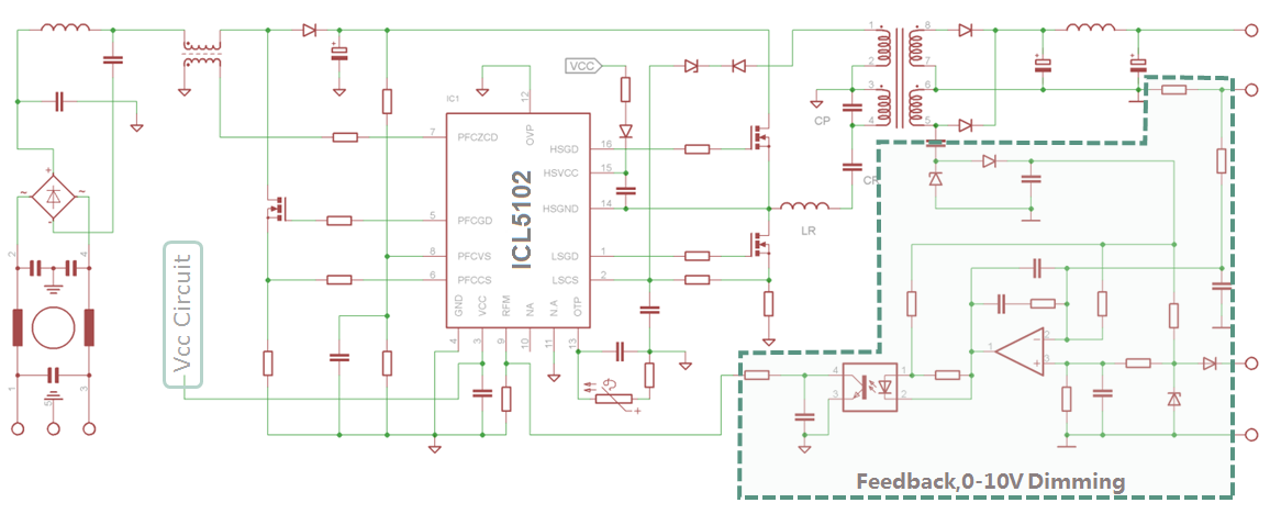

■  120W LCC 宽输出电压电流范围驱动方案
  •  更宽的输出范围
      ✔  电流: 低至2%
      ✔  电压: 低至 20%
  •  极大扩展平台通用性
      ✔  缩短研发周期
      ✔  减少库存
      ✔  加快产品上市时间
