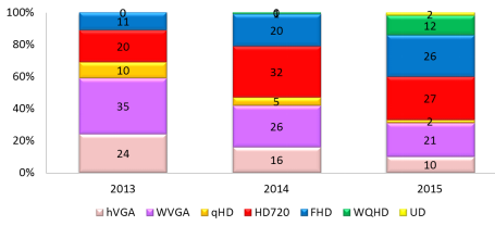

    FHD(Full High Definition)即全高清,分辨率可以达到1920 x 1080。随着消费者对手机分辨率的要求不断提升,一度占据手机市场主流的WVGA分辨率逐渐被HD720(1280 x 720)和FHD取代,手机屏幕分辨率跨入全高清时代(如上图)。
    集创北方小Driver产品总监薛仁豪表示,随着面板售价不断下跌,降价已经不能再作为刺激销售的途径了,产品升级才是唯一的出路,品牌厂商和面板制造商正在通过更高分辨率的显示屏来吸引消费者,而FHD会是手机、笔记本电脑等消费电子产品下一个重要的发展趋势。
