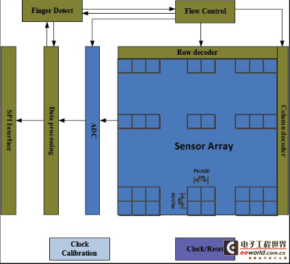

    图:ICNT71xx系列方框图
ICNT71xx系列主要特性如下:
低功耗
    ICNT71xx系列有四种模式:图像捕捉模式、睡眠模式、深度睡眠模式和手指检测模式,其工作电流最高为5mA,睡眠模式电流为56μA,深度睡眠模式下电流可低至5μA,支持超低功耗手指唤醒功能。
    ICNT71xx可支持感应阵列的智能分区,通过对手指的智能侦测功能,用户可对分区的数量和位置通过寄存器进行配置。当传感器被手指覆盖时,状态寄存器会显示出是哪一个分区已经超过了阈值,如果手指被检测到,则设置中断,传感器芯片返回空闲状态。手指检测可定期执行,执行周期可通过寄存器来调整。
    通过捕获尺寸减少的分区集,可以检测到是否有手指触碰传感器,或是触碰到什么区域,这样不用进行完整的图像捕获操作,从而减少了捕捉响应时间。一方面保证了用户在设计时的灵活性,另一方面大大降低了系统功耗。
可支持更厚的玻璃盖板
    电容式指纹识别领域目前主要有三种盖板方案:Coating、玻璃、蓝宝石,其中,玻璃盖板在性价比、抗磨损、美观实用方面达到了较好的平衡,因而日渐成为触摸屏的主流之选。由于玻璃盖板比coating方案厚,而盖板越厚,电容传输信号强度衰减越大,这就要求指纹识别方案能够提供更高的驱动电压和更优的共模噪声抑制能力,从而支持更厚的玻璃盖板。
    ICNT71xx系列能够提供独有的共模噪声抑制能力,从而提高了指纹识别系统的性能。通过对低频噪声进行检测,滤除接收信号中的杂讯,可得到更清晰的指纹图像。ICNT71xx系列可支持更高的信噪比,目前支持210μm玻璃厚度的芯片已可量产,支持300μm的芯片已可出样片。
    ICNT71xx首先推出了ICNT7183和ICNT7123两款产品,其中,ICNT7183感应阵列为160×160,用于背面安置;ICNT7123为56×192感应阵列,用于正面/侧边放置。这两款产品的进阶版本ICNT7187和ICNT7127都已在规划设计之中。该系列方案可以提供具有256灰阶水平的高质量指纹图像,分辨率达508dpi,既支持Coating表体材料,也支持玻璃保护层,使客户在成本、加工制造和外观方面都有更大的选择空间。
    此外,ICNT71xx系列通过与电源桥接芯片ICNT7110的配合,可支持无金属环的被动式设计方案,在帮助客户简化系统设计的同时,提供给客户更大的选择空间。
