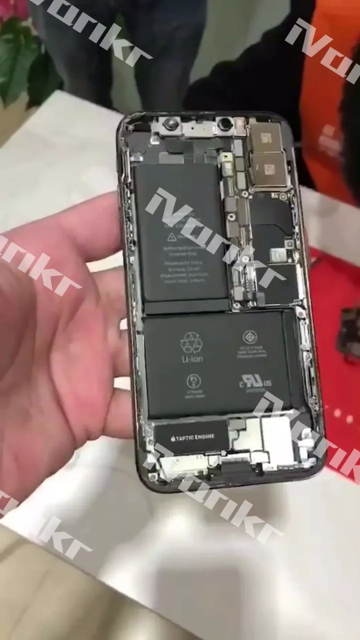

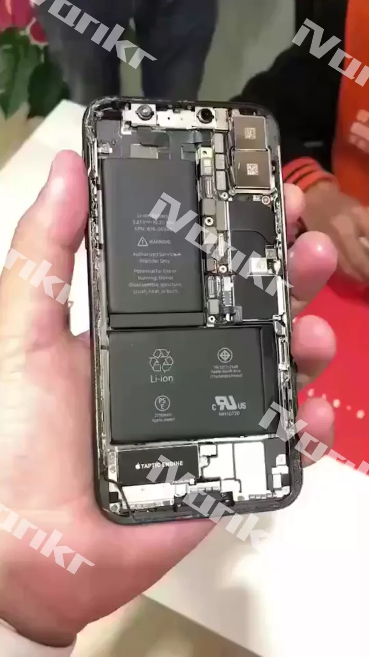

一直以来,iPhone的首发拆解都被国外媒体或者玩家抢先,然而近两年随着中国成为iPhone第一批首销地区,拆解这事儿也不再是老外的独家,甚至国内可以在开售前便拿到机器,之前的iPhone 7、iPhone 8系列是这样,这回的iPhone X也不例外。这不,明天(11月3日)iPhone X才正式在全球范围内开售,然而,让人意想不到的是,一则iPhone X的拆解短片却意外流出,并且从画面和声音判断,拆解应该来自于中国。
虽然视频时长不足10秒钟,但还是可以从中获取不少信息:

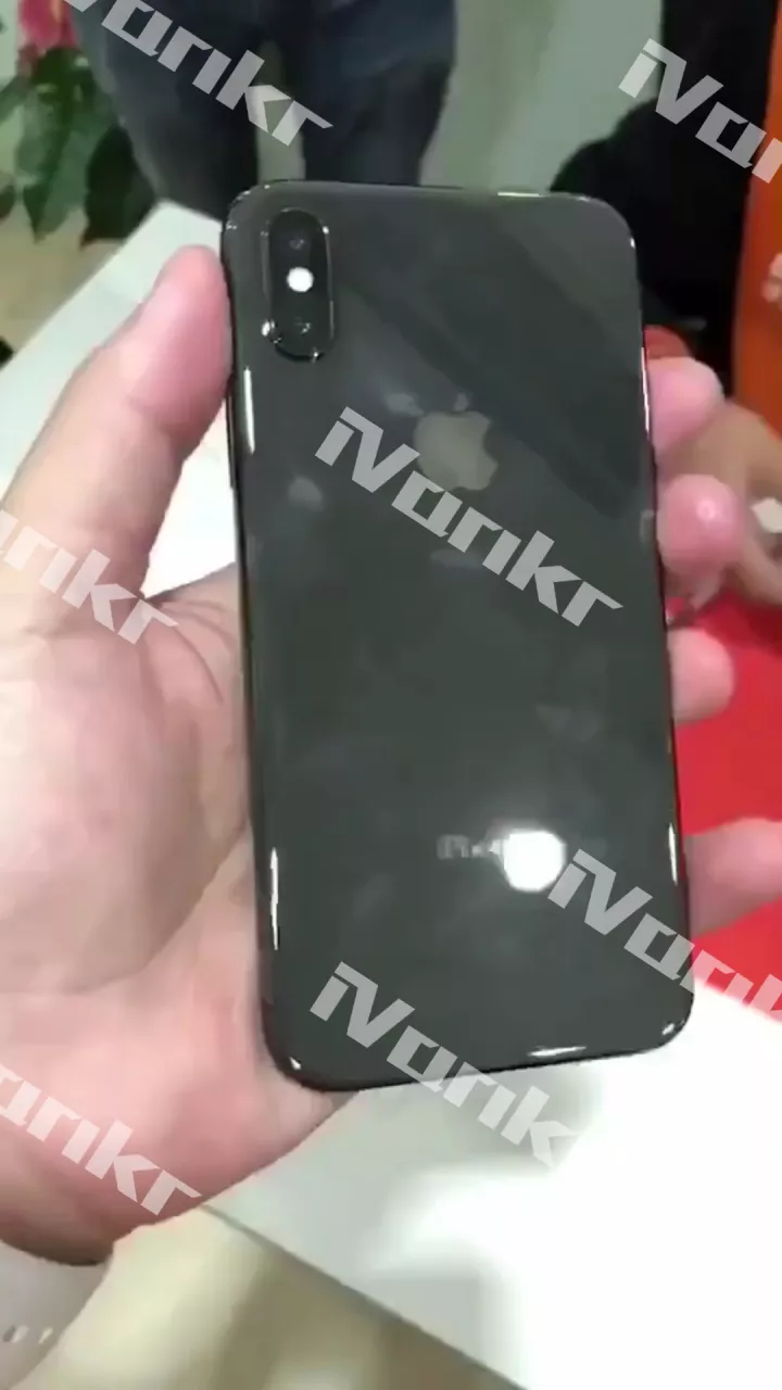

1、从画面来看,这台iPhone X是黑色版本,具体容量不详;

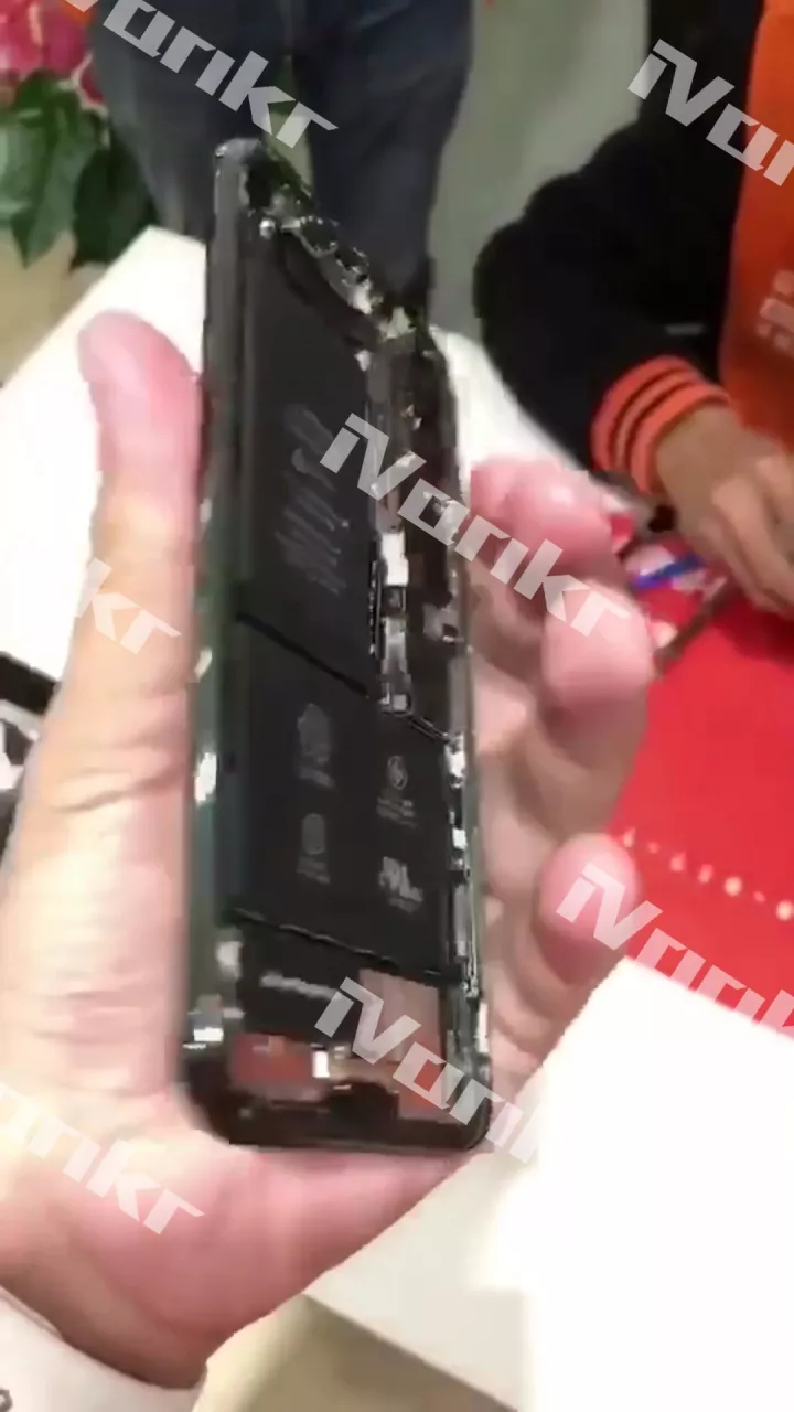

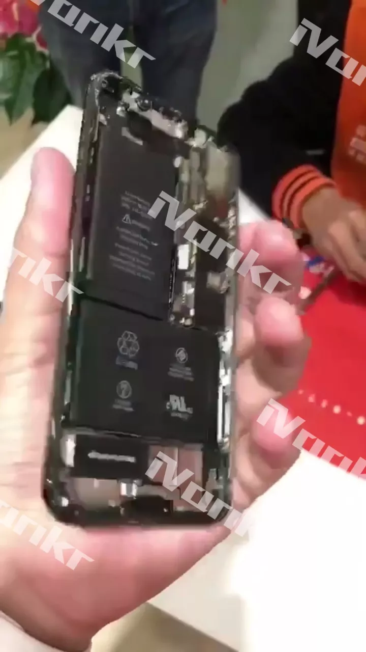

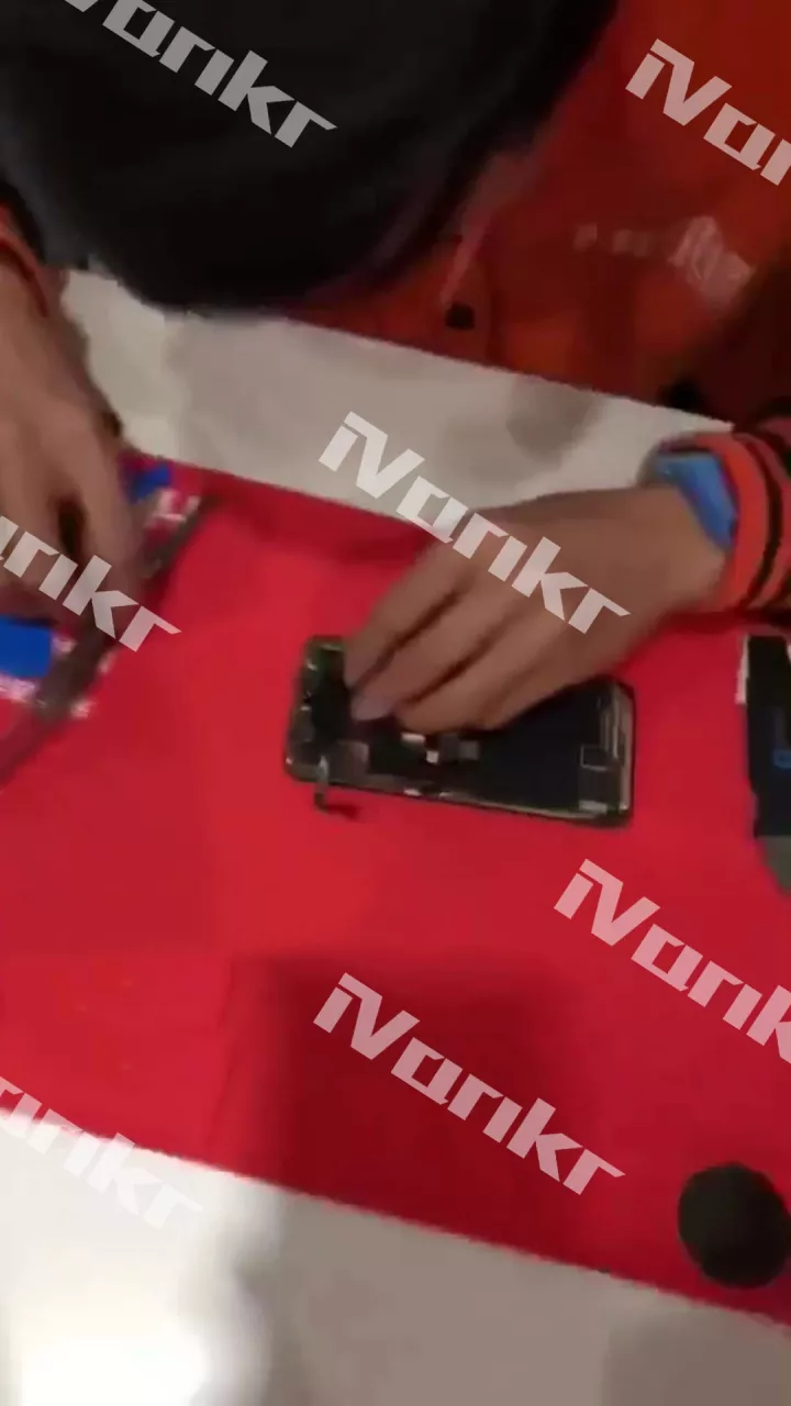

2、拆解还是先分离屏幕与后壳,大部分元器件均位于后壳内侧,延续iPhone一贯的套路;
3、边框四周有大量泡棉双面胶,点胶量明显高于iPhone 8 Plus,预测密闭性和防水性更高;

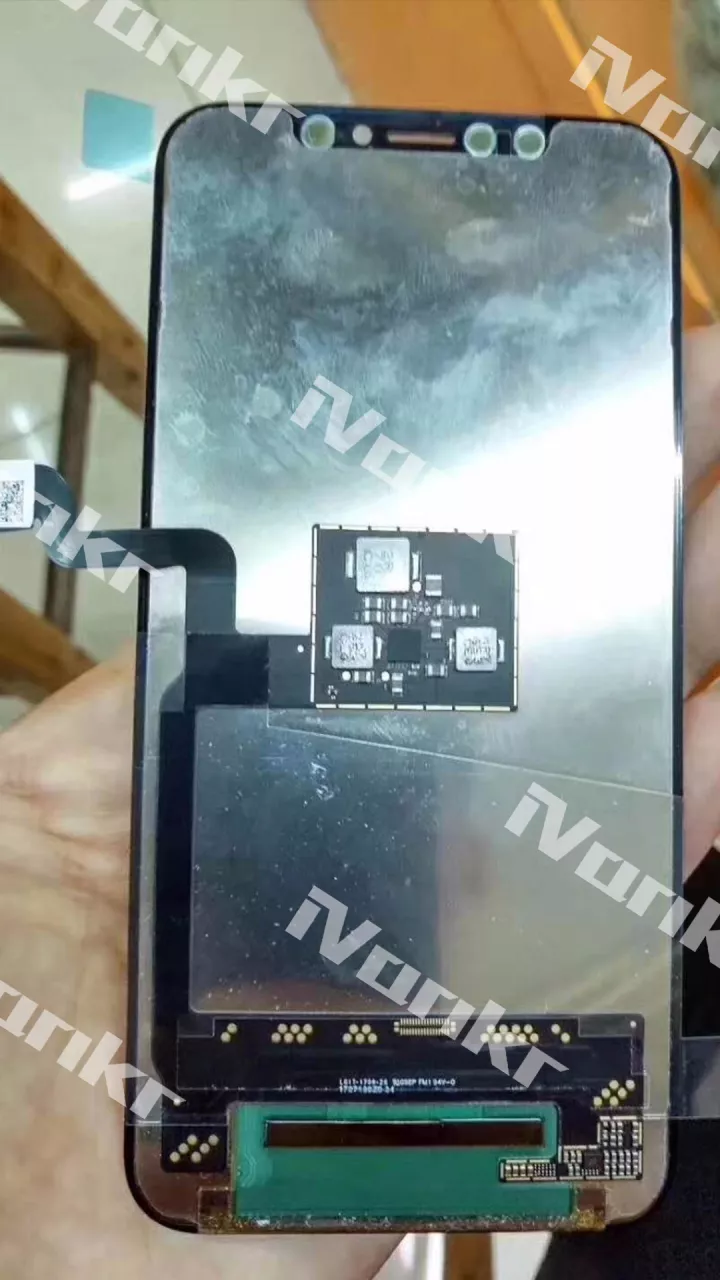

4、齐刘海部分的传感器确实如官方视频那般复杂,但结构异常紧凑,最大限度压缩占用空间。

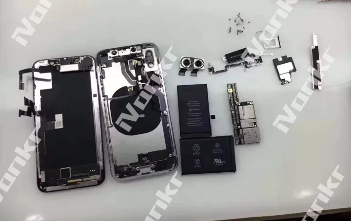

5、从传感器数量和结构分析,之前iPhone 7 Plus、iPhone 8 Plus上常见的传统传感器都位于屏幕总成一侧,包括前置摄像头、听筒,而iPhone X最新增加的传感器,则位于后盖内侧顶部,包括负责面部识别的传感器;
6、主板尺寸大小缩减,目测仅iPhone 8 Plus一半左右;
7、内部配备了两块电池,想来续航能力无需担心,苹果也是为OLED屏幕做足了准备。这是iPhone首次采用该设计,缩小的主板预留了更多空间,但却带来了另一个难题,就是需要电池做成L形状,看结果想来苹果目前也无法完美解决该问题,所以不得已采用了这种结构;
8、压缩尺寸之后,主板集成度非常高,可以看到密集的电容以及BTB接口,不过也让人担心,发热问题该如何控制;
9、底部音腔、USB部分的结构,较之前更为复杂,而振动单元变化似乎不大;
10、至于拆解难度和复原难度还不好判断,至少不会降低,毕竟精密度在这摆着。
