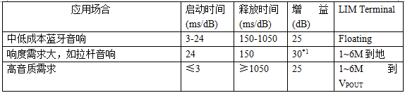

限幅功能开启后,它能提供自动增益调节以调节声音大小,即使输入信号很大,音乐输出也能被限制在指定的功率和THD+N之内,使音乐更悦耳,防止喇叭损坏,增加电池续航时间,降低电池低电量时被拉死的风险,工作原理如下图2。其中可调整限幅值、启动时间、释放时间等参数,以适应不同方案,建议参数如下表1。
Fig.2 AGC Limiter Function
Table.1 Recommended AGC Limiter Settings for Different Applications
*1: 音频输入前级可进一步放大。
