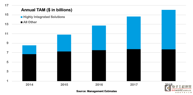

Qorvo移动产品市场战略部亚太区经理陶镇日前表示,射频集成化方式将是整个产业链发展的必然趋势。根据市场预计,未来射频前端集成化份额将会越来越高,尤其是到2018年,集成方案将超过分离方案。

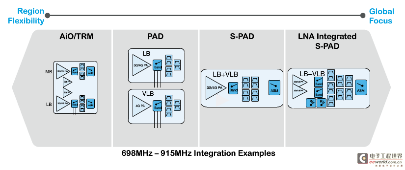

随着通信制式的日趋复杂,调制会越来越多,因此只有高度整合才能解决面积、成本和功耗的需求,同时模块化设计还可以减少客户的开发周期。目前主流是将滤波器、开关、PA集成到一起,WiFi也可整合到一个模块。此外,分级接收、天线调节技术等也都被整合成模块。

根据陶镇给出的第三方数据,2018年手机载波聚合份额将会非常大,包括三、四、五种聚合。“正是因为有这样载波聚合的需求,造成射频前端更加复杂,所以集成化模块的方式是解决这样需求的最好的方案。”陶镇表示。“宽带功率放大器后面加一个频段分割的开关,再加不同频段的滤波器,组成一个主动+被动+开关的集成化模块,这是目前一个集成方向。另外一个集成方向是将PA进行集成模块,这主要适合于低端手机应用。”

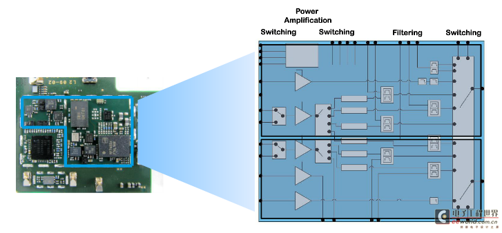

如图所示,目前射频前端占据了大量PCB面积,但随着未来做成封装模块之后,尺寸可以减少非常多,同时性能也调节到了最优。

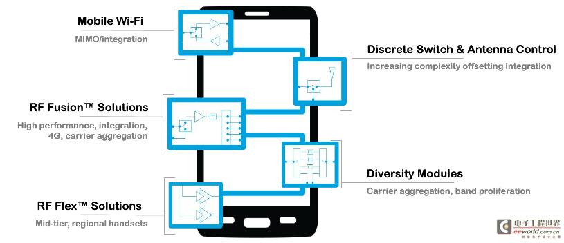

具体到Qorvo的产品线,包括各种主动加被动集合的产品。
