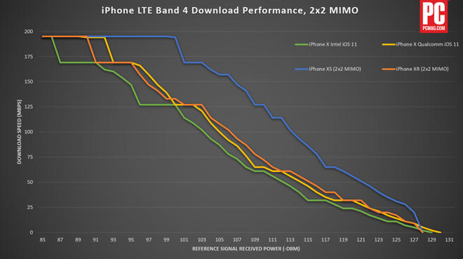

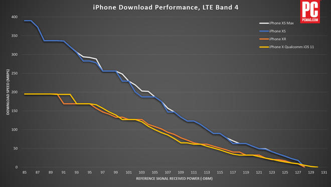

        今年苹果发布的三款新iPhone全线采用了英特尔基带,在信号能力上不及高通基带那么强悍,这个问题已经被业界吐槽不少了。但在近日,PC Mag对三款新iPhone进行了信号测试,测试表明虽然三款新机都采用了相同的英特尔基带,但在20MHz的LTE Band 4频段下进行测试iPhone XR的下行速率与iPhone X相近,而iPhone XS则几乎较其翻倍。
        由于iPhone X/XR的天线仅支持2x2。而iPhone XS支持4x4 MIMO(多输入多输出),因此在信号较弱的情况下,iPhone XS的表现会更好一点。
        当手机连接到2x2 MIMO基站时,测试得出iPhone XS仍可提供更长时间的下行速率,并且依然可以保持较长的200Mbps速率,不像iPhone X/XR那样出现掉速。
