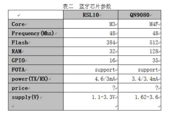

4、 无线传输
手持云台目前主流的无线方式是BLE,相比传统的线控,无线更方便快捷,且每部手机都配有蓝牙功能,后续随着云台功能形态的转变,需要更高的数据带宽,以及更远的传输记录,WiFi不失为一种更好的选择。目前为大家推荐我司代理的两颗BLE芯片:
表二 蓝牙芯片参数
如表二所示。两颗IC均为BLE5.0,相比BLE4.0/2,功耗更低,且支持FOTA功能,对于手持设备,续航时间将更久,相比于其他蓝牙SOC,RSL10的电压范围更广,对于锂电池供电的手持云台,电能利用率更高。
