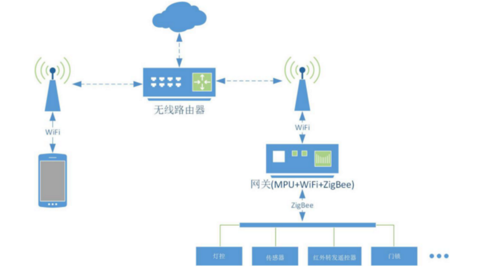

介绍所需的技术点之前,我们需要了解一下HomeKit的工作流程。首先需要你的iPhone可以通过“家庭”APP或者Siri语音识别实现家电的控制。APP可以在局域网内完成操控,但是语音识别需要手机连入互联网。Siri识别到会将语音数据上传到云,并做识别处理,再下发到iPhone。此时,手机会通过WiFi发送指令给网关。网关接收到后,处理信息内容,并进行家电的控制啦。如下图。

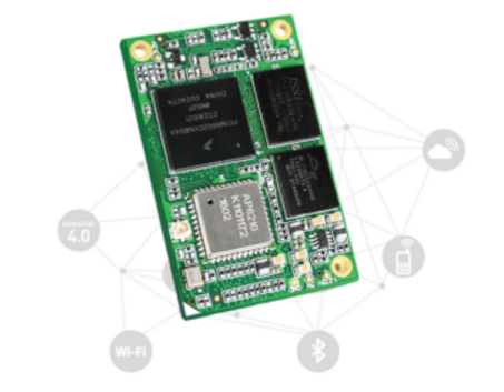

解决了SDK,接下来就得寻找稳定的网关方案以及无线传输方案。这里推荐是周立功的网关方案:A6G2C系列IoT核心板,基于NXP i.MX6UL系列Cortex-A7高性能处理器设计,集成工业级Wi-Fi、蓝牙无线通讯单元。很适用于快速开发智能家居网关产品。
