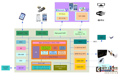

    杭州士兰微电子公司近期推出了一颗高集成度,专注于无线音乐、音频编解码、音效处理的SoC芯片SC6138A。该芯片集成了USB/SD/以太网控制器,具有低成本、高性能、高集成度的特点,可广泛应用于无线(WiFi和蓝牙)音箱,Soundbar和各种音效处理系统。
    SC6138A采用了先进的双核架构,即采用32bit RISC作为主控,辅以APU(Audio Processing Unit)来完成音频编解码和音频后处理。其中主控采用精简指令架构,32位数据长度,16位指令长度,8级流水线,300MHz工作频率,支持MMU,支持linux系统。APU核工作频率为150MHz,采用模块级流水线,16x16/32x32乘法器和DSP指令,并拥有专用的硬件音频加速引擎。
    该芯片集成了2.0 High Speed USB控制器(内置PHY), SD/MMC/SDIO控制器,100M以太网,高速UART,Audio ADC和DAC,5.1 I2S in/out和SPDIF in/out等音频接口,内置了RTC,A/D模块和UART/SPI Master/I2C/PWM接口,并采用先进的SMIC 0.11G工艺,100-PIN LQFP封装,叠封SDRAM,非常适合音乐播放、无线推送和音效处理等多方面的应用。应用信息如下图所示:
