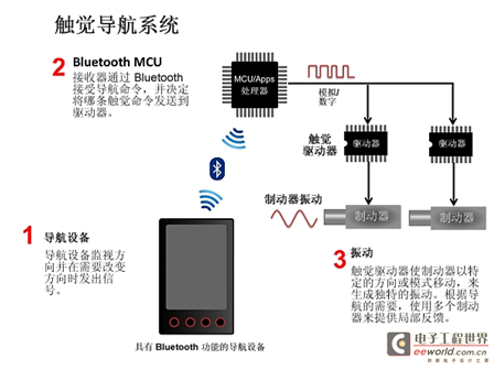

触觉导航系统
那么这种系统长什么样呢?此系统由两个主要部分组成:导航设备和触觉用户接口(图3)。智能手表、智能手机、或者专用导航设备均可用来生成导航命令。这些命令被映射到特定的制动器(例如,左右车把),还有就是特定的触觉效应(诸如用于急转弯的三重蜂鸣声),然后通过Bluetooth® 传到Bluetooth微控制器 (MCU)。Bluetooth MCU解释接收到的效应,然后触发触觉驱动器来生成正确的触觉振动。
图3-触觉反馈系统方框图
除了触觉反馈块,还需要一个处理器或微控制器、一个触觉反馈驱动器和一个制动器。制动器的类型和型号有很多种。为了帮助缩小选择范围,以下内容概括了在选择制动器时需要考虑的关键参数。

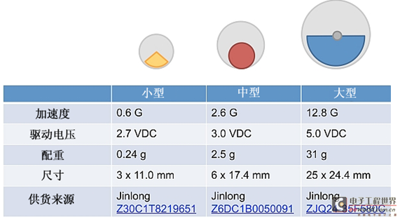

加速-通过测量加速度,可计算制动器在运动时产生的振动力。较高的加速度对于产品的用户吸引力很重要。对于诸如自行车车把的应用,应该使用较大的制动器。要测量你系统中制动器的性能,可使用现成的加速计。图4显示3中不同尺寸的ERM制动器以及它们测得的加速度。加速度的单位为G,等于地球表面由重力导致的标准加速度,或者表示为9.8m/s2。
图4.ERM尺寸和加速度比较

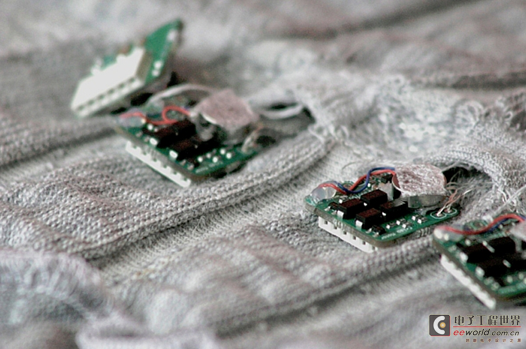

在这里可以看一下Precision Microdrives公司生产的封装电机。对于LRA来说,实现起来就稍微简单一些。LRA是完全封装的,所以制动器可以被黏合或者固定在几乎所有表面上。此外,在触觉反馈腰带、背心或衬衣上设计几个小口袋,就可以将这些设备缝制在衣服内(图6)。这也可以通过ERM实现。
图6.带有LRA制动器的衣服
图片提供:Vibe-ing

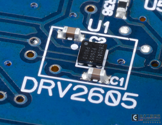

在选中一款制动器后,就需要选择一款驱动器。由于它生成了触觉波形,所以此驱动器发挥的作用很重要。它负责生成通过触觉与用户进行通信的语言。为了实现这一功能,驱动器通过变化输出波形的振幅和频率来生成不同的振动模式。
让我们来看一看德州仪器 (TI) DRV2605L ERM和LRA驱动器,它在芯片内嵌入有123种不同的触觉波形。此器件为你生成触觉语言。你只需要将它整合在一起并大声说出来就可以了!嵌入式波形可以与序列组合在一起,以获得更加多变的触觉效应。它采用极小型1.5mm x 1.5mm BGA芯片级封装,或者稍微大一些的3mm x 3mm引线封装,个人认为这种封装方式更容易焊接。两种封装都只需两个外部组件:一个1uF旁路电容器和1个1uF内部稳压电容器。
图7. DRV2605 ERM和LRA触觉驱动器
