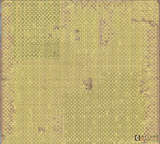

以下是芯片模和掩膜的图片:
    多功能芯片的尺寸是78mm²,相比之下,Galaxy S5使用的是118.3mm² Snapdragon芯片,和113 mm²的20纳米Exynos 5433芯片。如果7420芯片是5433芯片的缩小版,那么我们希望能达到55 – 60 mm²水平。但是据报道称,后端的金属堆栈类似于20纳米平面工艺,所以达到50%的缩小率是不太可能的(模拟区域从来不会缩减到数字化水平)。我们要看见平面布置图才能知道,这两个功能部件有多少相似之处。

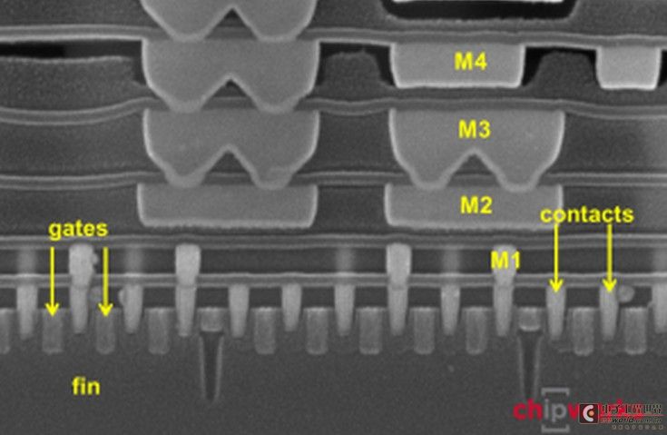

    我们的实验室工作人员,在拿到手机后的几小时内,通过坚持不懈的努力, 使我们能了解到其加工工艺的情况。通过显微镜,我们得到了一个解封状态下具有带代表性的样本。
    Exynos 7420芯片使用11层金属,我们可以在上图看到模具的密封横截面图,接下来再让我们看看三极管:
    的确是FinFET工艺!这部分平行于fin,并且穿过栅极。触点的底部大约位于fin的顶部边缘,而且我们可以看到栅极被包裹着,并且比接触点更深入到fin的边墙。我们需要和这个部分保持正交的另外部分,才能知道此芯片是否有Intel公司使用的向外延伸的源流失类型。
    这使三星成为第二个开始批量生产finFET的厂商;其已经取得20-nm, 第一代, gate-last, high-k, metal-gate stack(金属栅极堆叠)等技术的成功,并且可适用于第一代的fin结构。我们需要更多的细节图片,来判断fins是否有垂直或倾斜的边墙,和Intel公司的模型有多相似。但是,以上疑问的答案,会在适当的时候,呈现在我们公开的分析报告中。
