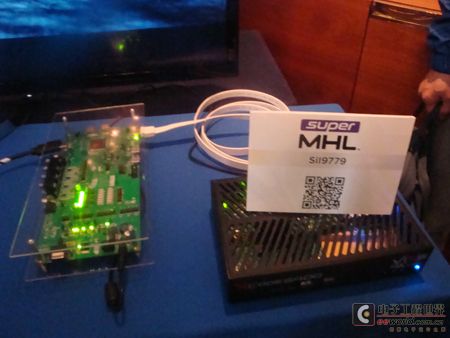

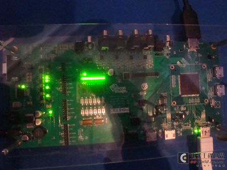

    Sil9779是第一款支持高至8K分辨率的superMHL/HDMI 2.0端口处理器,提供一个支持superMHL(8K@60)的可正反插接口,提供三个支持HDMI 2.0(4K@60)的接口。Sil9779 superMHL端口处理器支持8K @60fps分辨率、高动态范围图像(HDR)、BT.2020标准,支持Dolby Atmos全景声、DTS:X、3D音频以及纯音频模式(过去是5声道)。
    为什么不是120fps呢?孙先生表示:superMHL有32个管脚,6对差分信号,Sil9779只采用了3对差分信号。原因很简单,因为现在还没有支持120 fps的设备,以后有需要了,就可以支持了。Sil9779可以实现这么好的功能主要源于内部优秀的语音编解码技术。

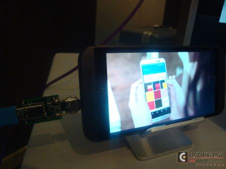

    Sil9779不仅可实现视频和语音的传输(手机到PC、电视),还可通过触摸方式实现控制上的操作。在现场,孙先生也向记者演示了这个特点。都是采用了Silicon Image的相关芯片。除了Silicon Image,其他半导体和IP核公司,也正在做superMHL的研发。
