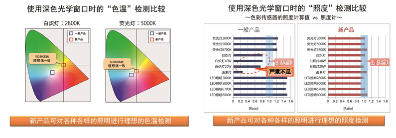

    近年来,智能手机和平板电脑等配备显示屏的设备开始搭载色彩传感器,用来分析周围的RGB成分,以此来自动调整显示屏画面,并根据照度调节显示器的背光。
   以往的色彩传感器为了准确检测RGB等可视光,一直使用透明的光学窗口。随着设计要求的提高,对与机壳相匹配的深色光学窗口的需求越来越高。然而,使用深色光学窗口时存在可视光难以透过,从而导致可视光的信息被红外线信息掩盖、无法准确检测色彩的问题。
    针对这个问题,ROHM利用独有的红外线过滤技术和计算方法等多年积累的光传感器开发技术经验,全新开发出可适用于深色光学窗口的色彩传感器。
<特点>
可用于能提高设计自由度的深色光学窗口
     实现业界最高的红外线过滤特性,将红外线的影响降到以往产品的1/10以下,从而可有效提取出可视光。使用设计  自由度更高的深色光学窗口也可检测可视光,从而可在不同照明情况下,更准确地计算出照度和色温。
