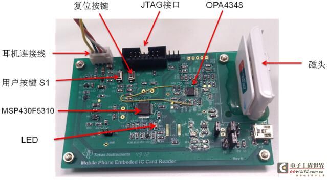

硬件系统
1 硬件框图
    本设计包含硬件和软件部分,其中软件部分包括MCU 侧的固件以及智能手机侧的应用(安卓平台)。如图1,系统硬件由MCU,供电电路,磁头信号调理电路,加密电路以及通讯电路构成。

2.1 MCU
    MCU 采用MSP430F5310,供电范围较宽(1.8V~3.6V),且运行功耗以及待机功耗均非常低。其运行在8MHz@3V 时功耗仅为195uA/MHz。具有多种工作模式,待机时仅1.1uA @ 3V  (RAM保持),在此模式下可以实现快速启动。另外该器件具有较大的RAM 以及丰富的外设,定时器资源较丰富。这些特点非常适合本应用的特点即要求绝对的低功耗。

2.3.1 磁头
    读卡设备的核心部件就是磁头,磁头是将磁信号转换为电信号的关键器件,只有将磁卡上的磁信号转换成电信号,上面存储的信息才能够被读取使用。磁头主要由磁性材料以及盘绕在其上的线圈构成,如图 2 所示,当有磁场的磁条通过磁头时,因为磁头磁性材料的磁阻较小,磁条磁场的磁力线会从磁头磁性材料中通过,从而在磁头线圈中感应出电信号,这个信号被进一步放大以后就可以进行处理。

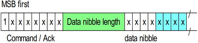

6.1.1 通信格式
    通信格式由设计者定义,以下为本应用笔记自定义的格式。
   如图-10 所示,通信过程中,使用不同的脉宽表示数位的“0”和“1”。其频率分别是2.2KHz  (“0”) 及 1.1KHz(”1”),占空比固定为100%。终端和手机应用软件均使用相同的格式。
图 10.  通信的位格式
    有了位格式定义,终端和应用软件之间的高层命令帧格式也可以制定。本参考设计使用如图-11 中所示数据帧格式:首字节为命令,且以“1”开始,高位在前。第二个字节为后续数据中包含的字符(4bit)长度。
图 11.  命令帧格式
    在真正的产品设计中,由于所有的数据需要加密后才能发送给上层应用软件,所以实际的数据/命令帧格式一定会有所区别。此外,为了确保通信正确,也可以附加校验码如CRC16 等。
