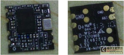

大联大诠鼎集团代理的Azurewave Wi-Fi解决方案AW-NU147SM的主要芯片组采用Realtek RTL8188ETV/EUS)。AW-NU147SM USB 2.0无线时标模块是一个高度集成的无线局域网络(WLAN)解决方案,可让用户通过最新无线技术分享数字内容,而无需使用额外的电缆和电线。它可实现高性能、成本效益、低功耗、紧凑的解决方案,可以轻松地安装在USB一侧。AW-NU147SM符合IEEE 802.11b/g/n标准,采用直接序列扩频(DSSS)、正交频分复用(OFDM)、BPSK、QPSK、CCK和QAM基带调制技术。通过使用AW- NU147SM,高水平的集成和全面实施IEEE 802.11标准中指定的电源管理功能,可最大限度减少系统电源要求。
特点:
·USB 2.0
·符合IEEE802.11n标准
·1个天线支持1个发送和1个接收
·高速无线连接可达150Mbps
·低功耗和高性能
·成本效益
·增强的无线安全
http://www.wpgholdings.com/uploads/bu/bu_6/AITg_190/AZUREWAVE-3.JPG
图示-模块照片
