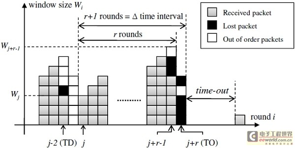

这个成果的关键是被称为“编码TCP”的创新,科学家们研发了一种新的TCP编码算法,这种算法令丢包率大大下降,丢包现象几乎消失。在有线网络 中,丢包率一般可以忽略,但是在无线网络中丢包率是影响传输性能的大问题。麻省理工大学校园WiFi网络的丢包率为2%,而在一列行驶得比较快的列车上, 用手机访问无线网络丢包率会接近5%。
丢包,无线网络的大问题
对TCP网络有了解的朋友都应该知道,丢包是一件很头痛的事,因为丢包以后接收方必须等待发送方重传这个数据包。当丢包率升高以后,随之而来的延迟和重传会令网络传输性能大幅下降。这就是无线网络在隔了一堵墙或者在一列高速行驶的列车上会变得缓慢的原因之一。
研究人员通过被命名为“编码TCP”的方法使丢包不会导致高延迟以及频繁重传。具体的方法现在是保密的,并且已经被数间公司申请了相关专利。简单来 说,我们的TCP数据包中具有编号,而TCP包中包裹着IP包,通过路由器解析IP包头的IP地址以后发送出去。如果接收方发现TCP数据包中的编号并不 是预想中的编号,那么将向发送者要求重传,在正确的TCP包传送过来以前接收方必须等待这个正确的包。
而研究人员将这些数据包整合起来,转化为一条描述这些数据包的线性代数方程。如果有部分数据损失的话,接收方可以通过解开方程来恢复原来的数据,大大减少了重传次数。根据研究人员所说,解开这条方程的过程“简单而且是线性的”,也就是说并不会占用太多的CPU资源。
