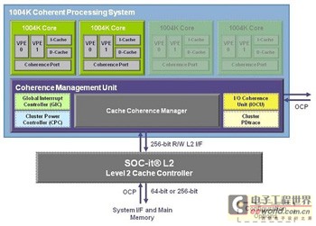

我们在一个以 MIPS32® 1004K™ 一致处理系统 (CPS) 为基础的系统上运行 BrowsingBench。在最高配置方面,1004K CPS 能支持最多 4 个核、每个核配备 2 个硬件线程(亦称为虚拟处理单元或 VPE)。但为了简化测试,我们采用双核、每个核两个 VPE 的配置,总计有 4VPE。根据 MIPS 的多线程技术,VPE 实际上是逻辑 CPU,在 1004K 的每个核中两个 VPE 共享一条物理流水线。
