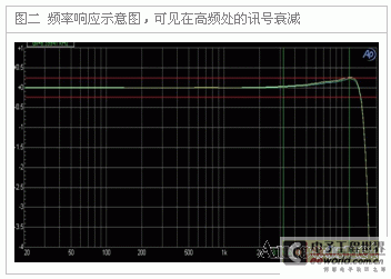

4. 频率响应测试(Frequency Response Test)
频率响应(Frequency Response)指的是一个装置重现原始音频的精度,也就是完整复制(重播)原始音色的能力。在实际的测试上需透过输入一个振幅不变而频率变化的讯号,观察其输出端的响应,若是频率响应功能不佳,则会影响到装置重现声音频率范围的能力。好的频率响应能力,是在不同频率点都能输出稳定的讯号,不过由于在高低频讯号重建困难,所以在这两个频段通常都会出现衰减现象。这个测试项目主要就在量测声音在各个不同频率的位准并评估其涟波值(Passband Ripple)是否平顺、以及观察受测产品在高频与低频时的音频重现能力,通带涟波值代表的是音频震荡的幅度,峰值与谷值间的距离越接近,代表涟波值越平稳。
