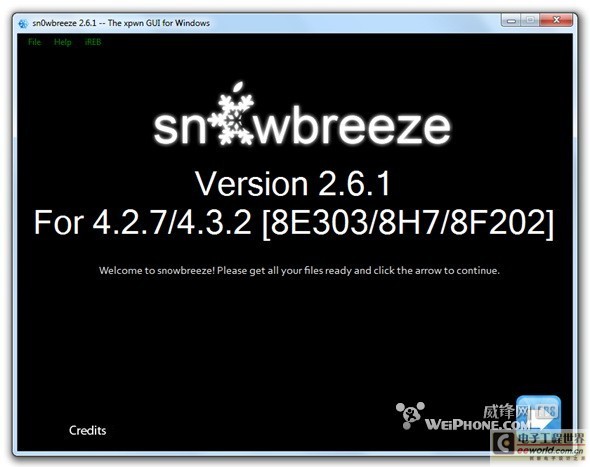

  Step 1. 下载好所有必需的工具和文件,分别是iTunes 10.2.2 for Windows,Sn0wbreeze 2.6.1 for Windows,iOS 4.2.7 for Verizon iPhone 4。
  Step 2. 打开Sn0wbreeze,点击蓝色“下一步”的箭头。

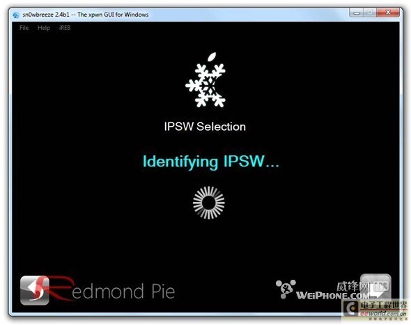

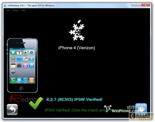

  Step 4. 现在Sn0wbreeze正在检测你选择的IPSW文件,检测结束后再点击蓝色箭头继续。
