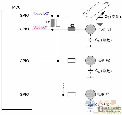

    A1semi的电容式触摸方案AS9048基于RC采样原理,如下图,电容值(C)由两部分组成:固定电容(电极电容)和感应电容(当人手接触或者靠近电极时,由人手带来的电容)。电极电容应该尽可能的小,以保证检测到人手触摸。通过测量触摸电极电容的微小变化,来感知人体对电容式触摸感应器(按键、滚轮或者滑条)的触摸。
