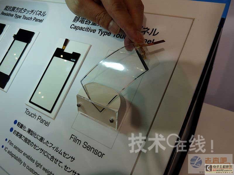

    采用薄膜基板的静电容量方式触摸面板。照片上的面板是阿尔卑斯电气在“CEATEC JAPAN 2010”上展出的。
  薄膜技术的发展将大幅改变智能手机和平板终端所采用的静电容量式触摸面板。过去,静电容量式触摸面板大多只采用玻璃基板。而现在企业纷纷在静电容量式触摸面板中采用树脂薄膜基板。将触摸传感器基板的材料由玻璃换成树脂薄膜,可采用卷对卷方式连续生产,能够大幅降低成本。
  过去,静电容量式触摸面板之所以采用玻璃基板,是因为基板的平坦性对触摸面板的位置检测有很大帮助。智能手机和平板终端所采用的投影型静电容量式利用基板上形成的X电极与Y电极间的容量变化进行位置检测。当人用手指触摸时,两电极间的容量会发生变化。通过控制器IC识别,便可确定发生容量变化的位置。
  如果基板的平坦性低,电极与手指间的距离就会在面内产生很大的误差,导致难以准确检出位置。因此,过去很难采用平坦性较低的树脂薄膜基板而采用玻璃基板。
  然而,最近情况有了改观。这是因为开发出了通过表面处理克服了上述问题的薄膜。另外,智能手机和平板终端的触摸面板一般采用化学强化玻璃作为保护罩。因此,即使触摸传感器的基板采用薄膜,在机械强度上也不再是问题。
  鉴于这种形势,触摸面板的制造设备厂商也开始积极支持薄膜。比如,生产触摸传感器基板与玻璃盖板的贴合设备的FUK计划在2011年内投产支持树脂膜触摸传感器基板的量产型贴合设备。该公司过去一直销售玻璃触摸传感器基板与玻璃盖板的贴合设备,也即玻璃与玻璃的贴合设备,今后,则还将涉足薄膜与玻璃的贴合设备业务。(
