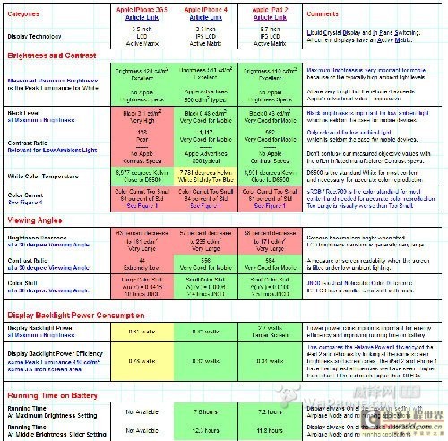

  大家都知道,iPhone 4在显示方面加入了Retina显示技术,同时采用了960×640像素分辨率的屏幕,这让它的画质更加细腻,刚刚上市的iPad 2采用了1024×768像素的分辨,很多认为iPhone 4和iPad 2的显示效果一样,可事实并非如此。近日,国外媒体对这几款产品的显示性能进行了测试。结果显示,iPad 2在显示方面并没有太大的提升。

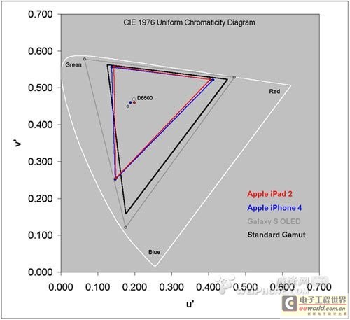

  根据此次测试结果我们能够看到,iPhone 4在白色色温,ppi等数值上要比iPad 2略略占优。iPhone 4的ppi达到了326,而iPad 2仅仅有132,同时在白色色温方面,iPhone屏幕表现更加出色一些,7781基本上和标准色温相差无几,而iPad 2却达到了6991,因此,iPad 2的屏幕会出现偏暖的显示效果。在色域方面,iPhone 4的要更加标准一些。
